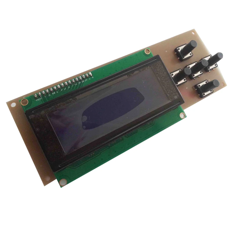

Привет всем! К принтеру подключен 2004 дисплей. Проблема в том,что не отображается строка х: у: координат , тк у меня двухэкструдерник и не хватает места на дисплее. температыры 2 экструдеров и кровати занимают 2 строка. Можно ли как-нибудь и где отредактировать чтоб температуры отображались в одну строку или выбросить какую-нибудь строку,например, название принтера?
Ross
Сообщения: 28
Зарегистрирован: 17 янв 2016, 19:15
Имя: Ростислав
Re: Вопросы по дисплеям для 3D принтеров
Непрочитанное сообщение Ross » 10 окт 2016, 12:19
Shel63, Можно, но сложно. Нужно менять код в Марлине.

Не нашел в вышеприведенном конфиге подключение экрана, и принтер с ней к компьютеру не подключается.
Нашел в сети прошивку Repetier, с которой экран работает и принтер подключается к компу. В этот пост она не влезет, поэтому продолжение в комменте.
expertykt
Сообщения: 11
Зарегистрирован: 14 окт 2016, 07:34
Непрочитанное сообщение expertykt » 20 окт 2016, 04:26
expertykt писал(а): продолжение в комменте
Вот ее конфиг:

Помогите увж.Форумчане сделать граф.дисплей 12864 дисплей LCD (LCD (ST7920)
Графический смарт-12864 128*64 ЖК-дисплей контроллер, адаптер для пандусы 1.4 3D печати )рабочим т.е.что куда вгрузить в Марлин?Где взять LiquidCrystal-Rus ?А может кто-то прошивал Марлин для 3Д фрезера?мне 64года и мне сложно,даже электрику-постигать программирование прошивки под3Д фрезер!Очень для души до ума довести его родимого хочется.А среди Вас,молодых наверняка занимались и фрезерами 3Д.В общем-выручайте деда :!:

Непрочитанное сообщение AKDZG » 22 окт 2016, 07:43
expertykt, пробуйте раскомментировать эти строки по отдельности
Код: Выделить всё
//#define ULTRA_LCD //general lcd support, also 16x2
//#define ULTIPANEL[/quote]
//#define REPRAP_DISCOUNT_SMART_CONTROLLER
Как заставить работать кнопки я не знаю. Думаю нужно смотреть пины.
expertykt
Сообщения: 11
Непрочитанное сообщение expertykt » 24 окт 2016, 03:18
AKDZG писал(а): Как заставить работать кнопки
Как оказалось, это опция "ACD Keys" за них отвечает.
