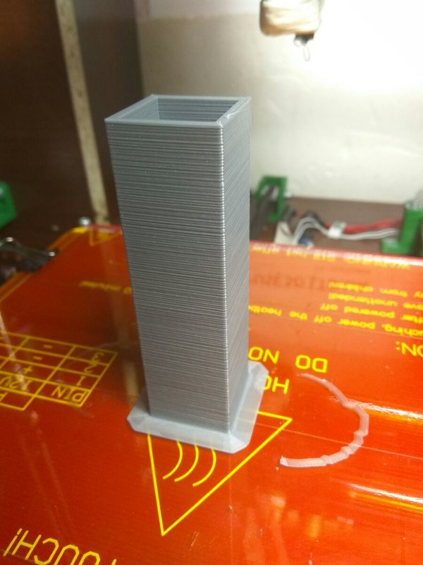

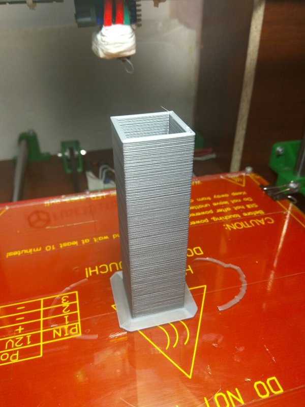

Подскажите в какую сторону копать? Материал АБС, высота слоя 0.15, температура печати 235, стол 85, подвижные гайки, шпильки М6.

Непрочитанное сообщение YurMar » 24 окт 2016, 15:12
Cosple писал(а): Подскажите в какую сторону копать? Материал АБС, высота слоя 0.15, температура печати 235, стол 85, подвижные гайки, шпильки М6.
Кривые шпильки

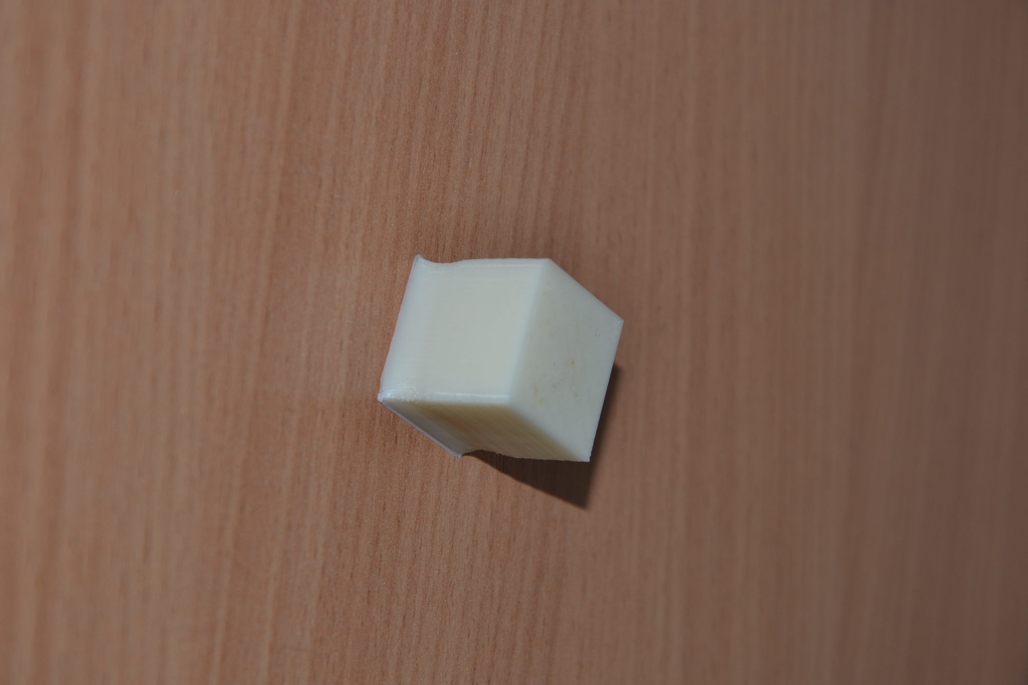

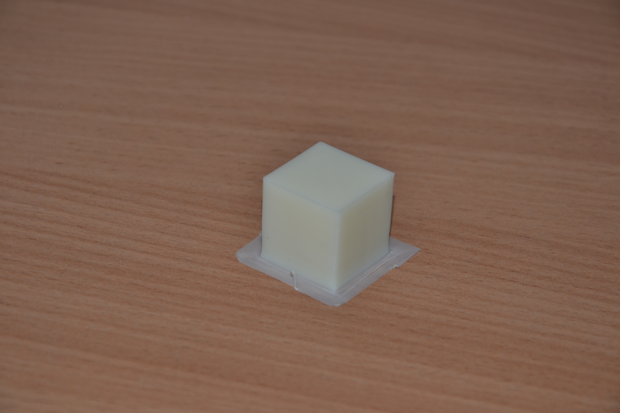

Народ, подскажите в чем может быть проблема. Бэстфиламент ABS (цвет натуральный) 1.75 мм, стол 110, сопло 240, скорость 60, слой 0.1, сопло 0.4, слайсер КУРА. При печати тестового кубика грани заваливает внутрь, потом все стабильно. На неровности не смотрите - ремень не натянут был еще.
Уменьшил температуру стола до 100, стало получше, но плохо припает к столу. Да и кардинально проблему не решило.

YurMar
Сообщения: 103
Имя: Юрий
Непрочитанное сообщение YurMar » 31 окт 2016, 18:53
Ещё уменьшайте температуру стола, и попробуйте на стол набрызгать лак для волос

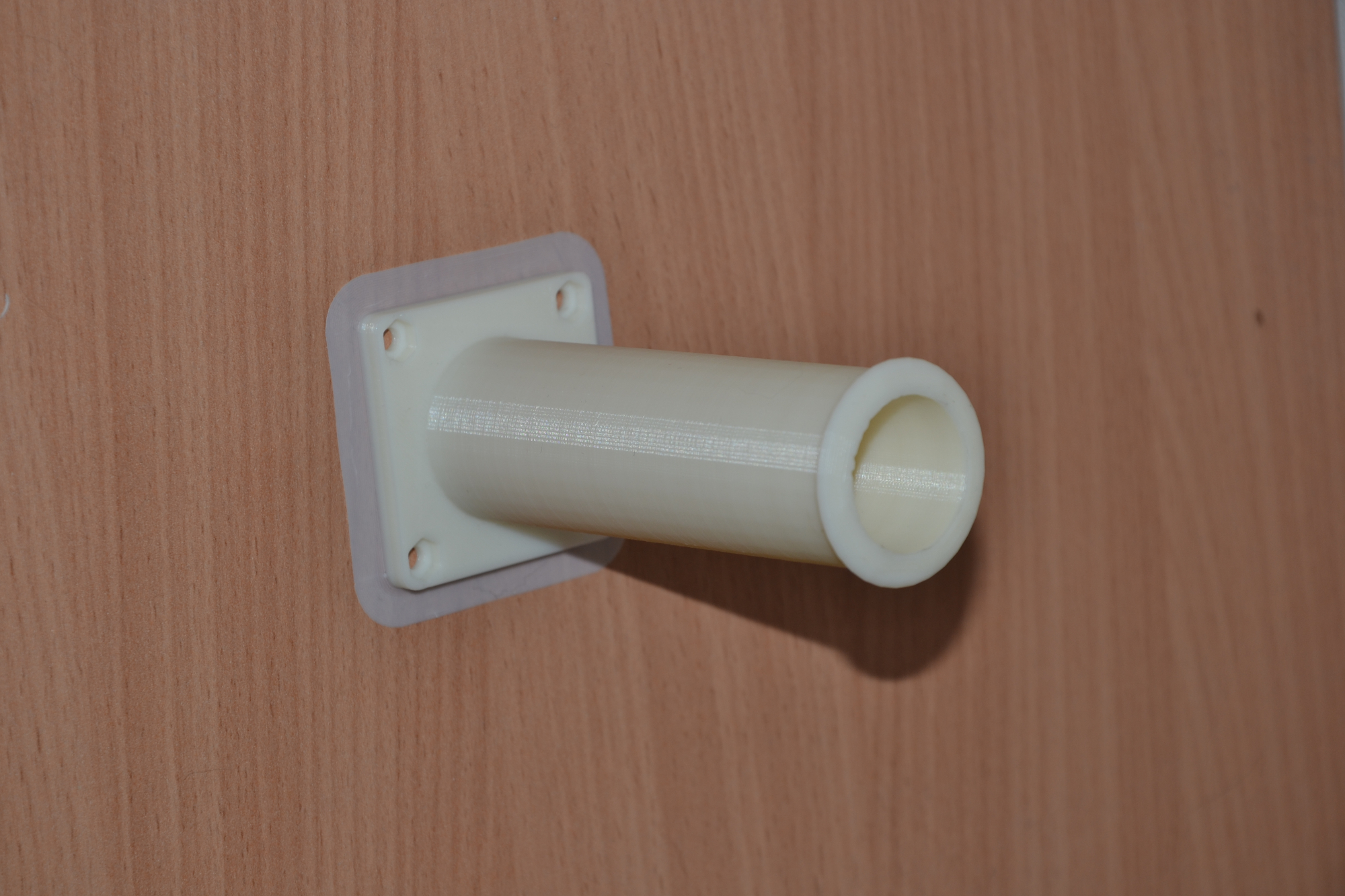

Это уже с лаком. Другие детали получаются нормально. Вот , например.

Непрочитанное сообщение Revenger » 31 окт 2016, 19:55
Не скажу как победить, но то, что это усадка пластика понятно я думаю. Возможно резкий переход из-за скорости печати, а мож еще что. От стола если оторвать не получается во время печати, то дальше стягивается, потом нормализуется температура и ровно идёт. У меня бывает подобное (не на всех почему-то деталях) и объяснить это точно не могу.
Сообщения: 11033
Поблагодарили: 1040 раз
Непрочитанное сообщение 3D-SPrinter » 31 окт 2016, 20:16
