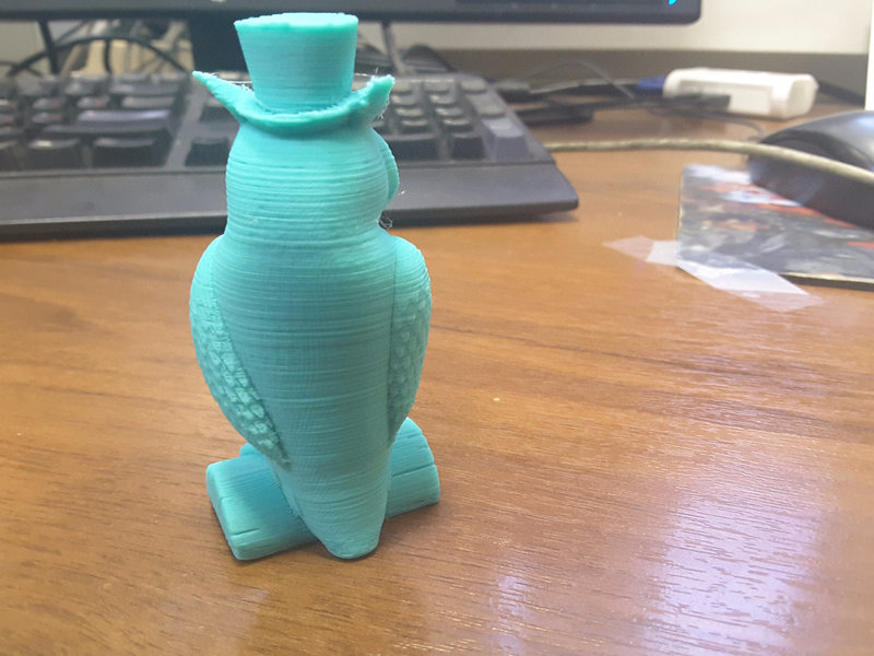

Друзья, подскажите пожалуйста. При печати не получается ровной стенки, возникают полосы. Причем интересно - на теле совы эти полосы виднее чем на шляпе, на шляпе их практически не видно. Пробовал печатать разными цветами, все равно возникают. Принтер i3Prusa, пластик PLA Rec 1.75, е3dv6 с обдувом модели, температура хотэнда 200, скорость печати внешнего периметра 20, внутреннего 65. Фото приложил.

andy_111, по виду перегрев расплава.
andy_111
Сообщения: 6
Зарегистрирован: 11 ноя 2016, 15:21
Непрочитанное сообщение andy_111 » 11 ноя 2016, 16:09
Увеличить обдув или снизить температуру? Честно говоря меня очень смущает надпись на коробке про печать на 190-220. Для PLA явно многовато.
Prusa i3steel, 2560 + Ramps 1.4, e3dv6, Cura 15.06
Непрочитанное сообщение AKDZG » 11 ноя 2016, 16:56
andy_111 писал(а): Увеличить обдув или снизить температуру?
Снижайте температуру сопла. Обдув дла ПЛА всегда на максимуме.
Непрочитанное сообщение 3D-SPrinter » 11 ноя 2016, 17:45
На скорости 20, понятно, что всё будет от сопла плавиться. Так что лучше печатать с нормальной скоростью 80-90 АБСом. И для PLA на таких скоростях 220 нормальная температура.

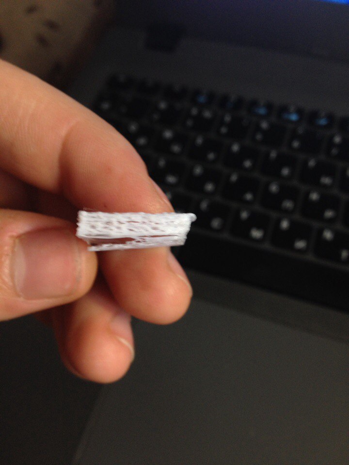

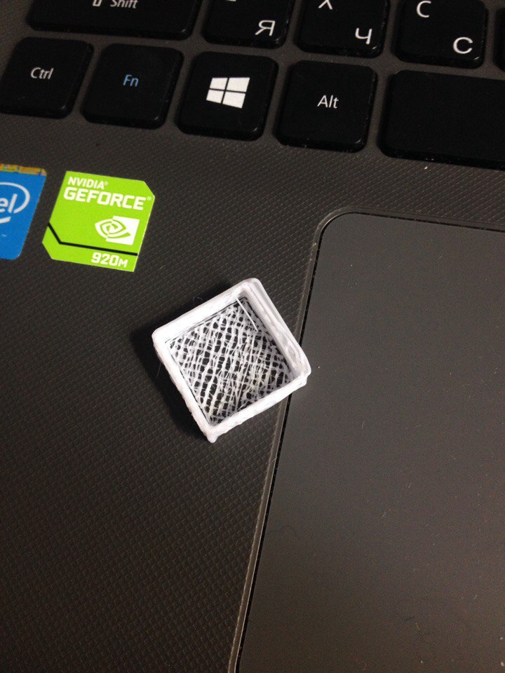

Каким образом можно увеличить подачу пластика( очень жидко подает)?
#define DEFAULT_AXIS_STEPS_PER_UNIT {78.7402,78.7402,200*16/1.25,102.4} // default steps per unit for Ultimaker
#define DEFAULT_MAX_FEEDRATE {200, 200, 5, 25} // (mm/sec)
#define DEFAULT_MAX_ACCELERATION {9000,9000,100,10000}
что касается 102.4 то подача совпадает по мм которые указываю в программе
В Slic3r extrusion multiplier стоит значение 0,97
Экструдер такого типа
Непрочитанное сообщение AKDZG » 13 ноя 2016, 12:14
sergey19977 писал(а): #define DEFAULT_MAX_FEEDRATE {200, 200, 5, 25} // (mm/sec)
Тут поставьте 100, вдруг скорость ограничена, потому и недоэкструзия.
Шаговый двигатель не пропускает шаги?

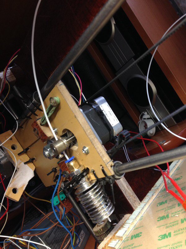

Не видно охлаждения на радиаторе хотэнда. Из-за этого расплав может подниматься очень высоко.
Как от роликов экструдера пруток добирается до хотэнда? Лучше по тефлоновой трубке без провисаний.
В слайсере установлен диаметр прутка 1,75 мм?

Ставил 100 нечего не изменилось, подавал потом программой на холодную, предварительно сняв сопло
Охлаждение снял, так как разобрал экструдер.
В слайсере стоит 1,75
Вот так подается к хотэнду
Непрочитанное сообщение AKDZG » 13 ноя 2016, 12:36
sergey19977, попробуйте другой слайсер или настраивайте подачу по Калигатору.

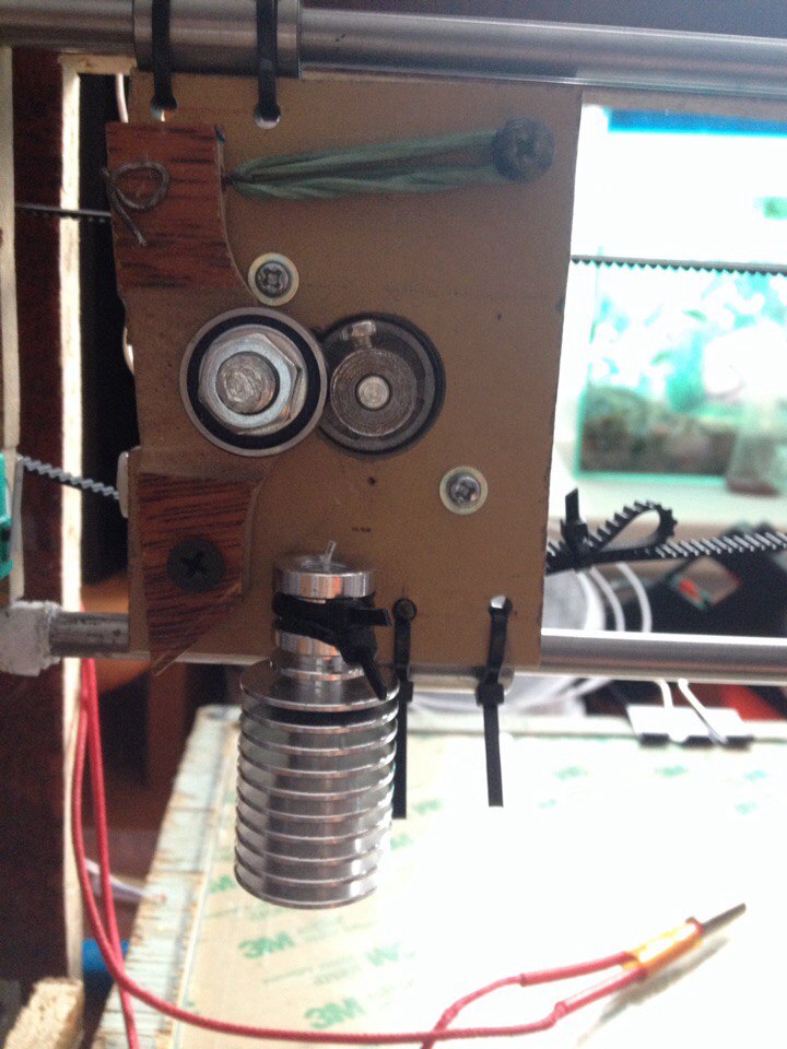

Думается мне, что с соплом банально не хватает прижима. Резиночки какие-то... Несерьёзно)

Непрочитанное сообщение ROMERO » 13 ноя 2016, 13:49
Прижим, кстати, да... не внушает доверия
