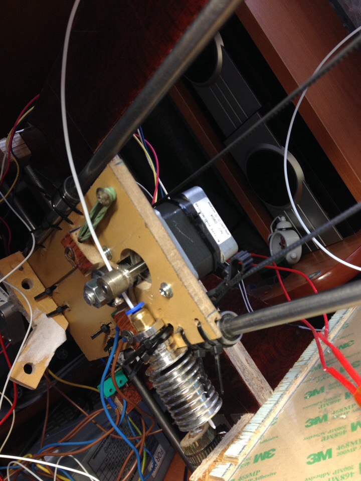

Каким образом можно увеличить подачу пластика( очень жидко подает)?
#define DEFAULT_AXIS_STEPS_PER_UNIT {78.7402,78.7402,200*16/1.25,102.4} // default steps per unit for Ultimaker
#define DEFAULT_MAX_FEEDRATE {200, 200, 5, 25} // (mm/sec)
#define DEFAULT_MAX_ACCELERATION {9000,9000,100,10000}
что касается 102.4 то подача совпадает по мм которые указываю в программе
В Slic3r extrusion multiplier стоит значение 0,97
Экструдер такого типа
Непрочитанное сообщение AKDZG » 13 ноя 2016, 12:14
sergey19977 писал(а): #define DEFAULT_MAX_FEEDRATE {200, 200, 5, 25} // (mm/sec)
Тут поставьте 100, вдруг скорость ограничена, потому и недоэкструзия.
Шаговый двигатель не пропускает шаги?
Не видно охлаждения на радиаторе хотэнда. Из-за этого расплав может подниматься очень высоко.
Как от роликов экструдера пруток добирается до хотэнда? Лучше по тефлоновой трубке без провисаний.
В слайсере установлен диаметр прутка 1,75 мм?
sergey19977
Сообщения: 23
Зарегистрирован: 13 ноя 2016, 11:51
Имя: Sergey
Непрочитанное сообщение sergey19977 » 13 ноя 2016, 12:22
Ставил 100 нечего не изменилось, подавал потом программой на холодную, предварительно сняв сопло
Охлаждение снял, так как разобрал экструдер.
В слайсере стоит 1,75
Вот так подается к хотэнду
Непрочитанное сообщение AKDZG » 13 ноя 2016, 12:36
sergey19977, попробуйте другой слайсер или настраивайте подачу по Калигатору.
ROMERO
Сообщения: 95
Непрочитанное сообщение ROMERO » 13 ноя 2016, 12:37
а если драйвер поменять с какойнить осью? вреф сколько? задействовать другой слайсер?

Непрочитанное сообщение Diffid » 13 ноя 2016, 13:06
Думается мне, что с соплом банально не хватает прижима. Резиночки какие-то... Несерьёзно)

Непрочитанное сообщение ROMERO » 13 ноя 2016, 13:49
Прижим, кстати, да... не внушает доверия
