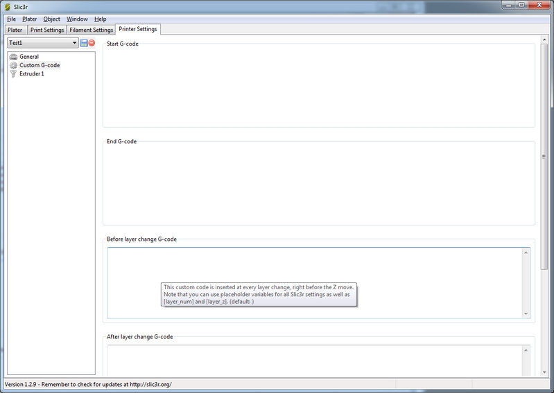

О, прошу прощения, не понял смысл задачи. Есть настройка в Slic, а точнее кастомизация g-кода:
Сам не пробовал, но должно работать ;)

Чиффа писал(а): Есть настройка в Slic, а точнее кастомизация g-кода:
Спасибо, учту. :)
