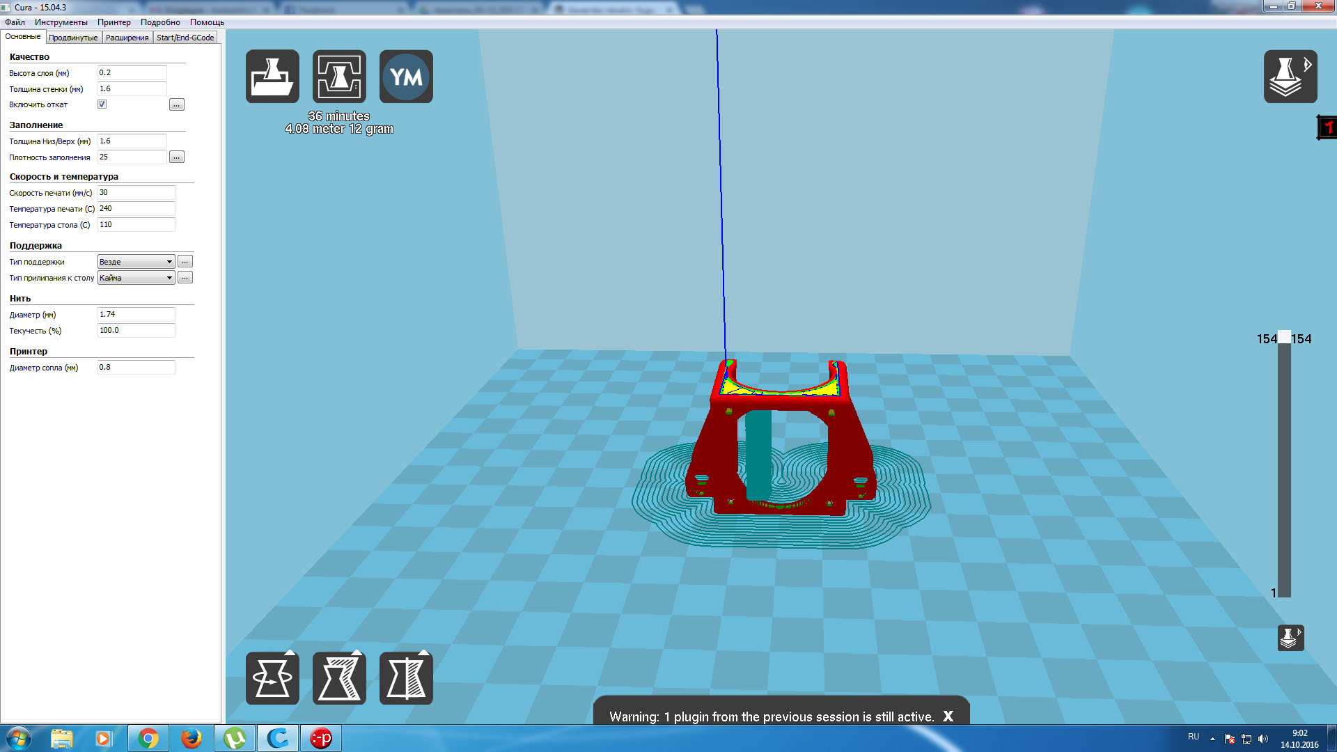

kostyankin, не должно быть щелей или волн на первом слое. Первый слой это индикатор калибровки стола относительно сопла.
kostyankin писал(а): И еще не понятно, печаталась эта деталь с одной поддержкой, походу поэтому наверху получился шлачок. Как то можно самому поддержки добавить ?
А почему только с одной поддержкой? Разверните модель на столе, чтобы поддержки встали поперёк отверстия. И температуру сопла похоже нужно снизить.

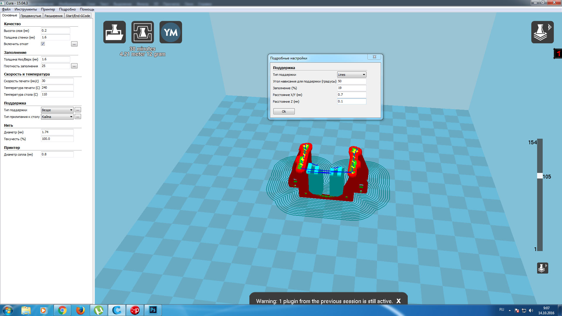

а у меня выглядит вот так
поигрался и вот так получилось
как у вас линии тоненькие получаются и их больше ?

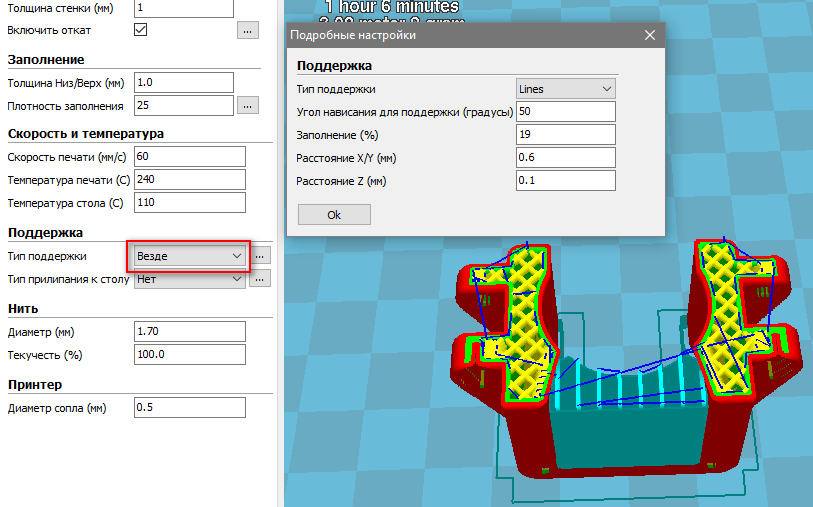

Подробные настройки поддержки покажите...
Тургенев И.С.
kostyankin
Сообщения: 234
Имя: Константин
Непрочитанное сообщение kostyankin » 14 окт 2016, 09:11
вверху добавил, если 0.6 ставлю, то 3 лини остаются
Непрочитанное сообщение AKDZG » 14 окт 2016, 09:14
kostyankin писал(а): как у вас линии тоненькие получаются и их больше ?
Сопло меньше ;) Поставьте в настройках сопл 0,4 ради интереса и всё станет ясно.

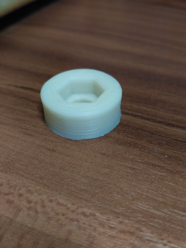

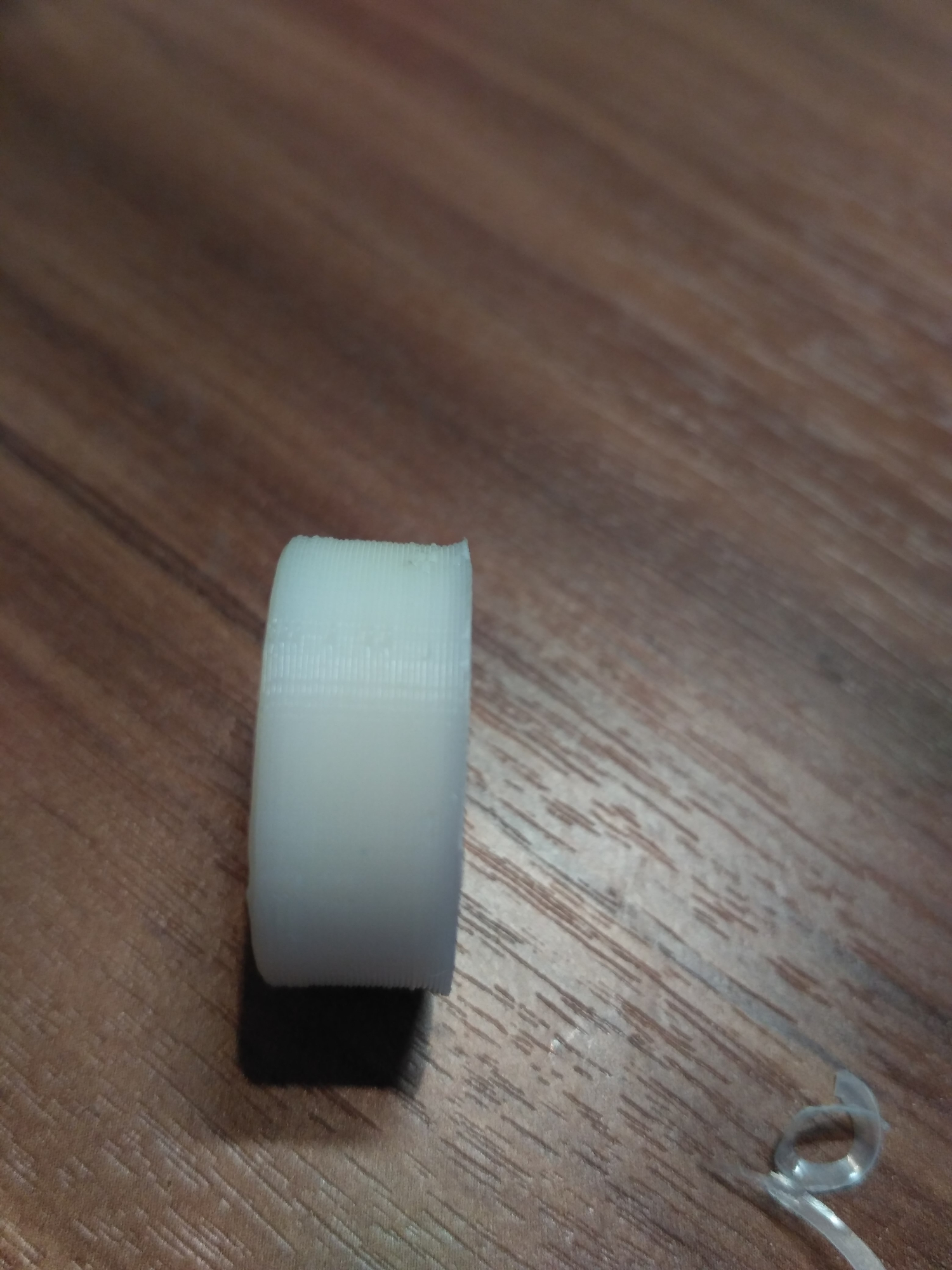

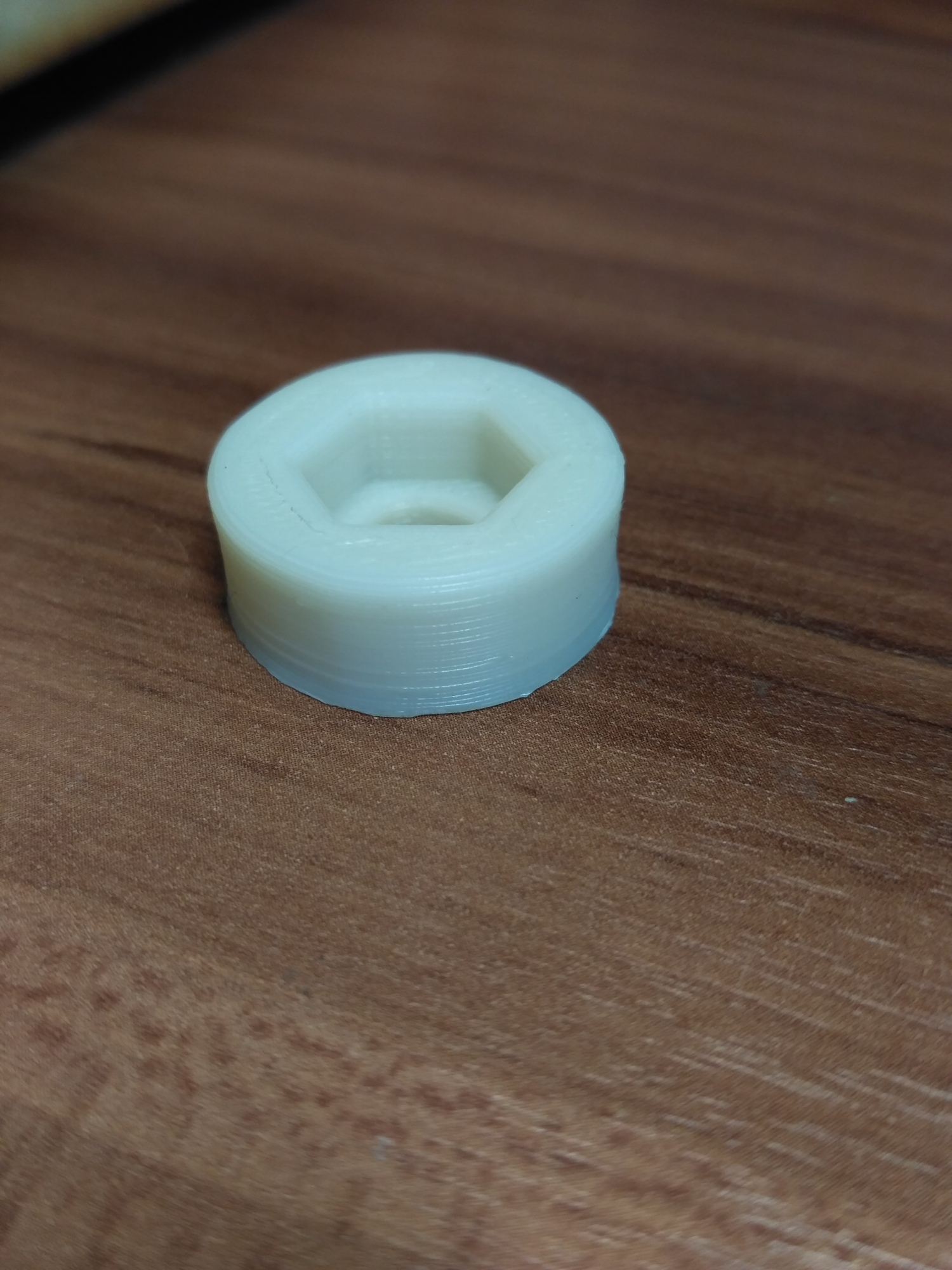

На первых слоях получается как бы юбка. Куда копать? Слой 0,3 сопло 0,4. Использую кайму. Скорость печати 50, температура 235/110. Тут вроде ещё присутствует небольшая переэкструзия, может она повлиять на юбку?
Faster
Сообщения: 75
Непрочитанное сообщение Faster » 04 ноя 2016, 13:38
снизь температуру стола ... если это абс у меня такое было ктото сказал в начале стол 120 делать и такая же ботва была , счас стол 80 -100 проблем нет .. но зависит от пластика один на 100 другой на 80
VolandZel
Сообщения: 237
Откуда: Зеленоград
Непрочитанное сообщение VolandZel » 04 ноя 2016, 20:23
ConstantinS писал(а): На первых слоях получается как бы юбка. Куда копать? Слой 0,3 сопло 0,4.
Слой 0,3 при сопле 0,4 ставить плохо, рекомендуют делать слой не более половины диаметра сопла.
Можно, как и предлагает Faster, снизить температуру стола, но я бы еще проверил как выставлен стол, если близко к соплу может быть и такой дефект. Стол я ставлю по бумажке, она должна проходить между столом и соплом с небольшим натягом (обязательно на нагретом сопле и столе до рабочих температур и с тем, что на стол наносишь - лак, клей или пиво например). Если при этом еще есть и переэкструзия и например стол слишком близко к соплу - то такая юбка и будет. Этот дефект носит название "слоновья нога".

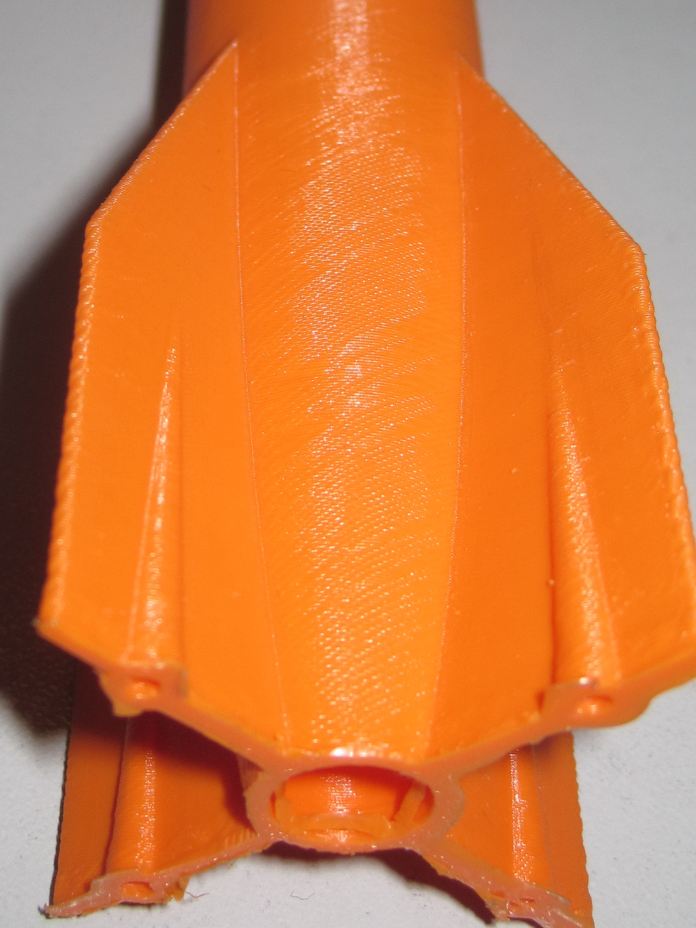

Коллеги, подскажите пожалуйста, в чем может быть причина появления вот такой диагональной "текстуры". Печаталось вертикально. Причина скорее всего механическая, но такая повторяемость(ровные полосы) ставит меня в тупик.
Faster
Сообщения: 75
Непрочитанное сообщение Faster » 30 ноя 2016, 16:19
Слайсер какой ? не кура ?
Revenger
Сообщения: 885
Имя: Alexandr
Откуда: Stavropol
Благодарил (а): 62 раза
Непрочитанное сообщение Revenger » 30 ноя 2016, 16:29
Это вроде у всех так. Или ошибаюсь? Как мне кажется (да и вроде не раз говорилось), что это как раз из-за шага мотора + зуб ремня и т.п. одно на одно накладывается. Кинематика такая, тут вряд ли что сделать. Это у вас еще хорошее качество ))
Faster
Сообщения: 75
Непрочитанное сообщение Faster » 30 ноя 2016, 16:47
Revenger писал(а): Это вроде у всех так. Или ошибаюсь? Как мне кажется (да и вроде не раз говорилось), что это как раз из-за шага мотора + зуб ремня и т.п. одно на одно накладывается. Кинематика такая, тут вряд ли что сделать. Это у вас еще хорошее качество ))
Шутить изволите... наискось ????
короче у куры есть прикол она когда печатает круг или полу круг он авсегда начинает и заканчивает в одном месте , есдли печатать конус с очень плавным изгибом то она начинает немного с каждым слоем отходить назад вот и оставляеткаплю шва на каждом слое чутьдальше ... у меня была аналогичная коратина , решил чуть увеличев ретракт , у меня дельта
Revenger
Сообщения: 885
Имя: Alexandr
Откуда: Stavropol
Непрочитанное сообщение Revenger » 30 ноя 2016, 16:52
Капля фиг с ней, а у меня подобный рисунок и без куры может получаться. И тут речь, как я понял, не о капле начала слоя.
