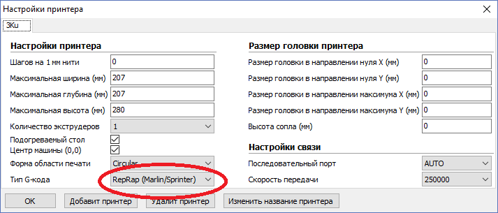

zloybarbos писал(а): Еще вопрос: вот у меня вот эта штука: "arduino + ramps1.4". В Cura её как прописывать? "Прюша-Мендель"?
По сути не важно для слайсера что у вас стоит, если реч идет об оптимизации кода то надо знать какая у вас прошивка внутри ардуины , вот например для марлина

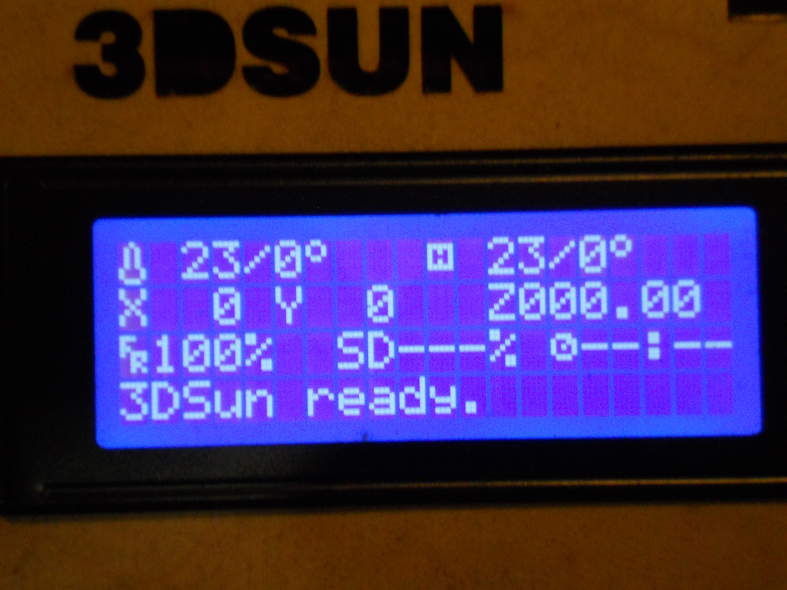

А че надписей на экране при включениинетне каких ?

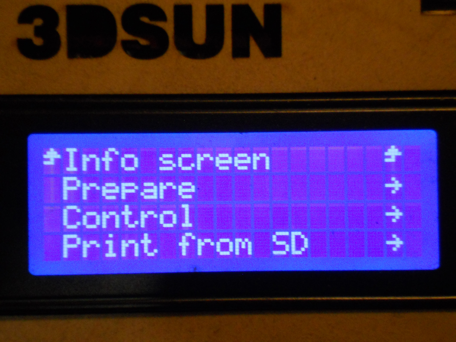

расшарь тогда фото экрана в режиме ожидания и фотку меню так иоже можно определить что в нутри ...

Faster писал(а): А че надписей на экране при включениинетне каких ?
Нет. Совсем.
Faster писал(а): фото экрана в режиме ожидания и фотку меню

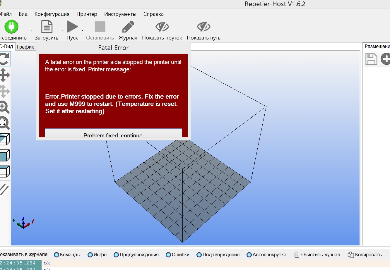

Доброго времени суток!
Подключаю Ардуино к программе Repetier -host
и нажимаю кнопку подсоединить и выходит такая ошибка , отсоединяю плату Ramps 1.4 ошибки нет
помоги те разобраться .
Спасибо.

Если RAMPS пустую с мегой подключаете то тогда ошибка эта? или когда к рампс все датчики подключены?
Если пустая, возможно, "сопли" на рампс... это не редкость для них... я свою последнюю полностью пропаял...

Не выдержав нечеловеческих пыток, производитель признался, что прошивка у меня - marlin!
Что это означает? Плохо или хорошо?...
Faster
Сообщения: 75
Непрочитанное сообщение Faster » 02 дек 2016, 01:55
zloybarbos, Я вас поздравляю у вас прошивка Marlin, версию надо уточнять но в общих чертах теперь все ясно ... итак теперь можете задавать свои вопросы ...
