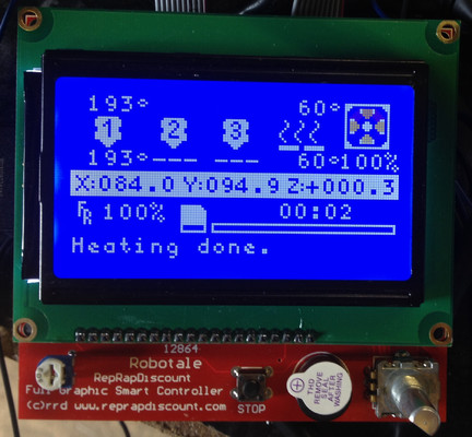

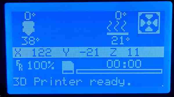

Всем доброго времени суток.
Вот, построил я свою первую Прушу.
И нарвался на такую проблему:
Странно отображаются координаты X, Y и Z. Не отображаются десятые доли мм. Они округляются до целых чисел О_o.
Да и полностью изображение на дисплее не похожи на те, что нашел в и-нете. Такое ощущение, что применен другой фонт. Это хорошо видно на буквах X и Z (на фотке с форумов матрица для буквы - 4х6, у меня - 5х7).
Среда - Arduino 1.6.12.
U8glib - пробовал и 1.18.0 и 1.19.1
Так же пробовал и различные языковые мутации (en, cz, ru).
Перепробовал Marlin-1.1.0-RC6 /-RC7 /-RC8. Результат - тот же.
Кто-то сталкивался с таким? Подскажете в каком направлении копать?
А то размера моего бубна уже явно не хватает :)
Нормальное отображение:
То, что получается у меня:

Nikitin, где то есть настройка на эту тему , я её встречал но счас найти не могу ..

Faster, если вдруг найдете, где есть та настройка, киньте в меня, пожалуста, ссылкой. Я уже неделю танцую с бубном вокруг этого - нулевой результат.
Мне все равно, какие будут буковки. И 5х7 даже более приятно, чем 4х6 :)
Но, вот, округление до целых - это уже "не айс" :(

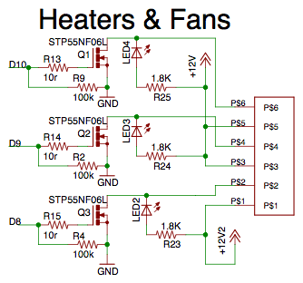

Ребят, я тут обдув деталей сделал на 3д спринтер. Так вот у меня непонятки....
Хотел сделать так, чтоб вентилятор на хотенде работает при включении(напрямую к БП), а вентиляторы побокам включаются во время печати.
Для подключения проложил 3 провода, типа минус общий , а плюсы разные.
Первое, на контактах Д9(обдув детали) постоянно висит +, а запуск происходит подачей минуса. Странно.... Ну да ладно, перепаял разъем подключения 3х вентиляторов.
Теперь при включении работает только вентилятор обдува хотенда.
Но вентиляторы обдува детали включаются в момент включения нагрева стола, получается у Д9 и Д8 общий минус ? Или это косяк моего рампса?
Как сделать чтоб обдув включался когда стол уже нагрелся ?
Ну так всё правильно. Минус коммутируется полевиком p55nf06l, насколько я помню.

на счет этого я не спорю, просто как по мне, то + надо управлять :)
А почему вентиляторы включаются вместе с включением обогрева стола ? Это основной вопрос.
Непрочитанное сообщение AKDZG » 15 дек 2016, 12:37
kostyankin писал(а): Но вентиляторы обдува детали включаются в момент включения нагрева стола, получается у Д9 и Д8 общий минус ? Или это косяк моего рампса?
Вот кусок схемы, разбирайтесь

kostyankin, а что будет, если подключить по чертежу? 2 провода с БП и 2 провода с управления охлаждением?

хм. отключил вентилятор обдува хотенда. подключил плюс и минус к разъему Д9. При включении подогрева стола начинают работать вентиляторы подключенные к Д9. Во такая проблема.

очень похоже на дохлый транзистор... прозвоните его сток/исток... более вероятно, что там в выключенном состоянии КЗ... если нет, то смотрите от куда идет + на gate...

подскажите какие ноги не должны звониться ?

2-я и 3-я
