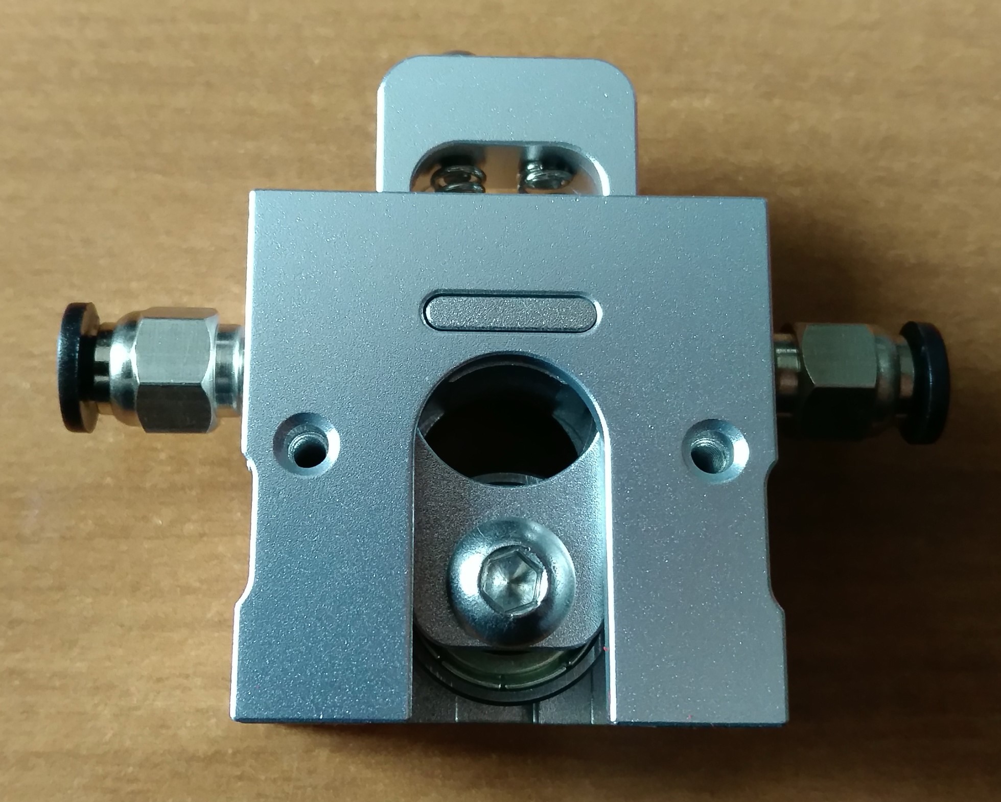

2- голова по типу MK8 экструдер бульдог. имеет смысл поставить например кусок асбеста между экструдером и мотором или "дахусим"?
