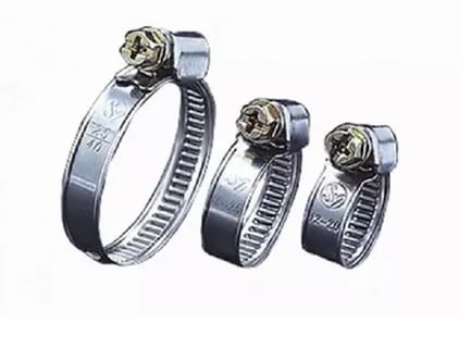

sergey19977, замените эти кабельстяжки на металлические хомуты. Для линейных подшипников самое оно, когда нет возможности крепеж напечатать
Главное - не перетянуть.
