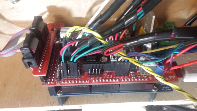

Непрочитанное сообщение jonsvl » 09 янв 2017, 14:20
Здравствуйте.
Собрал я себе принтер типа prusa i3, покупал всё отдельно не китом.
Проблема такая: не хочет печатать, т.е. стол и экструдер нагреваются как и положено после этого экструдер едет домой(до концевиков) останавливается сек. на 5 потом собирается ехать печатать, но как только концевики размыкаются печать останавливается перезагрузкой принтера или его зависанием или зависанием программы с которой идёт печать или просто пишет "печать остановлена".
На принтере стоят ардуино, рампс1.4, DRV8825, Vref 0,85. БП 12в30а. прошивка марлин(не знаю где посмотреть версию), проги которые пробовал Cura-15.04.2, Repetier-Host V1.6.2, Pronterface.

Непрочитанное сообщение Tiger » 09 янв 2017, 14:25
jonsvl писал(а): Здравствуйте.
Покажи фото подключения концевиков к плате, возможно проблема с подключением или самой платой

Непрочитанное сообщение Чиффа » 09 янв 2017, 14:32
jonsvl, пронтерфейс, подключитесь, подвигайте осями. Если едут - все в хоум, потом отправьте "m119" - покажет состояние концевиков. Отъедьте от полодения хоум и снова м119. Должны состояние поменять.
И еще: в слайсере есть настройка начала и конца g-кода. Может дело в них.

Непрочитанное сообщение jonsvl » 09 янв 2017, 14:45
вот фото и часть прошивки по концевикам.
// Mechanical endstop with COM to ground and NC to Signal uses "false" here (most common setup).
const bool X_MIN_ENDSTOP_INVERTING = true;
const bool Y_MIN_ENDSTOP_INVERTING = true;
const bool Z_MIN_ENDSTOP_INVERTING = true;
const bool X_MAX_ENDSTOP_INVERTING = true;
const bool Y_MAX_ENDSTOP_INVERTING = true;
const bool Z_MAX_ENDSTOP_INVERTING = true;
#define Z_MIN_PROBE_ENDSTOP_INVERTING true // set to true to invert the logic of the endstop.
// ENDSTOP SETTINGS:
// Sets direction of endstops when homing; 1=MAX, -1=MIN
// :[-1, 1]
#define X_HOME_DIR 1
#define Y_HOME_DIR -1
#define Z_HOME_DIR -1
#define min_software_endstops true // If true, axis won't move to coordinates less than HOME_POS.
#define max_software_endstops true // If true, axis won't move to coordinates greater than the defined lengths below.
Reporting endstop status
x_min: open
x_max: TRIGGERED
y_min: TRIGGERED
y_max: open
z_min: TRIGGERED
z_max: open
если выехать из дома то все open
моторы крутят нормально, в правильные стороны, по концевикам останавливаются.

Непрочитанное сообщение Чиффа » 09 янв 2017, 14:59
jonsvl, из пронтерфейса печатаете? С карты? Попробуйте и так и так.
На первый взгляд нормально настроено (я хз какие там в прюшах концевики используются).
Может косяк прошивки. Скачайте другую версию.
Кстати, у меня сначала команда домой, а только потом нагрев. Стартового g-кода не увидел.

Непрочитанное сообщение jonsvl » 09 янв 2017, 15:15
пробовал пронтерфейс, Cura, Repetier-Host и с карты тоже пробовал результат один и тот же.
концевики обычные механические 3-х проводные.
попробую другую прошивку поискать.\
а где в пронтерфейсе g-код посмотреть?
у меня сначала нагрев потом домой.

Непрочитанное сообщение AKDZG » 09 янв 2017, 15:31
jonsvl писал(а): концевики обычные механические 3-х проводные
В RAMPS можно втыкать только два контакта от механического концевика, иначе сработает защита или сгорит стабилизатор на Меге.

Чиффа
Сообщения: 378
Откуда: Арзамас
Благодарил (а): 14 раз
Поблагодарили: 31 раз
Непрочитанное сообщение Чиффа » 09 янв 2017, 15:38
jonsvl, на мой взгляд, слишком много лишнего. Сейчас сказать что точно нужно оставить кроме g28 не могу (не помню какую систему координат слайсер использует и нужно ли ее вообще настраивать, один раз сделал и забыл). Домой приду - скину стартовый для слика.
Но всякие подъемы и выдавливания филамента - это от лукавого точно.
Вы из пронтерфейса пока команды на перемещение и экструзию отработайте. Не стрелочками, а через строку.
Можно прям открыть g-код и построчно вбивать. Узнаете на какой команде отказ идет.

Непрочитанное сообщение Чиффа » 09 янв 2017, 15:50
jonsvl,
AKDZG писал(а): только два контакта от механического концевика
ауч, а вот это реальный косяк! Не посморел на фото. Вам повезло, что мега еще работает!

Непрочитанное сообщение Tiger » 09 янв 2017, 15:59
Чиффа писал(а): jonsvl,
с чего косяк то? там третий контакт на светодиод на плате падает, он может влиять на работу, но не обязательно, обычно работают норм

Непрочитанное сообщение jonsvl » 09 янв 2017, 16:05
УРА!
Всем спасибо! поменял марлина и всё заработало. Блин две недели его пытал, он мне весь мозг вынес. завтра буду пробовать с пластиком, так что наверное ещё обращусь за советом.
