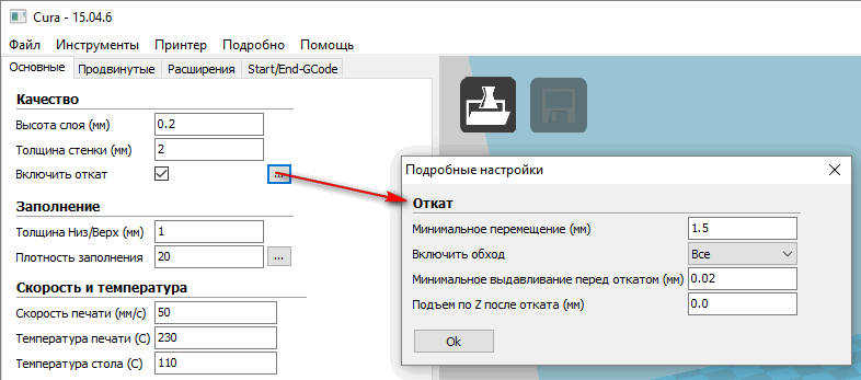

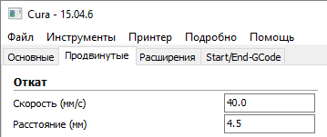

Кто-нибудь знает, есть в куре параметры по ретракту и по Z-hop, раньше я их на принтере выставлял. Но то был um2. А Тут не нашел.

Непрочитанное сообщение AKDZG » 11 фев 2017, 18:33
Derezzed писал(а): Кто-нибудь знает, есть в куре параметры по ретракту и по Z-hop
Вот немного по ретракту написано.

Непрочитанное сообщение Derezzed » 11 фев 2017, 20:16
Спасибо, доступно. Откат стола по Z не практикуете?
