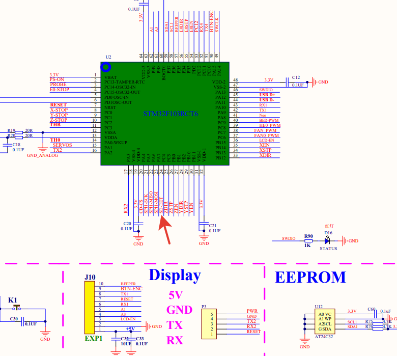

Непрочитанное сообщение dark184 » 15 дек 2021, 07:49
Mazayac писал(а): ↑
14 дек 2021, 23:56
Физического пина наличия SD-карты нет ни в SKR E3 V2.0
Как нет? А это, взято с гитхаба оригинальная схема от SKR E3 V2.0
diant писал(а): ↑
15 дек 2021, 04:29
Буду разбираться с PIN_EXISTS(SD_DETECT).
SD_DETECT а он у вас расскоментирован в конфигурации? Подобное поведение может(но не факт) вызывать залоченая карта памяти(флажок в положении LOCK), либо неисправная, от физической поломки до выработавшей свой ресурс.
Непрочитанное сообщение Mazayac » 15 дек 2021, 07:54
dark184, спасибо за поправку, ошибся при чтении схемы.
Действительно есть выделенный сигнал. И он ещё светодиодом на плате продублирован - можно сразу видеть, нормально ли карта его коммутирует.
А вот флажка защиты от записи точно нет на Micro-SD картах, только на полноразмерных.
