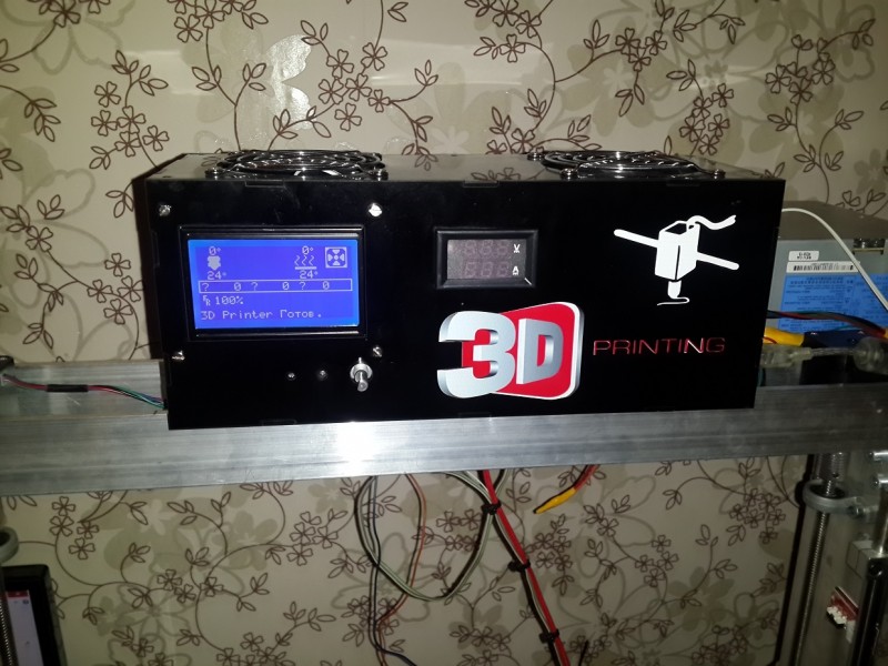

Непрочитанное сообщение Чиффа » 09 авг 2017, 20:58
fogsand писал(а):
08 авг 2017, 08:40
настраивали руками или конфигуратором?
у меня раскомментировано
#define LCD_LANGUAGE ru
#define DISPLAY_CHARSET_HD44780 JAPANESE // эта строка для строчников и на фулграфик не влияет никак
#define ULTRA_LCD
#define ULTIPANEL
#define U8GLIB_SSD1306
правда, прошивка слегка модернизирована.
