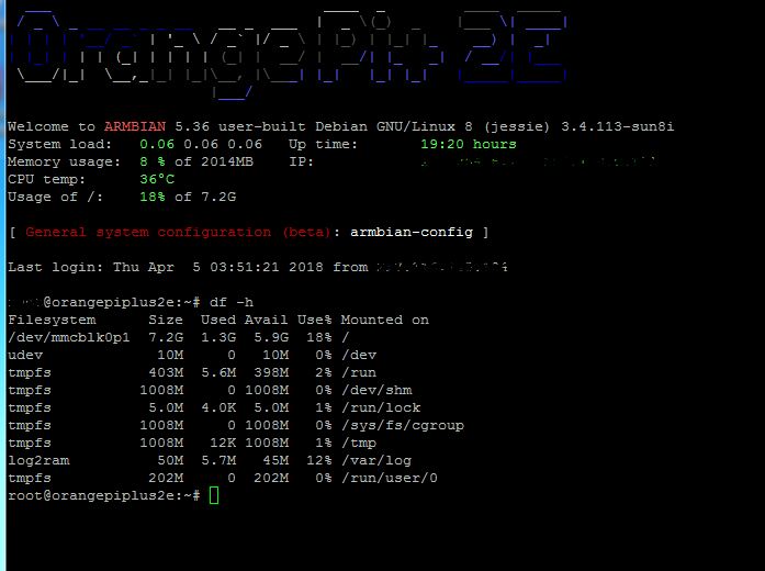

Какая флешка нужна. Не меньше 8Гб.
root@orangepipc:~# du -d 1 /
140 /dev
4 /selinux
4 /srv
9884 /bin
1460456 /home
0 /proc
4 /opt
0 /sys
295856 /lib
535088 /var
3196 /root
19248 /boot
1992376 /usr
7092 /etc
4 /media
16 /lost+found
92 /tmp
4 /mnt
3344 /run
6008 /sbin
4332820 /

Так ставьте серверную версию армбиана и на 2Гб. влезет со свистом... Еще место под файлы останется. Раньше так и ставил.
Ниже скриншот. Думаю более наглядный. Использовано памяти всего 1,3 Гб.

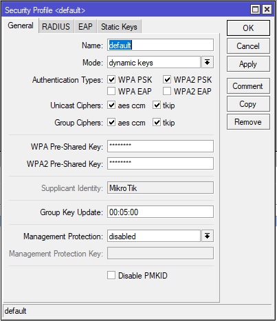

Выкладываю... дабы не потерять...
Были Orange Pi Pc Plus, Orange Pi Plus 2E, Orange Pi Pc.
Сейчас взял Orange Pi Zero 512
Армбиан нормально работает.
Возникла проблема с Wi-Fi... которую героически решал на протяжении целого дня... С прошлыми платами такого не было.
Косяк в следующем - плата подключается к роутеру, но не получает IP. DHCP сервер работает нормально новые девайсы IP'шник получают.
Ситуацию осложнил еще и тот факт, что дома имеется Xiaomi Mi Robot Vacuum, а он тоже не ко всем сетям подключается.
Как я понял - проблема в шифровании
В итоге добился чтобы и апельсина работала и робот подключался установив следующие настройки.
Один из них подключается только WPA PSK и использует AES, а другой подключается по WPA2 PSK и использует TKIP...
Причем настроить апельсину на подключение с другим ciphers не получилось... просто на микротике установил оба типа...
