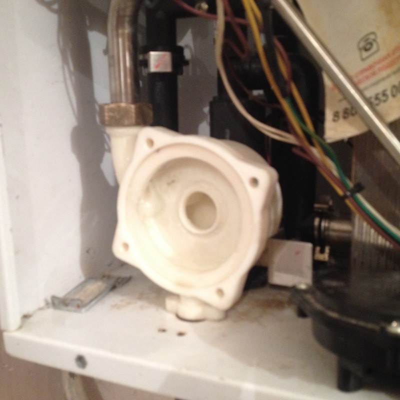

Непрочитанное сообщение Revenger » 30 май 2017, 21:33
У меня несколько не обычная проблема...
Вопрос в том, что напечатал я корпус насоса водяного, запустил и... сквозь пластик пошла вода... Ну да, не 100% заполнение, подумал я и напечатал еще раз, со 100% заполнением. Радостный включил и... снова между слоёв начала сочиться вода. Я в шоке. Уже 300гр пластика в мусор. Что я только не делал с первым корпусом (ацетон, ацетоно/абс жижа) и с новым - пофиг. Внутрь залил вчера жижу из АБС, поболтал, вылил (думал типа панциря образуется). Просушил сутки (ночь под вентилятором) - сейчас включил - снова вода просачивается. Вопрос - этим методом вообще бесполезно что-то полезное печатать или натуральный пластик фдпласт + мой х-бот= нереально что-то сделать? :shock:
Непрочитанное сообщение Alex Post » 30 май 2017, 21:55
Получается слои плохо спекаются. Попробовать поднять температуру и увеличить экструзию процентов на 5-10. Если насос на холодную воду - может, попробовать ПЛА? У него спекаемость получше будет.
Revenger
Сообщения: 885
Имя: Alexandr
Откуда: Stavropol
Благодарил (а): 62 раза
Непрочитанное сообщение Revenger » 30 май 2017, 23:20
Та не, котёл-колонка... Горячая там она, окаянная :roll:
Блин, что интересно, вроде температура показывает верно (таблицу внёс с прошлого принтера с такой же электроникой и некоторые параметры проверил термопарой), а пластик вручную как-то не очень охотно давится на 250гр, и на 255 тоже. Непонятка какая-то. По слоям не ломается, т.к. кайку накручивал ключом и по слоям не сломал трубку, а вот течка расстроила.
похоже надо будет перепечатывать слоем 0.1 или сопло поставить 0,6-0,8 а то и 1мм. Если так же соплом 0,4 и слоем 0,1 я сдохну в ожидании )) Слой 0,3 печатался 6 часов.. :roll:
А еще бесит, что жижа из АБС нифига не заволакивает дырки.
Robert Sa
Сообщения: 578
Имя: Robert
Откуда: Ереван
Благодарил (а): 42 раза
Непрочитанное сообщение Robert Sa » 30 май 2017, 23:23
а о каком давлении идет речь? или оно само сочится?
3д Printer 3D-OPEX-G3
Format: A4
Разрешение: 50 микрон
Сопло: 0,35mm
Robert Sa
Сообщения: 578
Имя: Robert
Откуда: Ереван
Непрочитанное сообщение Robert Sa » 30 май 2017, 23:27
а что мешает попробовать покарасить нитро краской в несколько слоев?

Непрочитанное сообщение Alex Post » 30 май 2017, 23:49
0.3 слой для 0.4 сопла это так, для виду. 0.2 хотя б надо, а то и тоньше. Для 0.3 слоя сопло пожирнее надо бы.

Непрочитанное сообщение Revenger » 31 май 2017, 00:57
Придётся пробовать.. а что делать? Надо добить детальку ))
Поставлю поболе и еще одну попытку сделаю. Что-то сразу не сообразил.... всё 0,4 да 0,2 :roll:
Непрочитанное сообщение Shaman » 31 май 2017, 01:15
А вот интересно, из SBS не выйдет?
Он же вроде такой, чуть ли не для посуды, да и сольвентом хорошо растворяется.
Сообщения: 11053
Поблагодарили: 1045 раз
Непрочитанное сообщение 3D-SPrinter » 31 май 2017, 01:37
Вообще, я бы из PLA подобные вещи печатал. У него спекаемость слоёв гораздо лучше АБСа. На DLP ванна из PLA отлично работает, нигде ничего не подтекает. viewtopic.php?f=24&t=172#p6588

Непрочитанное сообщение Revenger » 31 май 2017, 02:00
Я с удовольствием бы напечатал из ПЛА, но как уже ответил на вопрос выше, вода горячая, и температура достигает порой 90гр. Так что не знаю, как там ванна на длп, а тут пла явно не катит.

Непрочитанное сообщение Revenger » 31 май 2017, 02:02
Shaman писал(а):
31 май 2017, 01:15
сбс приедет на след. неделе, попробую как он к температуре. Но растворение (в случае с АБС) как выяснилось вообще никак не гарантия герметичности. Я тоже надеялся, сначала что ацетоном пройдусь и всё... не вышло. Затем залил жижей, типа кефира по вязкости... и тоже пофиг. Вода нашла щели зараза. :evil:
