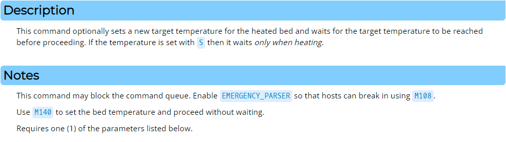

Непрочитанное сообщение dark184 » 19 июн 2022, 10:47
Vikent писал(а): ↑
18 июн 2022, 23:02
начинает греться только стол, а на хотенд температура не передаётся.
С чего вы взяли что это баг??? У меня к примеру именно так и есть, греется стол до заданной температуры, потом выход в ноль по всем осям, потом греется хот до заданной температуры и старт печати. Все дело в М190, а не глюк марлина, это нагрев с ожиданием. G код на время ожидания стопится. Если не нравится, используйте М140. В принципе марлин так и пишет.

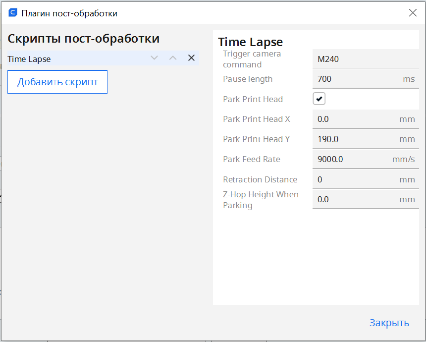

Кстати, может так и есть?
Если формируете г-код в куре, то проверьте, не включён ли скрипт постобработки с названием Time Lapse (используется для фотофиксации процесса печати).

Подозреваю, что и в других слайсерах имеются подобные фичи.
Непрочитанное сообщение Vikent » 19 июн 2022, 11:18
dark184 писал(а): ↑
19 июн 2022, 10:47
Действительно так. Только что проверил. Причём когда строил франкенштейна, читал об этом, да 3 года позабыл уже. :D Стол-то все три года холодный был.

Непрочитанное сообщение Vikent » 19 июн 2022, 11:22
borskiy писал(а): ↑
19 июн 2022, 11:03
Я Куру 15.04.6 пользую. Нет там такого. Да и если есть, то в обоих вариантах должно работать - и с карты и по шнурку.
borskiy писал(а): ↑
19 июн 2022, 11:03
Смотрел код программой Notepad++ - никаких команд бегать осям до нуля не нашёл.
