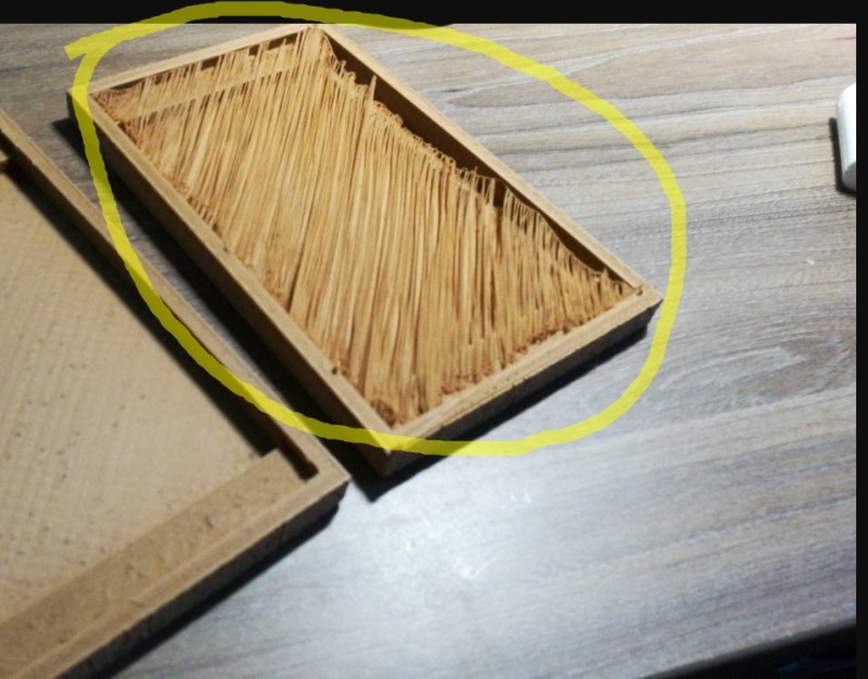

Помогите разобраться
Всем привет. Помогите разобраться - это проблема 3D модели или настроек? Можно (как) избавиться от этих дефектов?

А поподробнее? Можно увидеть исходную модель? На первый взгляд похоже на отключенный ретракт, но могу и ошибаться.
Подскажите пожалуйста. из-за чего может возникать такой эффект и как исправить? Я о вертикальных полосах как раз в том месте, где поддержка упирается в наружную стенку.

Блин, ребята, ну реально тут много хороших специалистов собралось, но экстрасенсов среди нас нет. Как печаталось? Как поддержки шли? Непонятно ж от слова совсем.
Сорри. Принтер Дельта. Слайсер Кура 15.4.6, материал АБС. Сопло 0,4, толщина наружной стенки 0,8 заполнение 15%, тепература сопла 230 (по рекомендации производителя), скорость 60 (на скорости 25 тоже видно, хоть и менее выражено). Деталь была обмазана кисточкой этилацетатом и на глянце стал так красиво виден этот косяк.

Много написал, а главное нет. Полоски эти по Z или по XY? Фотка плохая, да еще и на смарте - слоев не вижу. Рискну предположить, что по Z. У меня похожее было, сетка заполнения вылезла из за чуть завышенной экструзии и тонкой стенки. У тебя тоже всего в два периметра стенка. Попробуй в три напечатать. А поддержка тут ИМХО не при чем.
Да, вдоль Z. Завышенная экструзия и 3 слоя, понял, спасибо. Будем пробовать.Alex Post писал(а): ↑14 сен 2017, 19:58Много написал, а главное нет. Полоски эти по Z или по XY? Фотка плохая, да еще и на смарте - слоев не вижу. Рискну предположить, что по Z. У меня похожее было, сетка заполнения вылезла из за чуть завышенной экструзии и тонкой стенки. У тебя тоже всего в два периметра стенка. Попробуй в три напечатать. А поддержка тут ИМХО не при чем.
Внимательно наблюдал за печатью. Увидел в чём проблема. После каждого ретракта головка переходит на новое место печати, застывает на нём на доли секунды, выдавливает немного пластика и продолжает печать. Так вот, этого "немного пластика" самую малость больше чем нужно, получается маленькая "клякса", по которой и проходит внешняя стенка. И этой кляксы достаточно, чтобы пошли такие полосы вдоль Z по этой самой внешней стенке. Как исправить вообще без понятия. Экструзию снизил до 98%, качество верхней поверхности ухудшилось, а полосы как были так и остались.
Вариант увеличить толщину внешних стенок, конечно, самый правильный. Но тройная и четверная толщина стенки увеличивает расход пластика и, самое главное, время печати для детали, на которую особой нагрузки не будет.

Похоже, это замут дельта кинематики, потому что на обычных "квадратах" я никаких замираний не видел... Может, контроллер не успевает просчитать перемещение? Количество выдавливания пластика после ретракта можно отстраивать в более "навороченных" слайсерах типа симплифая. Попробуй, а вдруг?
Есть контакт, точнее решение)))
В настройках Куры, точнее в настройках заполнения поставил "Печать заполнения после периметра" и контрольным в голову уменьшил "Перекрытие заполнения" с 15% до 10%. И таки есть результат.
