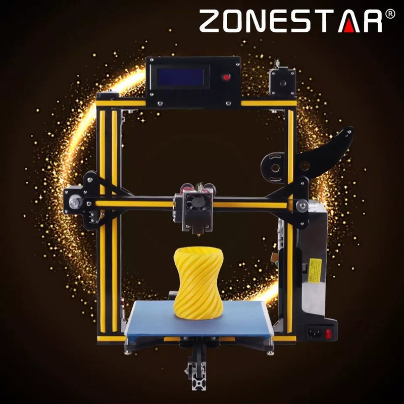

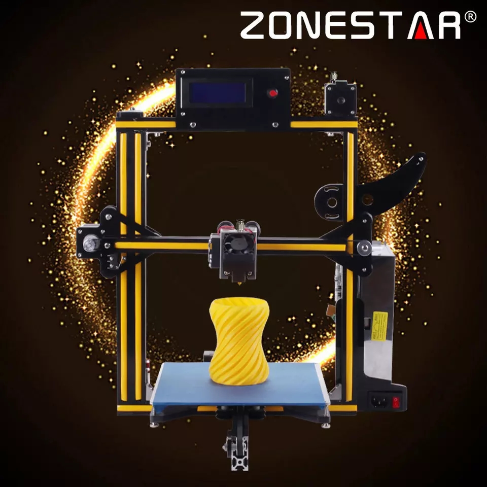

Непрочитанное сообщение Alex Post » 02 дек 2019, 20:17
Что первый, что второй - китайское ...овно, имеющее мало общего с к классической prusa i3
Если первые - это игрушки для мазохиста, то это - реальный принтер, хотя и устаревший лет на пять...
