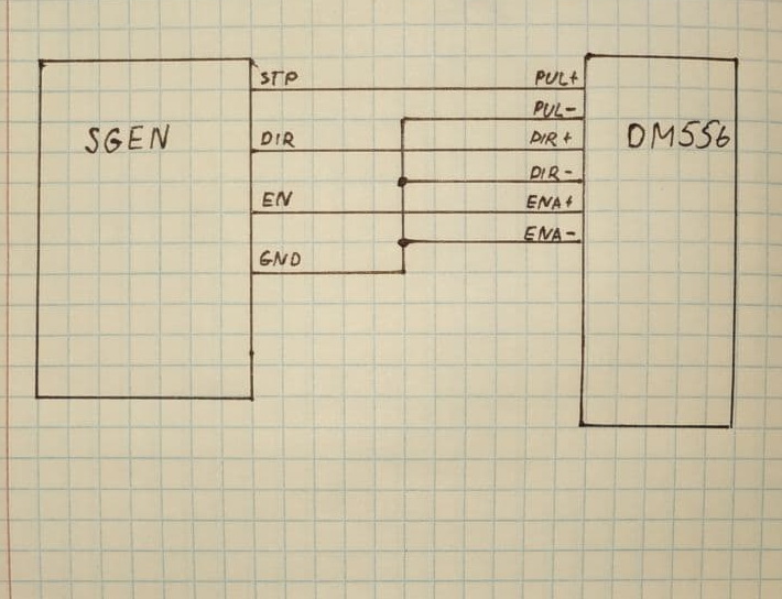

Непрочитанное сообщение Fwood » 23 июн 2021, 22:41
Прикладываю схему подключения драйверов

Непрочитанное сообщение trengtor » 23 июн 2021, 23:04
Я бы добавил промежуточные ключи, которые будут коммутировать оптроны на входах драйверов (плату коммутации). Например:

Непрочитанное сообщение trengtor » 24 июн 2021, 11:04
Fwood писал(а): ↑
23 июн 2021, 22:41
Материнка и драйвера подключены к одному блоку питания напряжением 24V ток 38A
Модель блока питания SMPS1000 SI 24V
Это не имеет никакого значения: на выходах управления у вас всё равно логические уровни 3,3 В.
В принципе, должно хватать для входных оптронов драйверов.

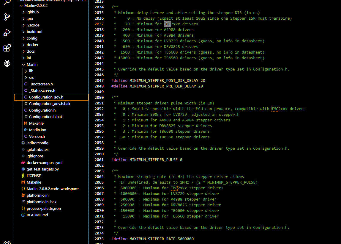

Подключил осциллограф к выходу STP материнки оси Z. При парковке оси Z частота импульсов составила примерно 14кГц. При шаговике 400 шагов на один оборот, делителе 1/32 и шаге ШВП 4мм скорость должна примерно составить 4.4мм/с. Что примерно соответствует данным в прошивке
#define HOMING_FEEDRATE_MM_M { (50*60), (50*60), (4*60) }
Вот только управляющие импульсы имеют крайне низкую длительность. Что-то в районе 1мкс. Наверно входные оптроны драйвера не успевают срабатывать.
Может можно как-то уменьшить скважность сигнала програмно или какими-то манипуляциями с платой?

Может можно как-то
Попробуйте вот здесь

Непрочитанное сообщение Fwood » 25 июн 2021, 16:53
Увеличение длительности шагового импульса решило проблему. Все оси ожили.
Огромное спасибо за помощь!
