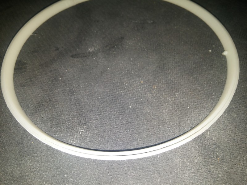

Ребят, а из-за чего такое расслаивание получается? Толщина стенки по проекту 2мм. Расстроило по 1мм. см фото. Заполнение 30%.

Скорее всего слайсер считает, что пятая нитка не помещается и не печатает ее. Можно попробовать поиграть шириной экструзии (если нет такого параметра - диаметром сопла). Сделать, к примеру, 0.35 и посмотреть, появится ли пятая нитка. Ну или кардинально поступить - другим слайсером попробовать нарезать.

хммм. странно, все другие детали(прямоугольные) печатает нормально.Alex Post писал(а): ↑21 окт 2017, 00:00Скорее всего слайсер считает, что пятая нитка не помещается и не печатает ее. Можно попробовать поиграть шириной экструзии (если нет такого параметра - диаметром сопла). Сделать, к примеру, 0.35 и посмотреть, появится ли пятая нитка. Ну или кардинально поступить - другим слайсером попробовать нарезать.

В том то и дело, что они прямоугольные. А окружность - это набор приближенных к окружности прямолинейных сегментов. и сегменты внутри и снаружи не параллельны. Соответственно они постоянно то чуть ближе то чуть дальше друг от друга. Слайсер это безоборазие игнорит и считает лучше совсем нитку не класть, чем класть ее отдельными плевками там, где она лезет. Это как версия, может совсем и не в этом дело.

Похоже, слайсер сразу показывает эту щель.... Симпл 3D. Чего менять в нем?

Я ж уже писАл: попробовать уменьшить ширину экструзии, чтоб пятая нитка влезла.
