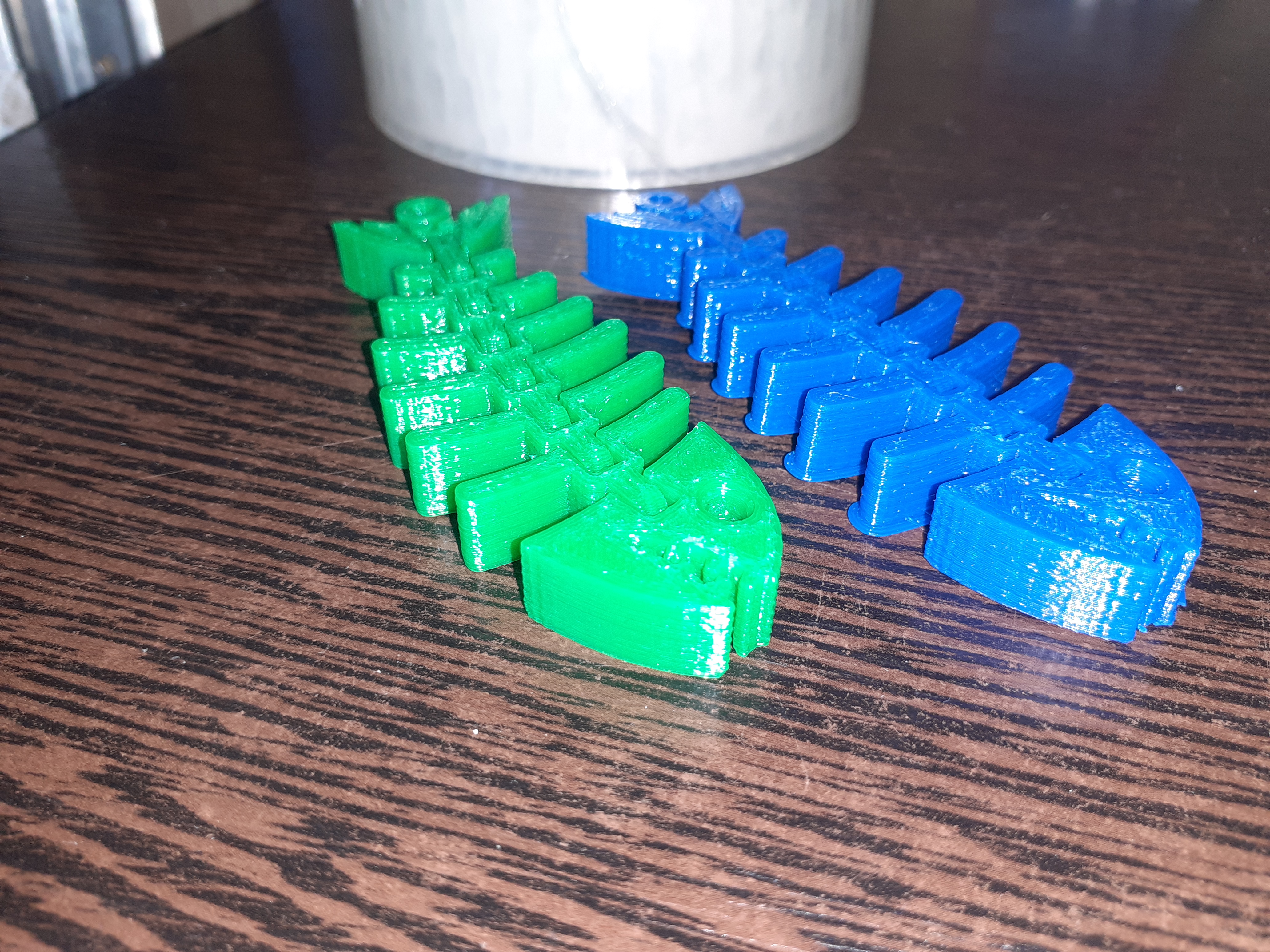

Vikent, подогрева нет, люфт в механике

Vikent, как оказалось не столько в механике, сколько в переэкструзии

Непрочитанное сообщение Gaemon » 14 авг 2022, 10:14
Vikent,
У синей рыбки приходилось сочленения разлипать, а зеленая "зашевелились" сама
Непрочитанное сообщение Alex Post » 14 авг 2022, 17:52
У синей первый слой слишком тонкий, размазан был, из-за чего зазоры исчезли и все слиплось.
Но неряшливость по слоям все равно присутствует, нужно смотреть механику. У меня такое было когда крепление хотэнда к каретке развинтилось.

Непрочитанное сообщение Gaemon » 14 авг 2022, 22:53
Alex Post,
Это не первый слой, это кайма, с прилипаемостью боролся, ппосто узенькая, 1мм
Непрочитанное сообщение Alex Post » 16 авг 2022, 09:17
А, ну вот эта кайма все и склеила :)

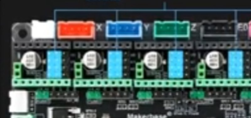

Непрочитанное сообщение Gaemon » 10 сен 2022, 14:07
rich101, добрый день! Подскажи пожалуйста как расставить перемычки на mks gen l v2.1 под tmc2208? ( не UART)
Вот так?

Непрочитанное сообщение dark184 » 10 сен 2022, 14:42
Gaemon писал(а): ↑
10 сен 2022, 14:07
Извиняюсь что встреваю, но для начала неплохо бы знать, на какой режим натравлены драйвера перемычками на самих драйверах?
Gaemon писал(а): ↑
10 сен 2022, 14:18
Я задолбался искать все это в интернете под эту плату...
Так вроде проблем нет, все есть на гитхабе. Если с английским есть проблемы, то открываем в гугл хроме и переводим на русский.
https://github.com/makerbase-mks/MKS-GEN_L Здесь все про плату, есть даже ссылка на мануал и как выставить перемычки для степ/дир, уарт, спай режимов.
Вот прямая ссылка https://github.com/makerbase-mks/MKS-GE ... C2225_2208
Если что, то под драйверами снимаем все перемычки кроме третьей сверху, та, что М2. Те, что обозначены как уарт рядом с драйверами оставляем как есть. Драйвера тоже должны быть в режиме уарт.

Непрочитанное сообщение Gaemon » 10 сен 2022, 15:13
dark184, Спасибо за ответ! изаиняюсь за неточность вопроса, пока опомнился и редактировал вопрос, уже отвечать на него начали.
Так вот, 2208, не юарт. Просмотрел гитхаб, по своей плате и драйверам и понял, что надо переходить на марлин 2.0,( у меня если не ошибаюсь 1.1 марлин) ибо фукций в старой марлин не хватает.
Буду разбираться, спасибо!
