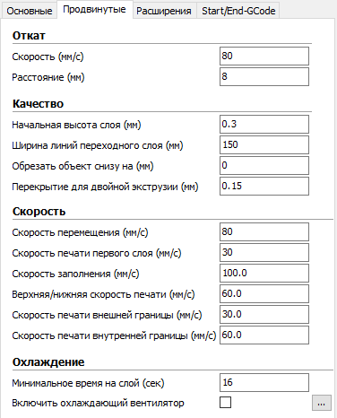

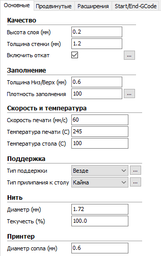

AKDZG писал(а): Тоже не могу разогнаться на СПринтере. Постоянно балансирую между перегревом и недоэксторузией. В итоге скорости те же, что и на Mendel90. Думаю это из-за тефлоновой трубки до сопла. Буду пробовать металлический термобарьер.
А какие параметры печати то и чем печатали?

vtoryh писал(а): А какие параметры печати то и чем печатали?
Пластик ABS FDplast не окрашенный

Вроде нормально по параметрам. обычный стоит е3д или вулкан?
А почему скорость заполнения больше чем скорость перемещения? Решетка не рвется?

vtoryh писал(а): Вроде нормально по параметрам. обычный стоит е3д или вулкан?
Вулкан.
Скорость перемещения, это когда сопло скребёт по напечатанной поверхности со всей дури. Здесь точно спешить некуда, поэтому ограничиваю, чтобы ничего не оторвало.
А решётка конечно рвётся на такой скорости. Это скорость только для 100% заполнения.
