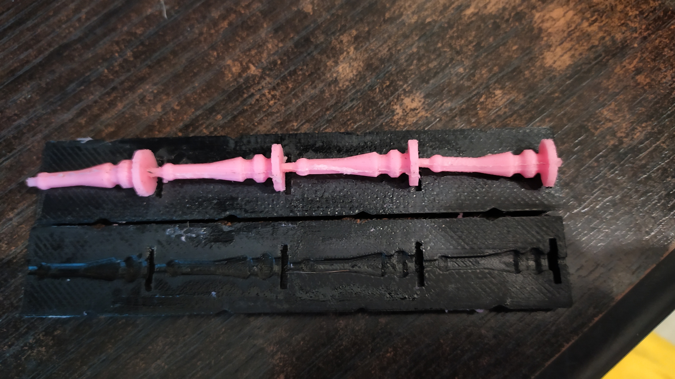

Непрочитанное сообщение Avtonomys » 23 сен 2020, 16:22
и мелочевка получается более менее на FDM:

Avtonomys писал(а):
23 сен 2020, 16:22
Интересная форма!)
А более прецизионные формы на 3д не получатся наверное?

Болотный Сноб писал(а):
26 сен 2020, 14:46
ну форму можно печатать стоя. гораздо большая детализация будет но могут быть поддержки которые фиг выковыришь ...

Avtonomys писал(а):
26 сен 2020, 15:01
26 сен 2020, 14:46
ну форму можно печатать стоя. гораздо большая детализация будет но могут быть поддержки которые фиг выговоришь...
Не совсем уловил Вашу мысль.
Сообщения: 1147
Re: Подошва для обуви.
Непрочитанное сообщение Avtonomys » 26 сен 2020, 15:06
26 сен 2020, 15:03
ну форма на фото печаталась лежа, а можно печатать ее стоя но будут поддержки...

Avtonomys писал(а):
26 сен 2020, 15:06
26 сен 2020, 15:03
А понял.)
