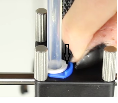

Белую хрень типа шайбы куда вставляется между ними маленьки замок

Непрочитанное сообщение Andrey1970 » 03 янв 2023, 21:18
вот такое

если трубка держится - то до замены жить можно. Если нет, то проблема.

Эта деталь необходима, потому что без неё трубка не будет надёжно зафиксирована.
На белом кольце есть зубчики, которые впиваются в трубку, если поднять это кольцо посредством задвигания голубой полушайбы.
Если кольцо опущено вниз (нет голубой полушайбы), трубка свободно ходит вверх-вниз.
