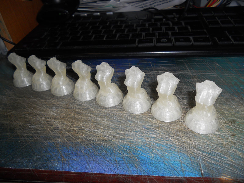

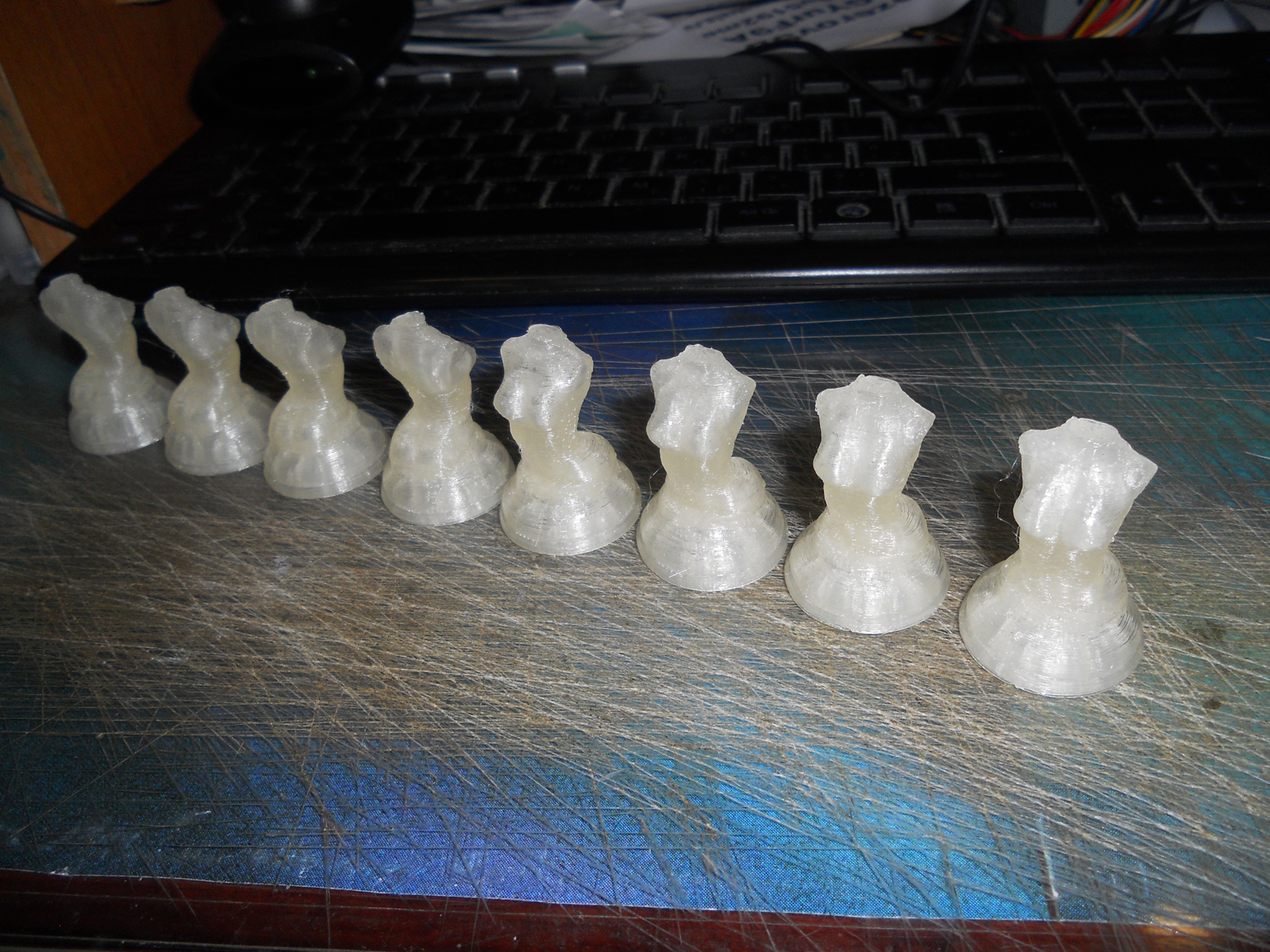

Шахматные фигурки - пешки. PLA.
Я - пока еще сильно начинающий! Сильно не ругайте!

Емана... Сколько полубаб...

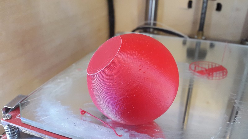

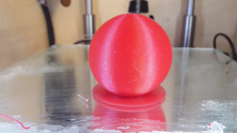

кто там шариками мерился))) тоже решил попробовать
кура, слой 0,2 сопло 0,6 заполнение 0(долго печать лень было) стол 100 голова 240 пластик остатки АБС грег (тигру передернет наверное)) обдув
если какие другие условия печати, то готов повторить))
модель https://yadi.sk/d/7rE8BM8Q3GJKdH
низ вроде норм отпечатался
на дырочки и козявки мелкие не смотрим, пропусков и перелива нет нет. просто пластик никакой)))) не научился им печатать

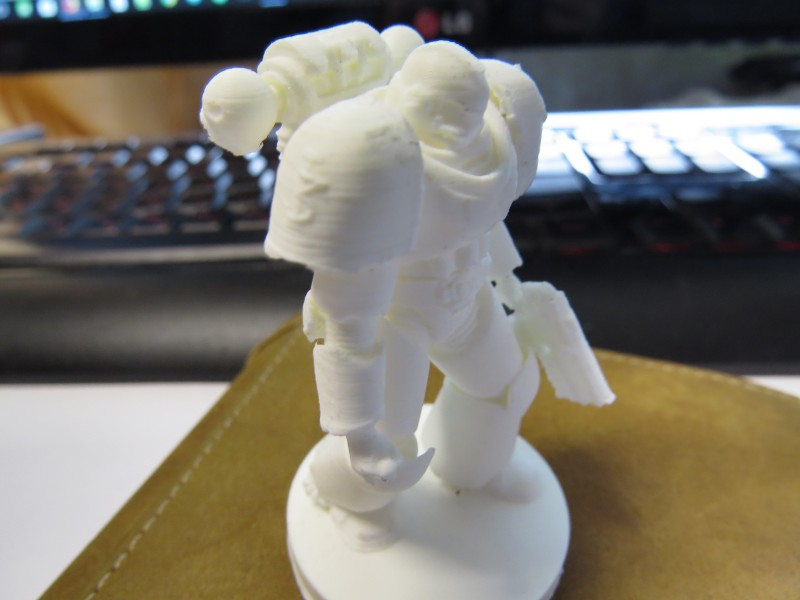

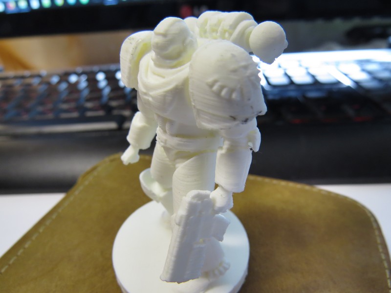

Космодесант, его конечно после печати немного потрепало жизнью) Но тем не менее. Prusa i3 Steel, ABS, слой 0.1, без обработки (удалялись только поддержки)
