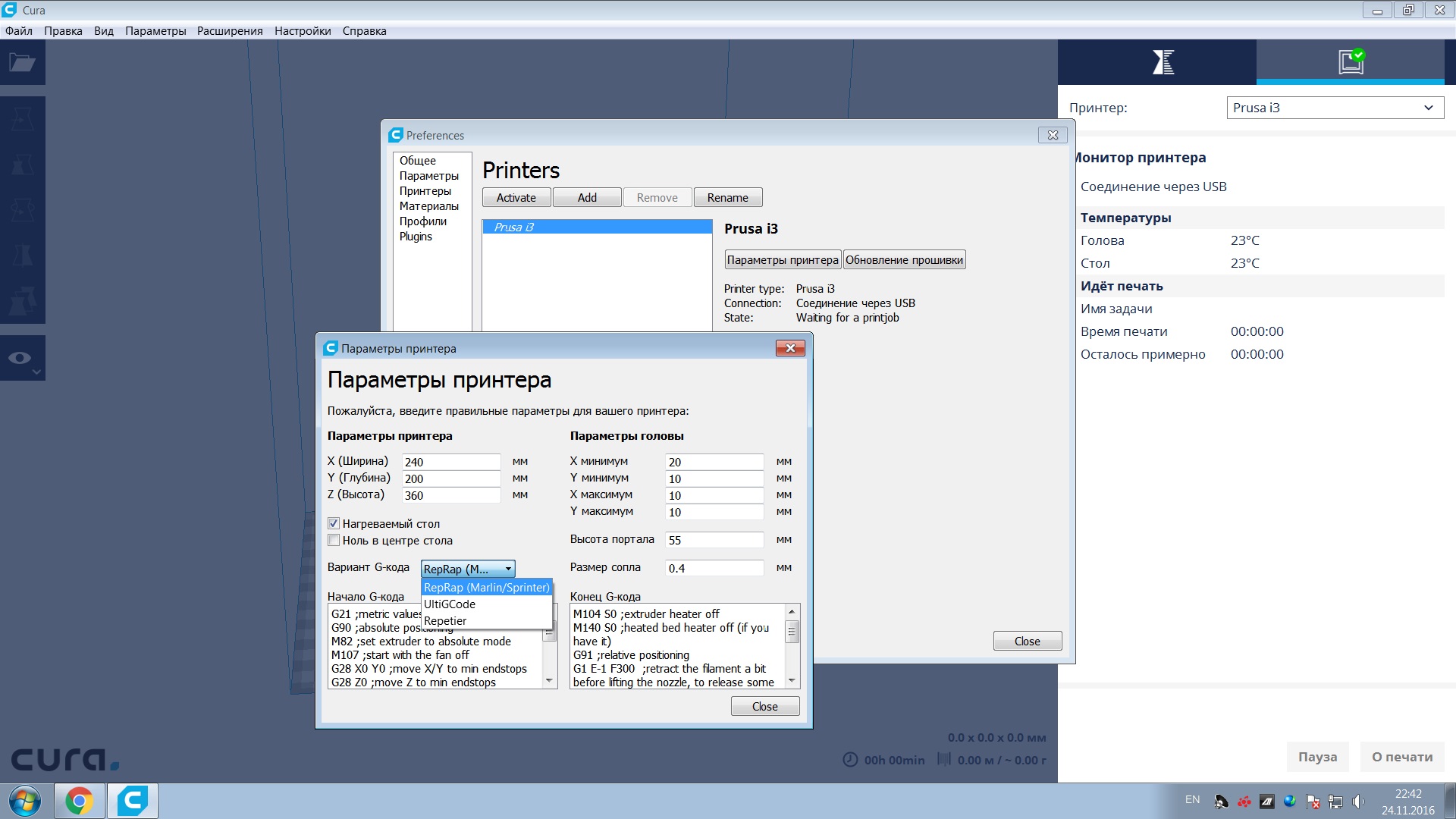

Diffid Так а настраивали как?
Diffid
Сообщения: 88
Благодарил (а): 9 раз
Re: Cura для экстремалов (испытываем на себе бэтта версии)
Непрочитанное сообщение Diffid » 24 ноя 2016, 22:45
rgusev писал(а): Diffid Так а настраивали как?
Да вроде ничего особо не менял, только размеры рабочей области. Кура сразу принтер видела, как по USB его подрубал.

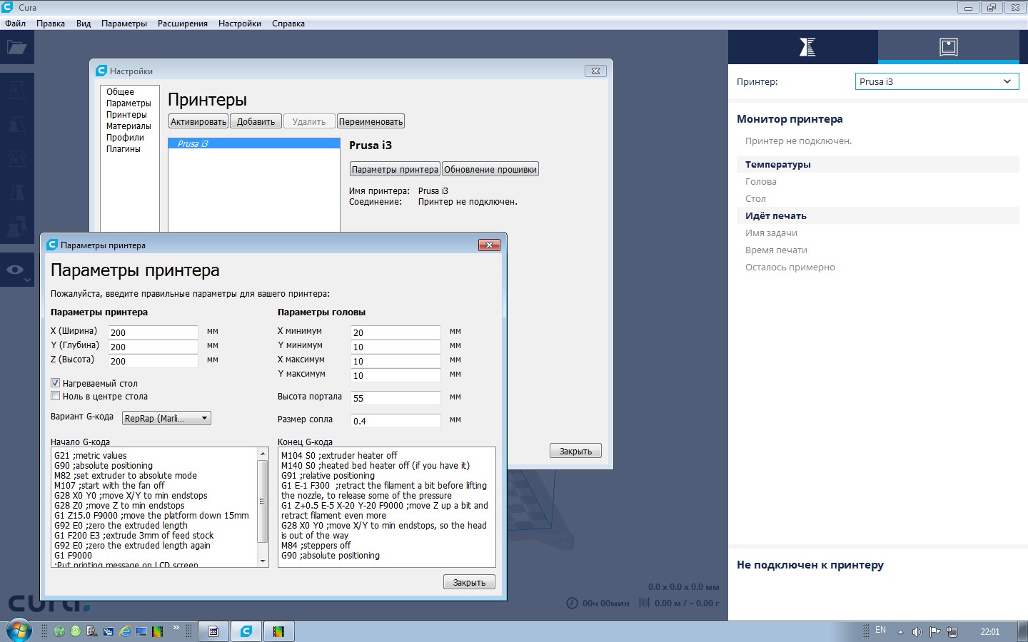

еще кто нибудь заставил новую куру работать по USB?
Непрочитанное сообщение kasper » 30 ноя 2016, 17:44
Diffid писал(а): Может поможет запуск куры от имени администратора?
не помогает :D как то не понятно, ни порт не выбрать, ни скорость порта настроить. Нет вообще таких вкладок

Непрочитанное сообщение Diffid » 30 ноя 2016, 21:37
Так она автоматом должна видеть принтер. Если он ни к какой другой проге не подключен. Simplify3D так же- втыкаешь принтер в USB порт и он автоматически распознаётся и подключается.
Может у вас скорость нестандартная в прошивке? У меня в марлине всё по умолчанию: com0 (выбор номера порта автоматический) и скорость 250000.
О! Сейчас попробовал подрубить второй принтер- не видит его кура. А дело в том, что на менделе90 у меня оригинальная дунька, а на CoreXY- китайская, с контроллером USB- ch340.
Видать на китайских клонах не судьба с куры напрямую печатать. Сохраняйте g-code и работайте из под Pronterface или Repetier Host.

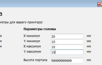

Непрочитанное сообщение kasper » 13 фев 2017, 09:32
что значат эти настройки в новой куре?
Diffid
Сообщения: 88
Непрочитанное сообщение Diffid » 13 фев 2017, 20:53
kasper писал(а):что значат эти настройки в новой куре?
Размеры головы (от сопла). Нужно при поочерёдной печати деталей: чтобы не задеть уже отпечатанную.
Высоту портала не ясно зачем указывать :D
