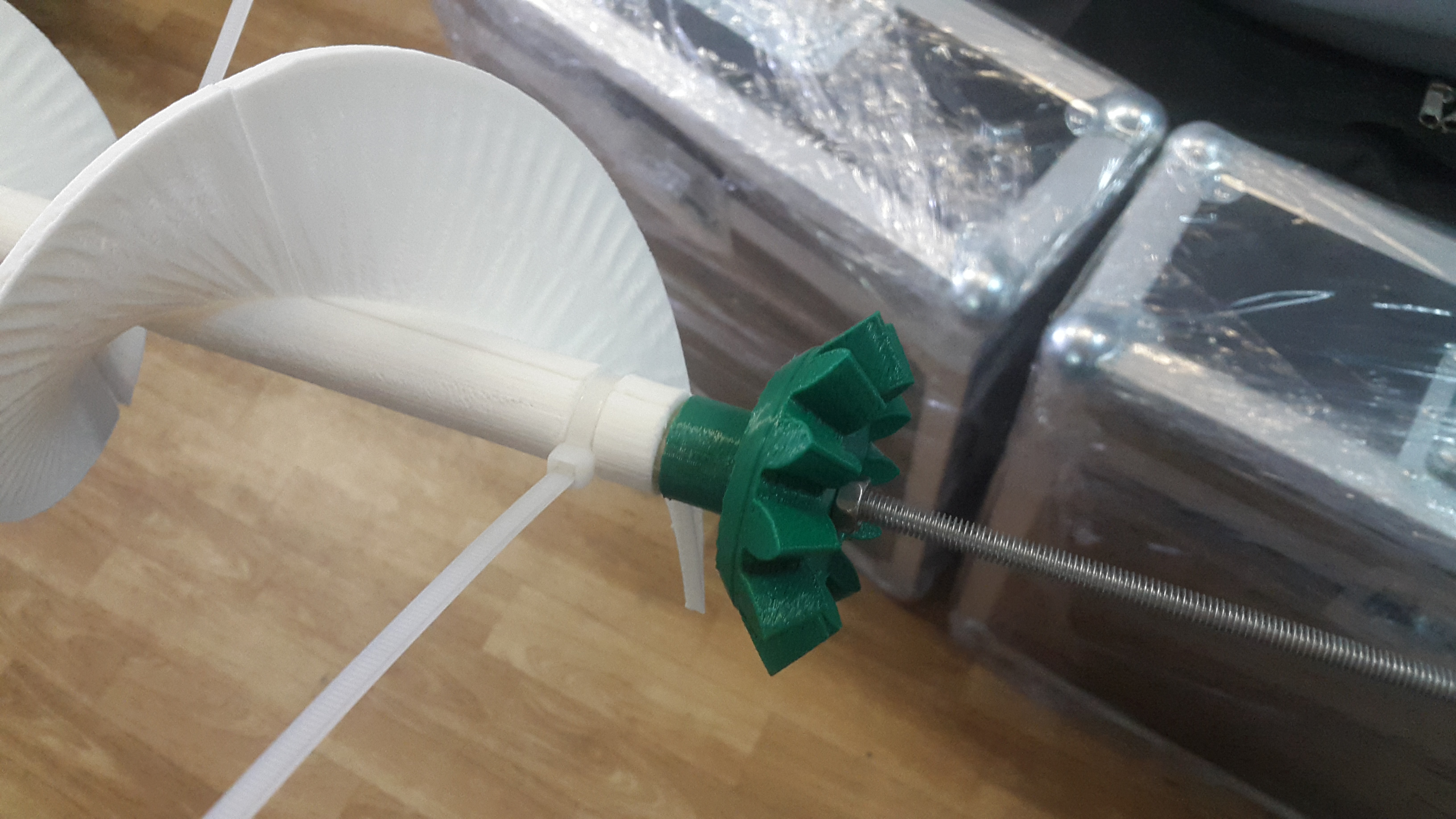

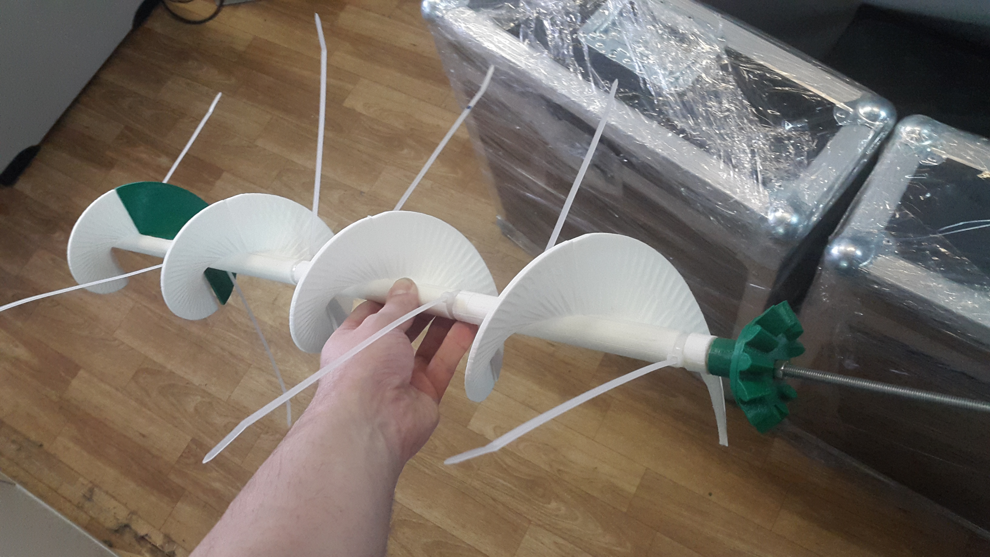

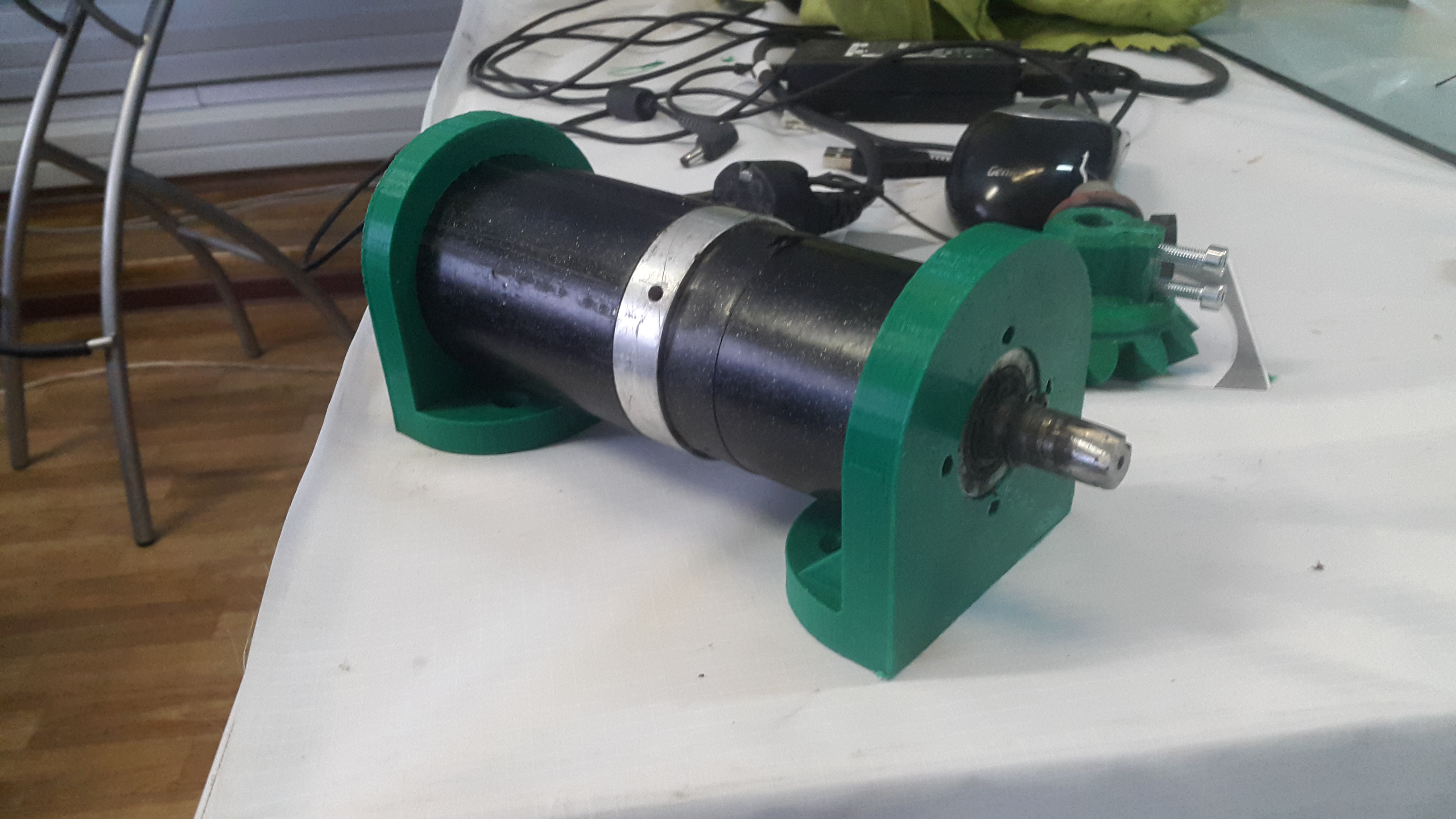

Непрочитанное сообщение Zur » 03 фев 2018, 16:24
Да, и мне не нужна прям таки качественная печать. Это не артобьекты. Должен быть относительно пристойный вид и геометрия, не более. Свой анет я раскочегариваю до такой степени пока не начинаются пропуски в слоях, это 100 в слайсере на всё, кроме первого слоя и после первого слоя накручиваю колесом до 250 процентов. Все говорят что больше 100 небывает но он реально нефигово ускоряется при таком накручивании. А вот с 300 процентов эффекта уже нет
Вот такие всякие обьекты печатаю
