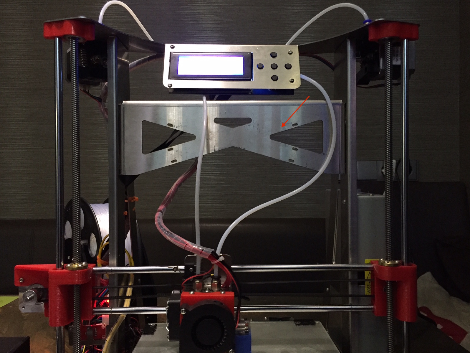

А это "чудо" собранным пришло или все таки по частям?
"Чудо" пришло условно-собранным. Модули и узлы были собраны максимально. Оставалось только собрать все в кучу. Причем, собираемость там идеальная и никаких гаек - резьбы нарезаны в нержавейке. Металл там даже избыточный по толщине - 1.25мм (я бы ту же конструкцию и из 0.8 спроектировал бы )) Про жесткость - верное замечание. Пришлось изготовить поперечную ферму (на фото) и еще пару связей к основанию и все стало практически идеально. Странно, что китайцы не предусмотрели такие копеечные решения. )
Которая уменьшила раза в полтора рабочую высоту... В оригинальной пруше не зря портал делается в виде сплошного квадрата из довольно толстого металла. Он и жесткость обеспечивает, и общую прочность для навешенных на него осей Х и Z. А китайцы все экономят: то так извернутся, то эдак, чтоб поэкономней лист металла (или акрила) раскроить ;)
Ни на миллиметр не уменьшила. Оси Z она не мешает абсолютно.
И да, я и говорю, вместо того, чтоб нержавейку 1.25мм брать, взяли бы 1мм или даже 0.8, но конструктив бы изменили. И сэкономили бы, и жесткости добавили. Недоработочка у них. )
Оси - нет. А вот модели, которая под этой фермой на столе дрыгается - очень даже мешает. Так то модель аж до дисплея можно вырастить почти, а так - только до фермы. Вопрос то конечно больше теоретический. На прушах такое высокое редко печатают. Но если вдруг прнадобится - будет облом.
