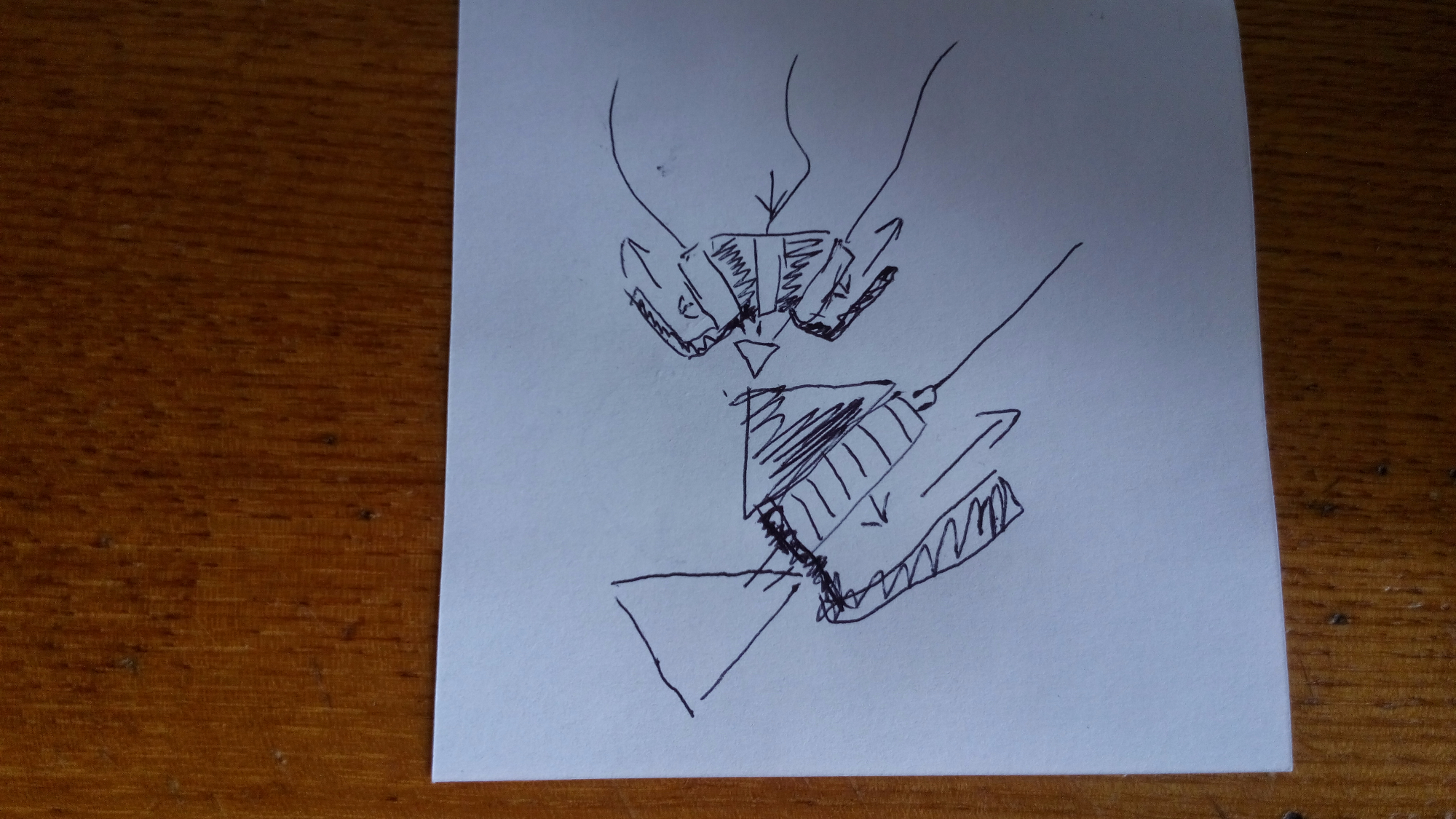

Про канал плавления прутка, если хватает для одного почему не должно хватать для трех ?
Не кто не планирует сувать сразу три одновременно с одинаковой скоростью...
при вливании трех сразу скорость каждого должна быть поделена на три , а следовательно объем пластика не увеличивается ...
причем тут канал ... а вот в смешении .. да тут я вижу проблему, надо как то за рание его смешивать и наверно хреновую часть пускатьна поддержки или заполнение .. а уж потом идти печатать ... но я боюсь слайсеры еще сильно не доросли до этого , скоро прикуплю себе даймонд и буду свою дельту приводить в мир цвета .... вот только бы решить вопрос куда зацепить третий экструдер нормально (подачу) :(

так и еще небольшое от меня , я тоже когда увидел какой вентилятор на охлаждении стоит подумал что будет сдувать все и модель в том числе , есть мысль надо сделать выдув на верх из всех трех радиаторов , вот так :
Ну я не пикасо, но понятно да что тут два рисунка нижний в масштабе правая часть

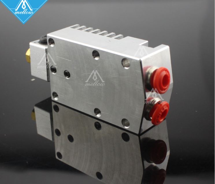

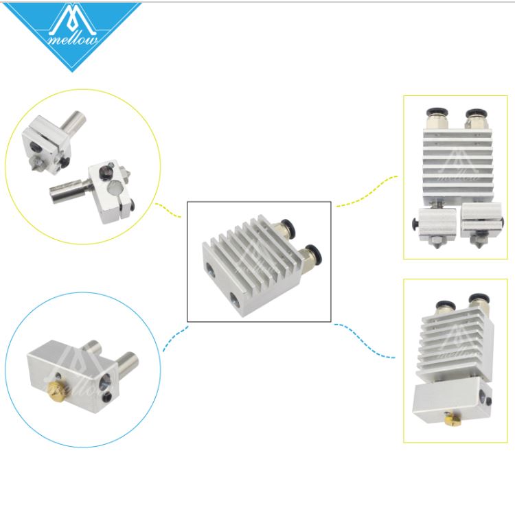

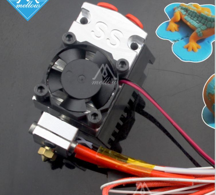

Задумался о многоцветной печати (пока на два пластика). Многие сие попробовали. Пока требуется совет какой хот-енд заказать.
1.
http://ru.aliexpress.com/item/E3D-All-m ... 3741&tpp=1
Химера+циклоп 1.JPG (46.43 КБ) 5075 просмотров
2.
http://ru.aliexpress.com/item/Hot-12v-2 ... 0868&tpp=1
Химера 1.JPG (64.65 КБ) 5075 просмотров
Химера 2.JPG (44.04 КБ) 5075 просмотров
По второму варианту пишут, что это лидер продаж - ну и просят за него в полтора раза больше.
Но суть в том, что первый вариант легко можно трансформировать под печать пластиками с разной температурой, а второй такой возможности не имеет , зато он технологичней и пишут , что главное у него достоинство - его не может забить пластиком "НАГЛУХО" , как это может произойти с предыдущей моделью, в варианте совмещенного сопла.
Так что выбрать?
Цели попробовать двухцветную печать, а в основном попробовать печатать сложные модели с РАСТВОРИМОЙ поддержкой.
Просто если делать следующий принтер , то делать с ростом функционала.
И какой экструдер проще в настройках:
а.)В прошивке.
б.)в слайсере.
Сообщения: 11056
Re: Многоцветная 3D печать
Непрочитанное сообщение 3D-SPrinter » 03 окт 2017, 19:56
Вообще-то, баловство всё это. Всё равно придётся менять на нормальный Е3D.
Так что лучше вот такой фигнёй отделаться viewtopic.php?f=25&t=127&start=150#p12374 .
