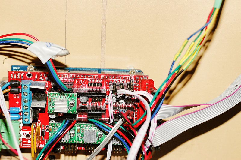

попробовал заземлить - сходил на улицу воткнул алюм шпильку в землю см на 60 и провел к корпусу принтера, результата нет.
VolandZel
Сообщения: 237
Откуда: Зеленоград
Непрочитанное сообщение VolandZel » 13 апр 2016, 15:03
pe4a писал(а): попробовал заземлить - сходил на улицу воткнул алюм шпильку в землю см на 60
Вы таким образом ничего не заземлили, чтобы получить нормальное заземление таким образом надо делать контур намного больше и закапывать поглубже. У вас как сделано электроснабжение? У вас частный дом?
И еще, есть отвертка индикаторная? Присоедините ее к корпусу принтера - если будет гореть - значит по земле идут у вас помехи, когда будет нормальная земля - то индикаторная отвертка гореть не будет.

из того что помогло решить проблему с дисплеем но только частично: экранирование шлейфа питания дисплея алюм скотчем + полная изоляция дисплея от корпуса. Как только на корпус электроники попадает земля начинаются проблемы. придетс изолировать абсолютно все части(
(землю нормальную подключил (оказалось что она дома есть надо просто поискать было))))

Кольцевать землю нельзя. начинаются наводки.. и на пивки. :)
Проверьте чтобы все соединения земли были в одном месте ну и собственно есть ли вообще земля то? :)

можете свой алюминиевый штырь обильно залить водой. тогда временно заземление будет почти нормальным.

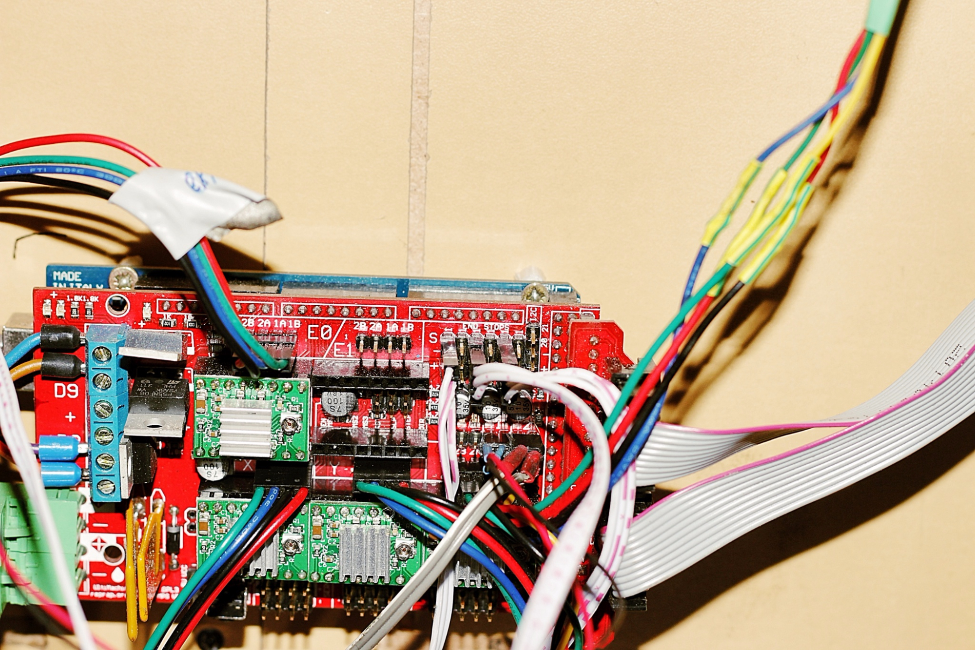

я не строю этот принтер,а купил в рабочем состоянии
после того,как згорело гнездо термистора,пришлось перепрошить и вот сижу 3ю неделю без принтера...

Непрочитанное сообщение wolfs_SG » 28 апр 2016, 07:07
1. можно макросъемкой сам разъем подлючения концевиков... а то так не понятно куда какой провод подключен...
2. светодиод на концевике гаснет, если поставить препятствие в концевик?
3. если светодиод гаснет, то скриншот реакции на команду М119 с "открытим" концевиком и "закрытым"... точнее ответ на команду М119
Ответ подобный должен быть
