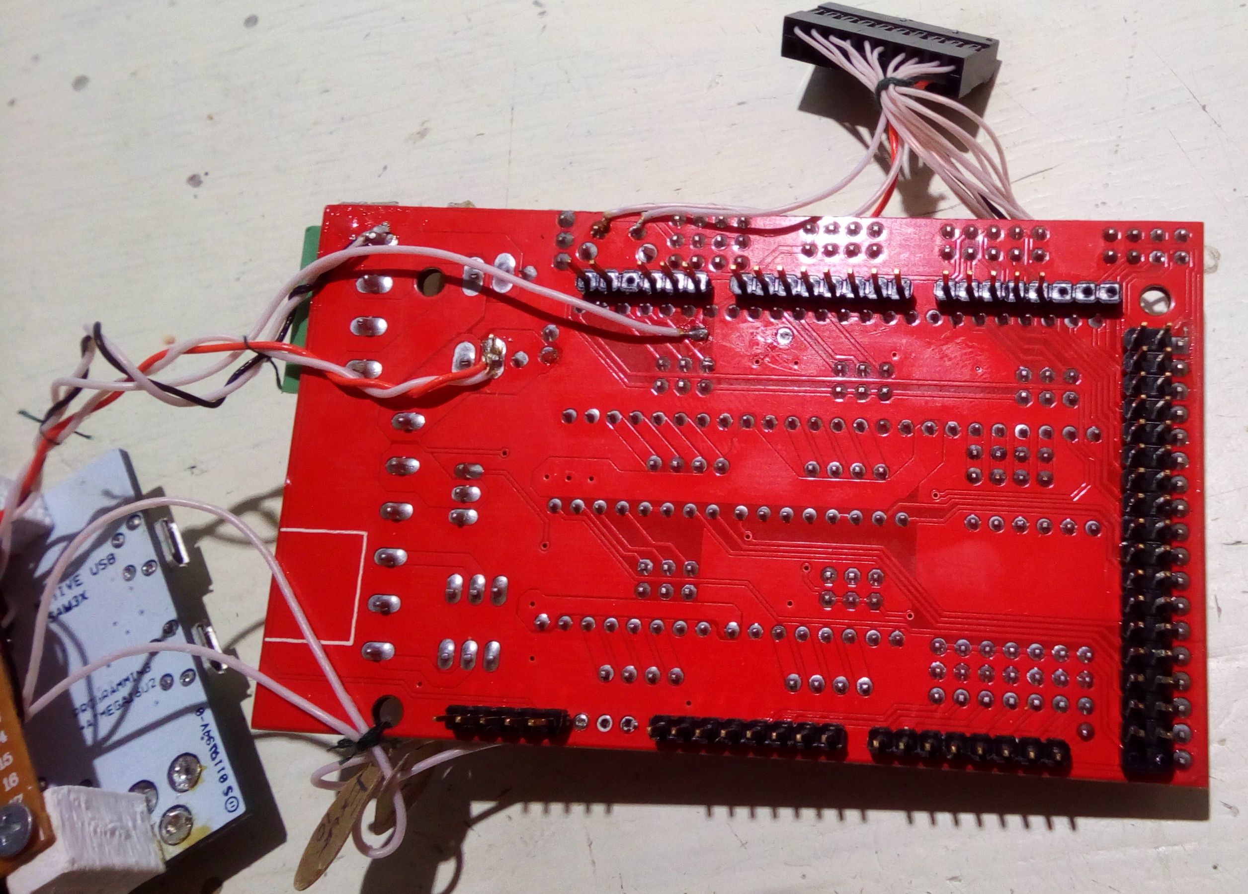

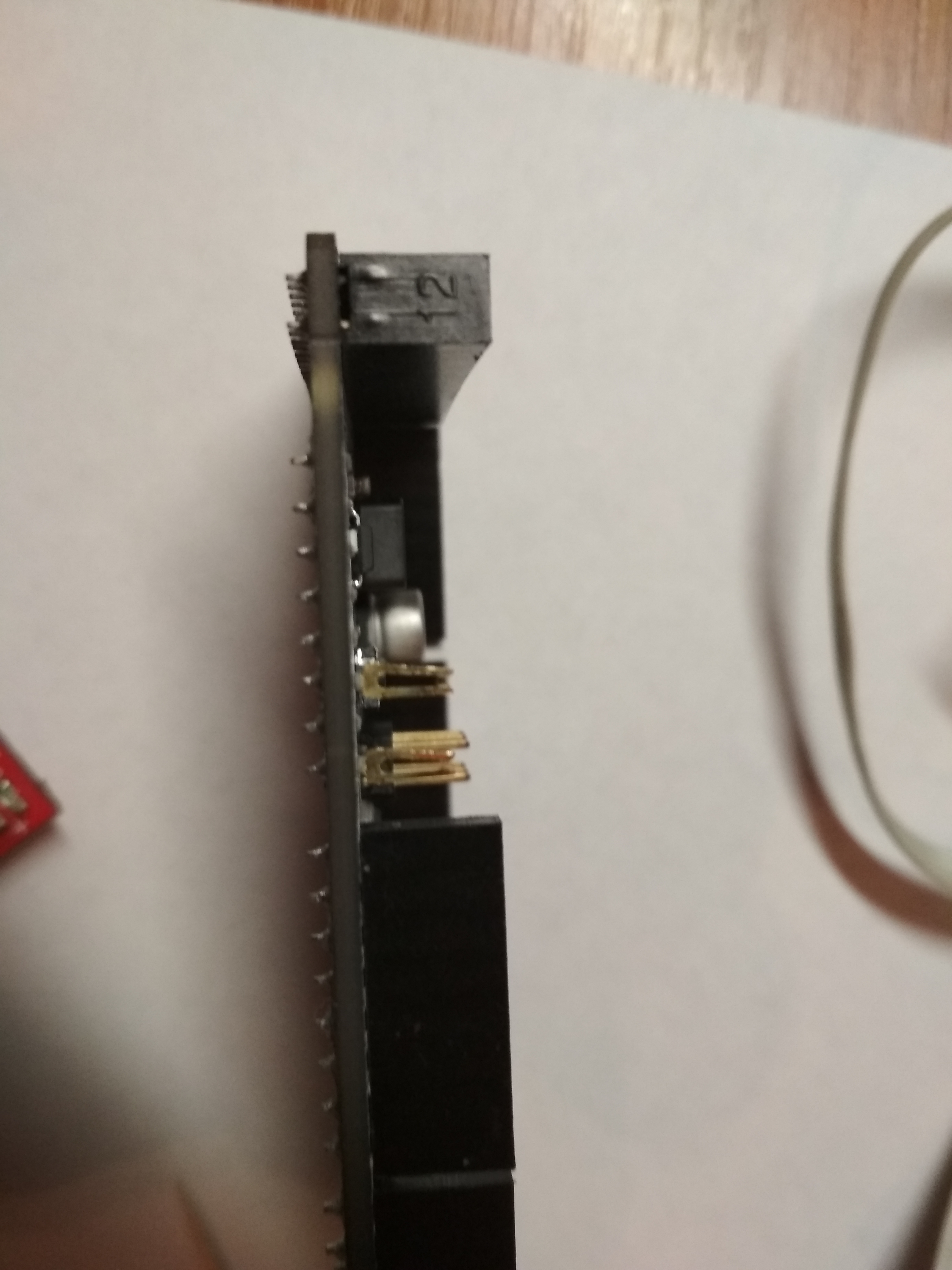

я как раз спалил DUE и спокойно, держа остывающую тушку в руках, могу рассказать и показать.
На Рампс подается 12В через штатный разъем.
После предохранителя F1 12В идет на доп.плату, где после стоит ШИМ преобразователь на микросхеме mc34063a до 5В.
Диод D1 выпаян, и на его катод приходит +5В со стабилизатора, т.е. на Vin DUE.
С DUE'вского стабилизатора раздается 3,3В куда надо, при этом выдраны все пины у Рампса, что идут на 5В DUE и 3,3В закорочено на 5В на нем же.
Изначально вроде как сразу хотел стабилизировать 3,3В на ШИМ и отдавать на пин 3,3 DUE, но почему так не сделал сейчас не вспомню. Может что не заработало.
Черно-белый - "-12В"
Красно-белый - "+12В"
Белый - "+5В"

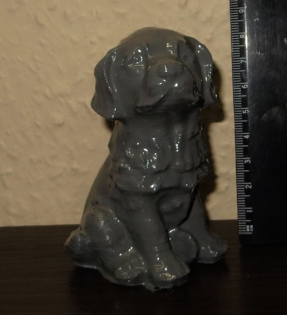

Очередной Собакен с постобработкой. Дарю потихоньку и снова печатаю.
Собак АБС 21 12 2017.JPG (41.94 КБ) 3867 просмотров
