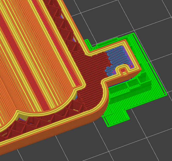

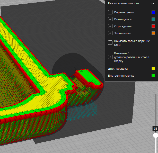

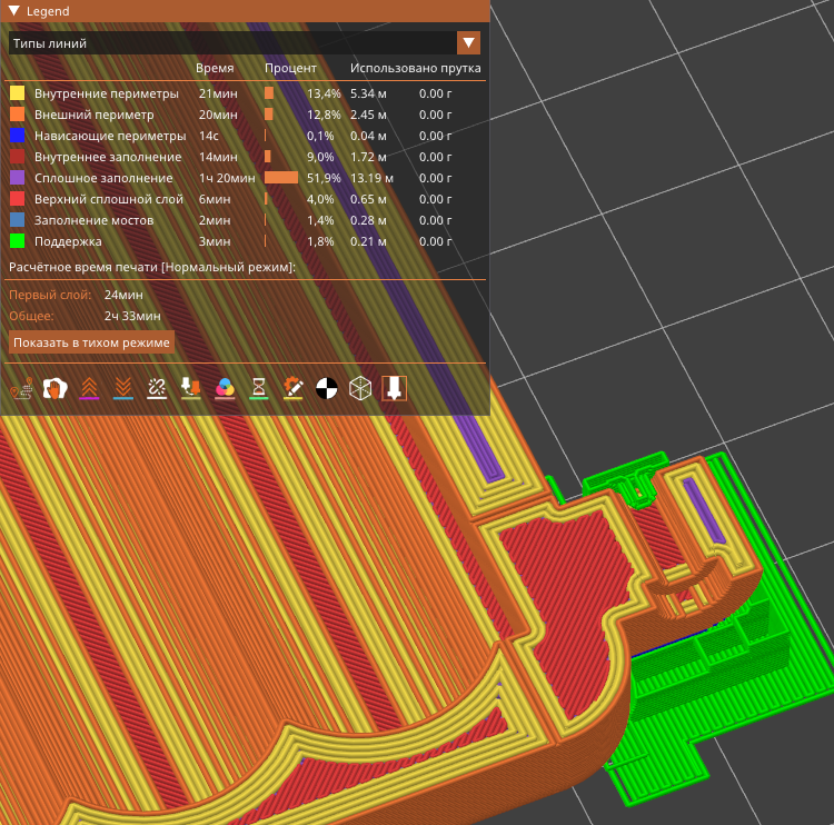

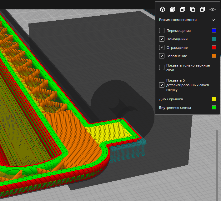

Можно ли сделать верхний слой цельным при использовании модели-модификатора. Например, хочу усилить петли на крышке заполнением 100%, но при этом вылезает артефакт в верхнем слое. В Куре такой проблемы нет.
Проблема в Прусе
Модификатор заполнения работает
Скриншот 13.09.24_08.48.46.png (220.13 КБ) 4667 просмотров
Портит верхний слой
Скриншот 13.09.24_08.49.18.png (424.71 КБ) 4667 просмотров
Нормально в Куре

Верхний слой нормальный
Скриншот 13.09.24_08.50.01.png (113.18 КБ) 4667 просмотров
