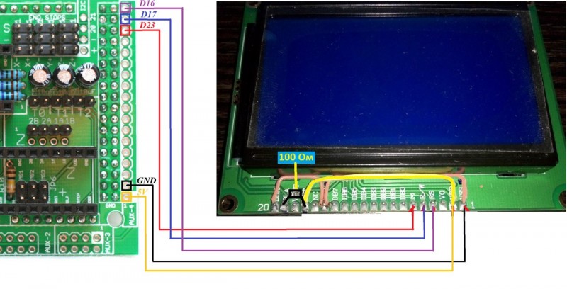

Здравствуйте!Взял Arduino Due ,прошил на нее Marlin4Duo
рампс переделывал вот по этой статье http://3dtoday.ru/blogs/dimosus/budget- ... ectronics/
дисплей вот такой https://ru.aliexpress.com/item/12864-12 ... 61666.html
Подключал так
Мне посоветовали найти строку #define REPRAP_DISCOUNT_FULL_GRAPHIC_SMART_CONTROLLER и раскомментировать ее. Нашел эту строку во вкладке Configuration_Feature , раскомментировал, но выдает ошибку компиляции. Может нужно "выключить" какую то другую строку взамен этой?
Может кто то сталкивался с такой проблемой в этой связке и нашел решение?
Непрочитанное сообщение Alex Post » 17 апр 2017, 11:27
Скорее всего не подгружена библиотека для фулграфика. Почитай внимательно лиг компиляции, если не разберешься - запости его сюда.
tiger33
Сообщения: 62
Зарегистрирован: 05 окт 2016, 11:10
Непрочитанное сообщение tiger33 » 17 апр 2017, 11:34
u8glib библиотека стоит.
вот последние строчки ошибки.
sketch\src\lcd\. ./. ./src/macros.h:47:25: note: in definition of macro '_BV'
#define _BV(b) (1 « (b))
sketch\src\lcd\. ./. ./src/lcd/ultralcd.h:158:38: note: in expansion of macro 'EN_C'
#define LCD_CLICKED (buttons & EN_C)
sketch\src\lcd\ultralcd.cpp:3278:9: note: in expansion of macro 'LCD_CLICKED'
if (LCD_CLICKED) {
exit status 1
Ошибка компиляции для платы Arduino Due (Programming Port).

Непрочитанное сообщение Alex Post » 17 апр 2017, 11:47
Судя по логам нужно внимательно просмотреть конфиг и что-то где-то поднастроить. Компилятор ругается на каждую строчку language.h почему то, но вроде ставит все по дефолту - пока опустим. А потом ругается на то, что не определены пины для дисплея. Вот отсюда похоже ноги и растут. Нужно копать глубжее. У меня Дуе не было никогда, так что опыта борьбы не имею :(
