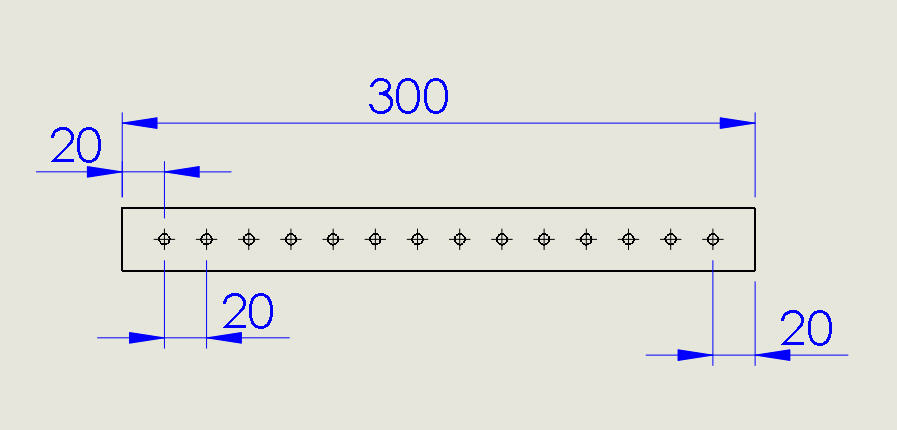

Alxlm
Правильно не будет. Я для этого и привел строку из даташита. Посчитать можете так между отверстиями там по моему 20 мм, сколько отверстий на 300 рельсе я так полагаю вы знаете, от края до первого у вас не известно, идете от центра к краю с расстоянием в 20 мм. Это будет самый простой вариант. Если хочется вот прям щас сверлить сделайте еще +1 отверстие на сторону.

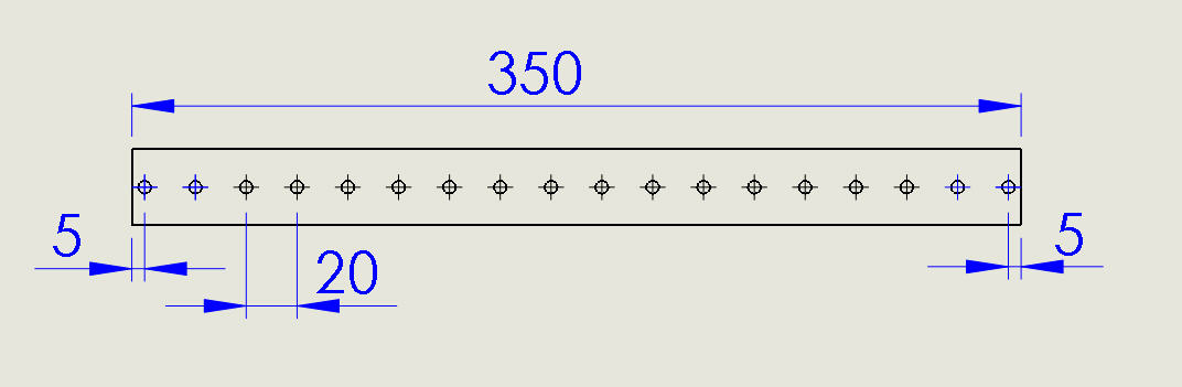

Непрочитанное сообщение sailanser » 21 фев 2017, 11:25
Вот что получается если попробовать как я выше писал, но тут по моему нужна не 300 рельса а 350 хотя это тоже не проблема. Вопрос как их отпият в итоге :mrgreen:
