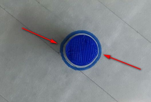

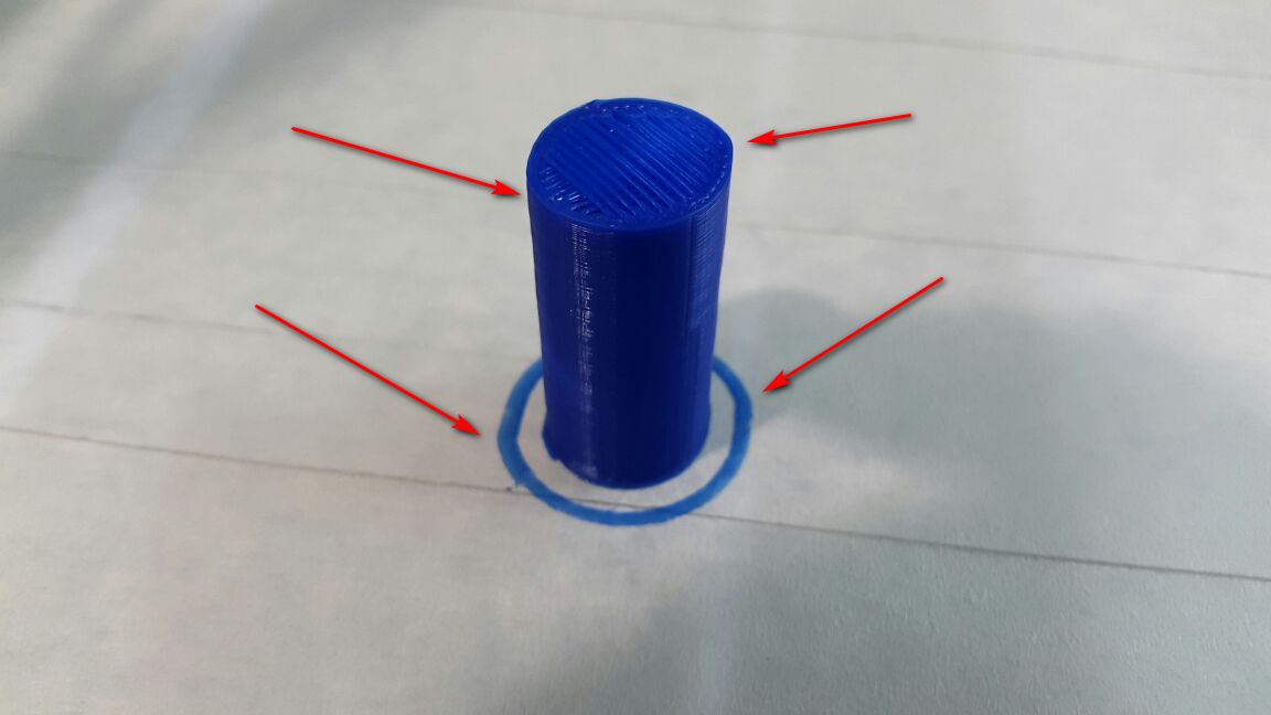

Столкнулся с проблемой нарушения геометрии круглой детали по плоскости XY. (Приложил фото с 2-х ракурсов)
С принтером работаю недавно. Нашел статью в которой причиной подобной проблемы является недостаточное натяжение ремней,
или расслабленные крепежи направляющих. Ремни немного подтянул, крепежи проверил, все в порядке - погрешность не исчезла и не изменилась.
Пробовал повернуть цилиндр на 50-60 градусов, чтобы исключить ошибку в файле 3d модели - изъяны круга повторились именно в тех же самых места по площадке, что и до разворота модели.
Если кто-нибудь сталкивался с подобной проблемой, поделитесь пожалуйста решением.

Непрочитанное сообщение dark184 » 09 май 2018, 16:41
Так вроде был недавно такой вопрос в этой же теме. Там шкивы на моторах люфтили. Тут похоже тоже самое.

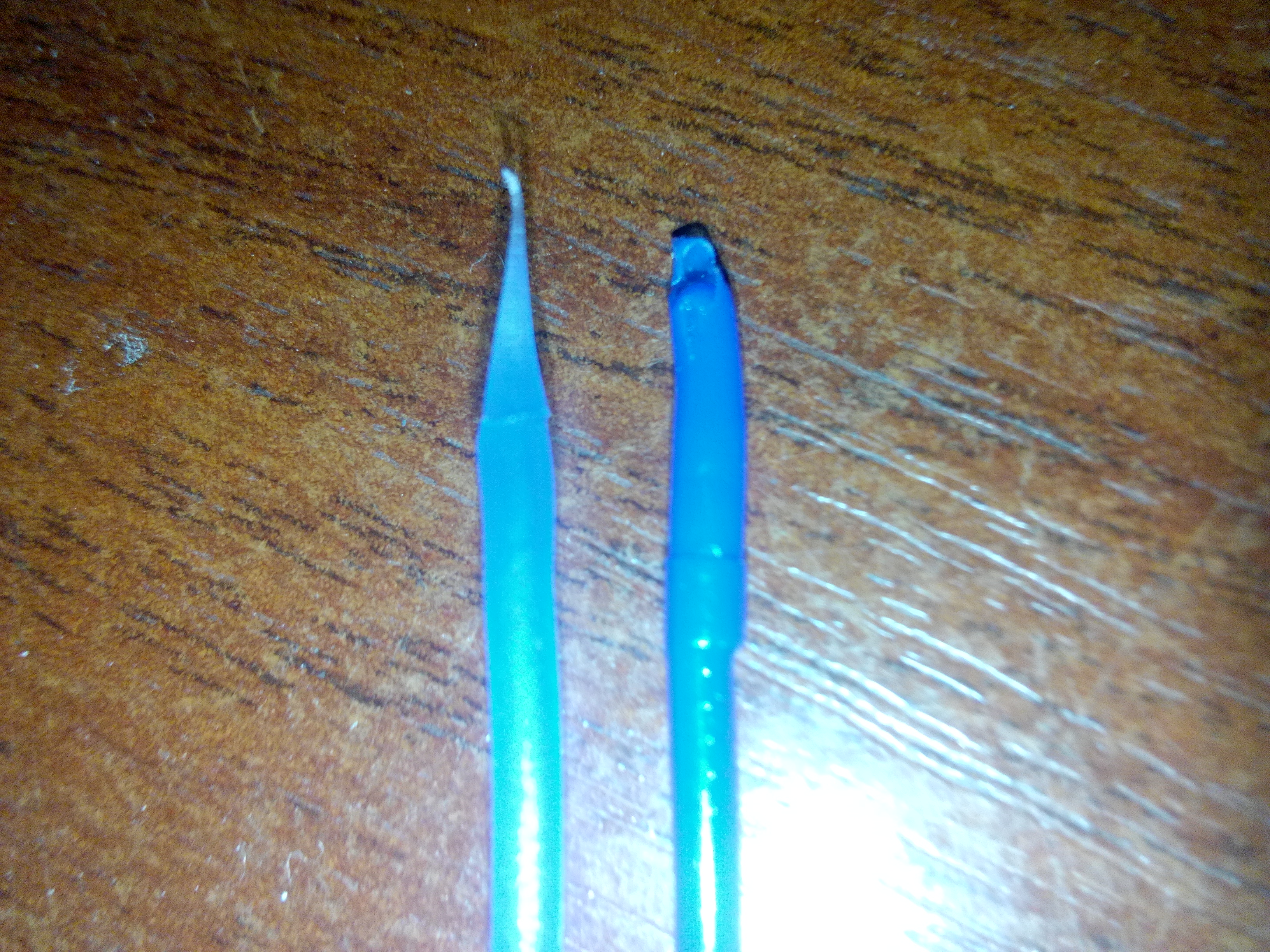

Всем привет. Вот и сам столкнулся с проблемой пробки. Этот хотэнд всегда отлично работал с самого начала постройки принтера, правда материнка стояла другая. Сейчас поставил Sbase, возникла проблема с подачей прутка экструдером, калибровал как должно быть, дикая недоэкструзия при печати. Тупо удвоил количество шагов на мм(возможно это особенности прошивки смузи, либо что то не так у меня настроено, но на марлине на другой плате все было отлично), вроде все пришло в норму, экструзия ровно столько , сколько надо. Но возникла проблема, на длительных печатях пруток тупо запирает в термобарьере и он встает там колом. Извиняюсь за качество фото, но в принципе видно, слева это нормальная пробка, справа пробка почему то переместилась в термобарьер и заперло его намертво.
Сменил полностью сопло, термобарьер на новые, ничего не изменилось. Увеличивал охлаждение радиатора хотэнда, менял пластики, игрался с температурой сопла, результата нет, через час-два после начала печати возникает такая пробка, как справа на фото. Как такая пробка вообще может образоваться? Как от нее избавиться? Причем, если выдернуть пробку сразу и обрезать ее, то пруток проталкивается через сопло идеально. Был подобный вопрос ранее, но как то решения для себя так и не нашел.
