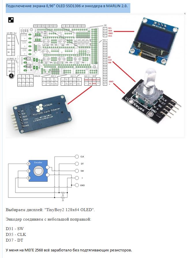

Я вот прям сейчас настраиваю новый принтер по этой прошивке -Марлин 2.0. С олед экраном 0,96 дюймов и картой и длинным шлейфом. С картой был спаянный кардридер со шлейфом - подключил всё работает. Правда работает криво с олед экраном -надо инициировать карту перед чтением, либо снижать скорость обмена данными - но тогда тормозит интерфейс очень сильно. Короче решил, что лучше инициировать карту каждый раз, чем мириться с тормозящим интерфейсом. Всё заработало, но шлейфа по длине не хватило 10 см. Думаю наращу кусочком - подпаял эти 10 см и ...... карта перестала работать. Короче отпаял весь шлейф и припаял вместо шлейфа витую пару , где проводки из многожильных проводов. И пока пайка полчаса не прогрелась -не хотела карта читаться вот и все. Фиг его знает, но вот такие дела.
Вентилятор поставил турбинку - пробовал крутить - все нормально меняет обороты с нуля до 100% (0-255 значения в настройках).
Ставил печать -тестовый кубик и воина - всё отпечатало. Сегодня почти полностью собрал принтер - нет нагревательного элемента для стола. Но печатает ПТГ на холодном столе на прозрачный клей "Момент".
Если интересна настройка с олед экраном- то

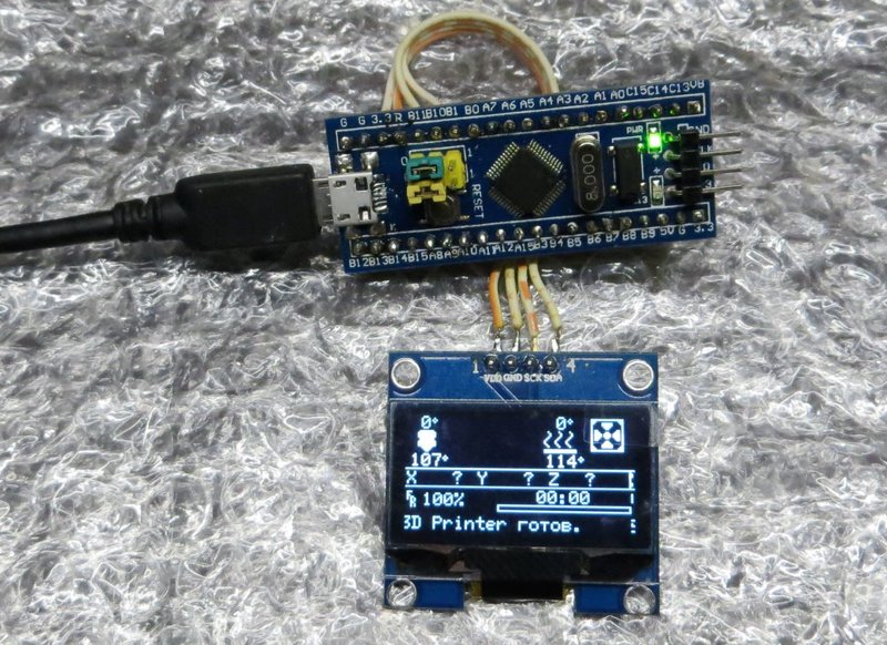

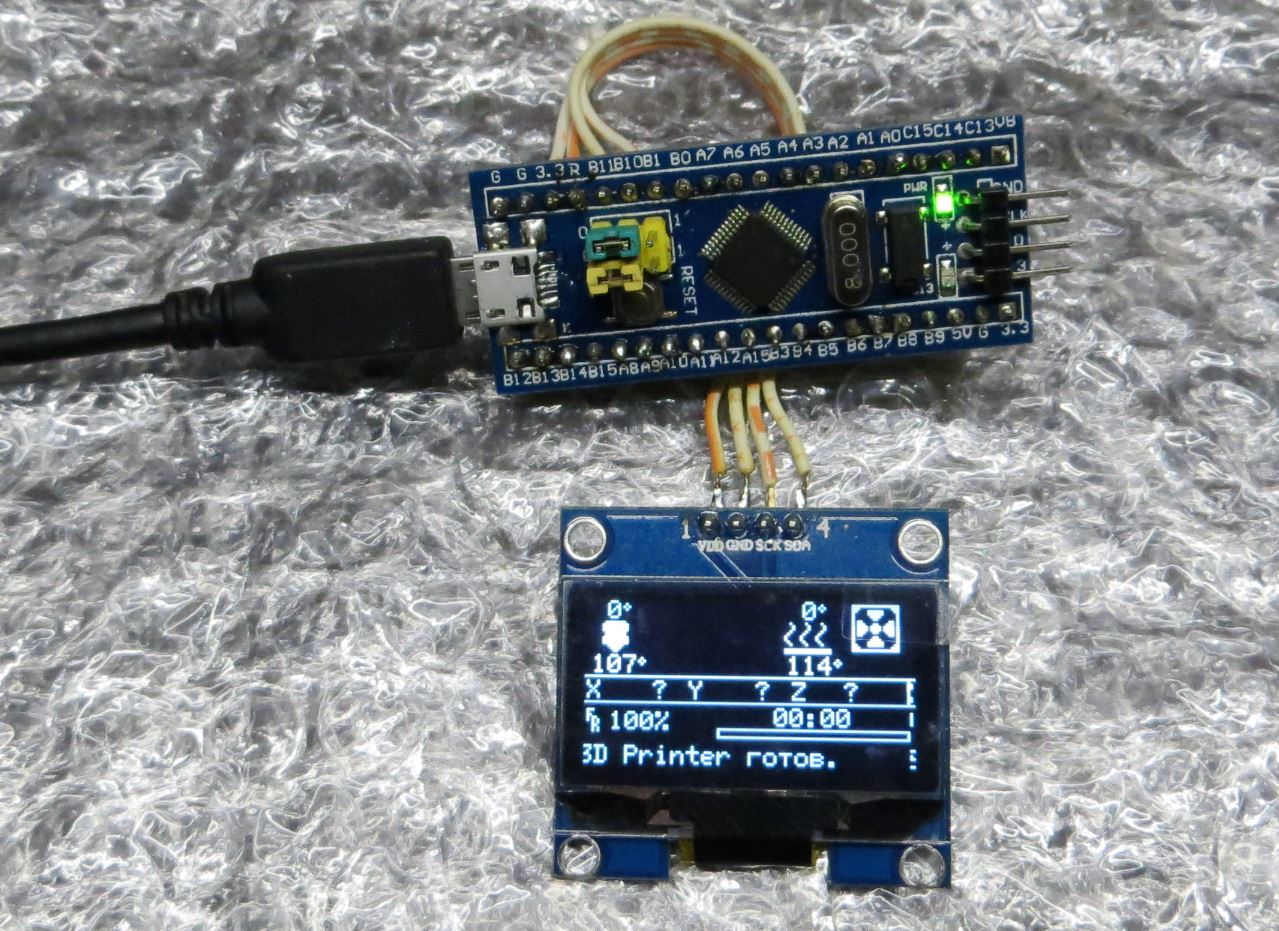

Прошил и запустил - давно облизывался на STM32, а тут всё, прям, толково растолковано. Со второго раза всё скомпилировалось - пришлось в одном месте поменять ПИНЫ Z min на Zmax и всё. Поставил свою прошивку от Принтера на профиле. А всё остальное сделал по статье.Ну и прошивальшик у меня другой - самый дешёвый.
прошивал по статье:
https://habr.com/post/395577/
И вот всё прошилось и запустилось.
Ссылка на печатную плату по проекту
https://github.com/pscrespo/Morpheus-STM32/releases

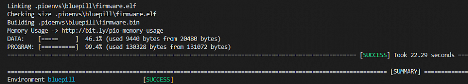

Я с такой STMкой игрался, хорошая вещь. Я на ней дозатор сделал, даже где то фотку приводил. Тока я на нормальных плюсах писал, ардуино иде не перевариваю.
Что интересно, по даташиту у нее 64к флеша, а на практике 128. Туда кода можно напихать... У меня воображения не хватает. Я за 20кБ никада не выходил.

Shaman писал(а):
22 ноя 2018, 11:54
В марлине приходится несколько служб отключать, чтоб в 99% памяти влезть. У Меня получилось 98,7% памяти занято.
Re: Реализация 32 бит на RAMPS
Непрочитанное сообщение Shaman » 22 ноя 2018, 14:32
Lenivo писал(а):
22 ноя 2018, 13:59
А в килобайтах это сколько?
Сообщения: 11051
Поблагодарили: 1045 раз
Непрочитанное сообщение 3D-SPrinter » 22 ноя 2018, 14:50
Lenivo писал(а):
22 ноя 2018, 13:59
А если ему экранчик 2004 подсунуть вместо графического, тоже полегчает.
Непрочитанное сообщение Lenivo » 22 ноя 2018, 16:56
Shaman писал(а):
22 ноя 2018, 14:32
В статье по прошивке всё же расписано.
