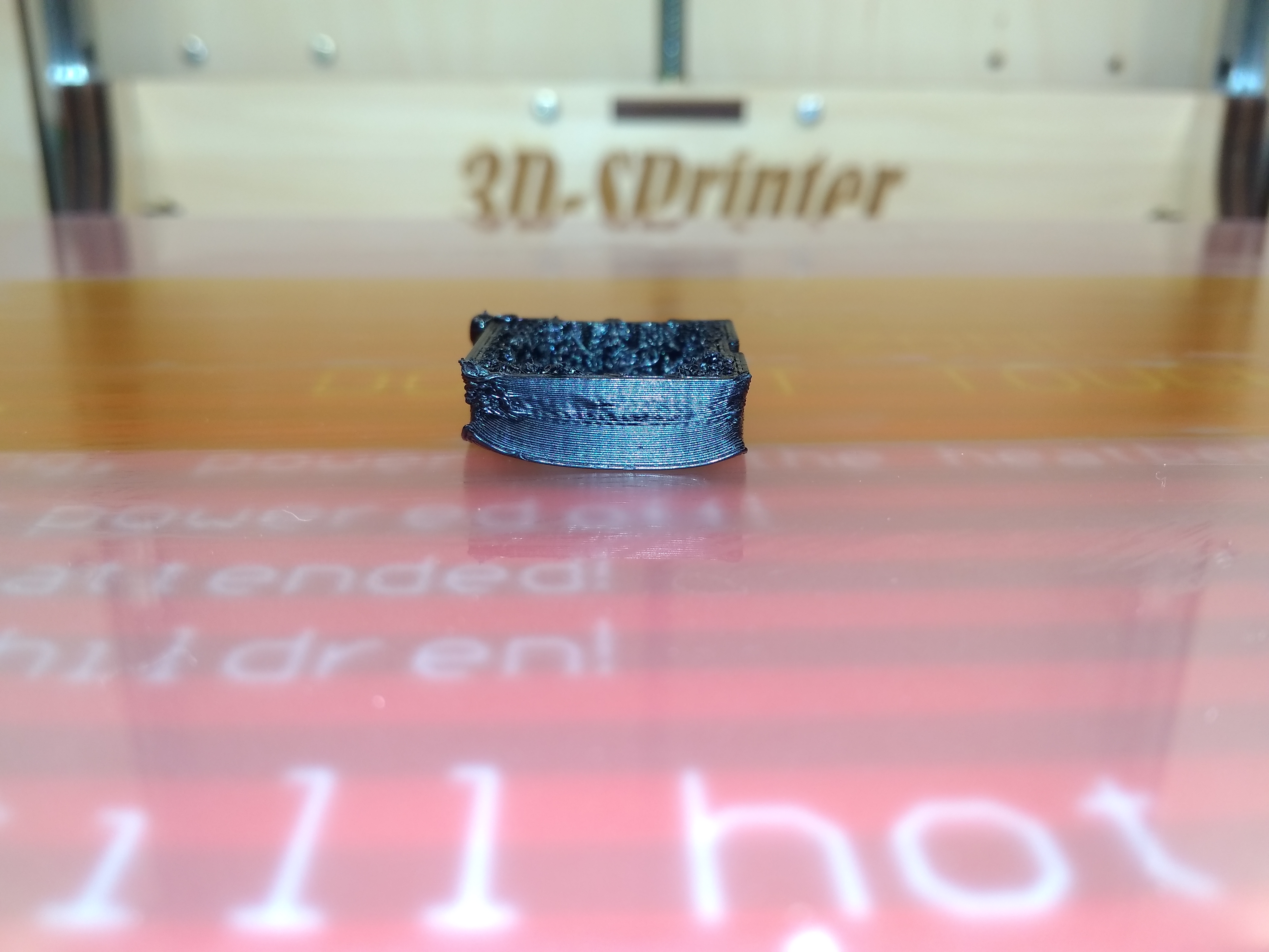

По местным советам взял лак для волос SYOSS MSX HOLD (черно-зеленый баллончик). Первый запуск - пытаюсь заставить прилипнуть несчастный кубик к стеклу - пока никак. Может не надо его сплошняком брызгать, а лишь покрыть пылью и размазать с водичкой? С каптоном и малярным скотчем дело не пошло (хотя тут же кто-то печатал). Какой еще способ можно попробовать, с учетом того, что уже магазины закрываются?
Пластик - черный ABS от Greg.
Слой -0,15
Первый слой - от пробовал от 0,1 до 0,3
Т. стола - от 110 до 130
Т. экс. - от 220 до 240
Печатаю с каймой. Первые 3 слоя замедленные. Что-то начало получаться при скорости первого слоя и каймы 5мм/м О_о, но на 3 слое радостно отвалилось и поехало...
Слой -0,15

возьми обычный пва , намаж его на горячий стол и подожди пока засохнет а затем начни печать , маленькие детали хорошо держаться и без каймы , как остынет деталь сома отойдет , следующую модель можно сразу печатать если клей не отодрался (не разу не отдирался клей ) . Так же можно каптоновый скотч смазать клеем карандашом отдирается вместе с скотчем .

Спасибо, ПВА улучшил картину. Но слоев через 15 пошел загиб по углам. Накрутить температуру на стол или ПВА пожирнее мазнуть?
Всплыл другой косяк - при заполнении (30%) "сетка" вся течет и проваливается, особенно в центре. Высокая температура хотенда или дать немного охлаждения, ибо деталь маленькая?

Не понял о чем вы .Малые детали из ABS лучше обдувать но не на полную мощность . При какой температуре печатаете , сопло, стол ? и если есть термопара то обезательно замерьте температуру сопла ,а то оно может врать ( у меня на 80 градусов врало из-за чего засорилось сопло горелым пластиком )

Фото:
Калибровать термисторы пока нечем. Термистор стола проверил на чайнике, температуру хотенда смотрел по выдавливанию пластика при ручной подаче прутка: при 200 - с трудом пошло, при 220 - вроде хорошо, в печать поставил 230. Вроде похоже на описание ABS.
Стол 110, сопло 0,4.
ПВА в один слой, наносил жирной кисточкой на горячую наподобие такой:
