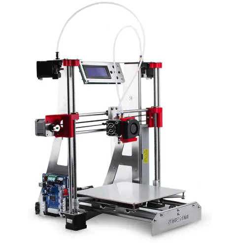

Непрочитанное сообщение koluna » 12 мар 2019, 09:52
Всем привет!
Пришли валы (2 шт. 12х400 мм) и подшипник SCS12LUU (к сожалению, один, вместо двух, по вине продавца) для оси Z (H-bot).
Валы немного кривые... Неравномерность порядка 0.8 мм.
Как вы думаете, удастся ли скомпенсировать неравномерность зеркальной установкой валов относительно друг друга (вогнуты в направлении друг друга или выгнуты в направлении друг от друга), не получив пропуски?
Винт T8 с шагом 8 мм. Движок 17HS4401.
Непрочитанное сообщение Lenivo » 12 мар 2019, 12:31
koluna писал(а): ↑
12 мар 2019, 09:52
Всем привет!
По Z - такая неравномерность выберется за счет люфтов по подшипниках. Самое главное , чтоб не клинило придвижении вверх -вниз.
Возьми две ламинированных ДСП и между ними положи валы. Одну доск на пол, потом валы, потом верхнюю доску и встань на них держась рукой за что-нибудь, что не упасть. И покатай доску на вала вправо влево - может поможет.

Если эта кривизна последствия транспортировки, то валы вполне возможно через некоторое время выпрямятся сами. Есть такой эффект. Я сам испытал подобное когда заказал с китая рельсы 1400 мм длиной. Одна рельса приехала прямая, а вторая была плавно изогнута на одной трети и на всю длину рельс изгиб набегал миллиметра на 2-3. Я прикинул как это все крепится, какие нужны усилия что бы выпрямить и пришел к выводу что все ок, это легко поправится при установке. Так как сборка чпу подобных размеров занятие дорогое и потому долгое, я поставил рельсы в угол и забыл на энное время. Через N месяцев торкнуло меня еще разок посмотреть насколько оно кривое, но поставив 2 рельсы рядом я не смог отличить одну от другой. Они стали одинаково прямые, может не абсолютно, но прикладывание одной рельсы к другой не выявило сколь нибудь заметной глазу разницы. Такие вот дела... Полагаю, что при транспортировке одна рельса лежала снизу, а вторая сверху на чем либо более коротком и эта треть просто висела в воздухе все время ее транспортировки, что то окола полутора-двух месяцев и потому немного деформировалась. А после того, как у меня дома статическая нагрузка снялась деформация постепенно исправилась. Причем я читал про такой эффект, но даже и подумать не мог, что столкнусь с ним вживую.
Непрочитанное сообщение koluna » 12 мар 2019, 13:19
12 мар 2019, 12:31
Может быть... в одном подшипнике, который у меня есть - люфта почти нет. Не знаю даже как лучше проверить. Просто "покачать" - люфт не показывает. Если только закрепить подшипник где-то, сунуть в него вал, покачать его и на имеющейся длине 400 мм посмотреть отклонения...
12 мар 2019, 12:31
Это да... вот и боюсь... Брал в дюксе. Думаю, слать назад или нет, может, подойдут...
12 мар 2019, 12:31
Мне кажется, что не поможет... если и гнуть их, то заведомо в обратную сторону и сгибать больше, чем на 1 мм. Но процесс надо контролировать... наверное, это невозможно... Кстати, этот 1 мм и руками легко выбирается, когда прижимаешь к ровной поверхности.
Непрочитанное сообщение koluna » 12 мар 2019, 13:27
Shaman писал(а): ↑
12 мар 2019, 13:11
Вот и спрашиваю авторитетного мнения: возвращать/требовать компенсации или оставить валы себе? :)
Как их согнуть могли - не знаю, были примотаны скотчем к доске толщиной 15-20 мм.
Непрочитанное сообщение Avtonomys » 12 мар 2019, 13:39
koluna писал(а): ↑
12 мар 2019, 13:27
когда отрезали уронили, как вариант. у меня лично они редко когда прямыми приходят, даже с доставкой из России, 300мм приходят кривыми...
koluna писал(а): ↑
12 мар 2019, 13:27
ну если сможете сфоткать и доказать что они кривые...
