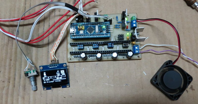

Собрал плату на СТМ32.
Сообщения: 11033
Поблагодарили: 1040 раз
Re: Реализация 32 бит на RAMPS
Непрочитанное сообщение 3D-SPrinter » 24 ноя 2018, 11:50
Lenivo писал(а):
24 ноя 2018, 11:24
Супер! :idea: С драйверами и моторами ещё не пробовал?

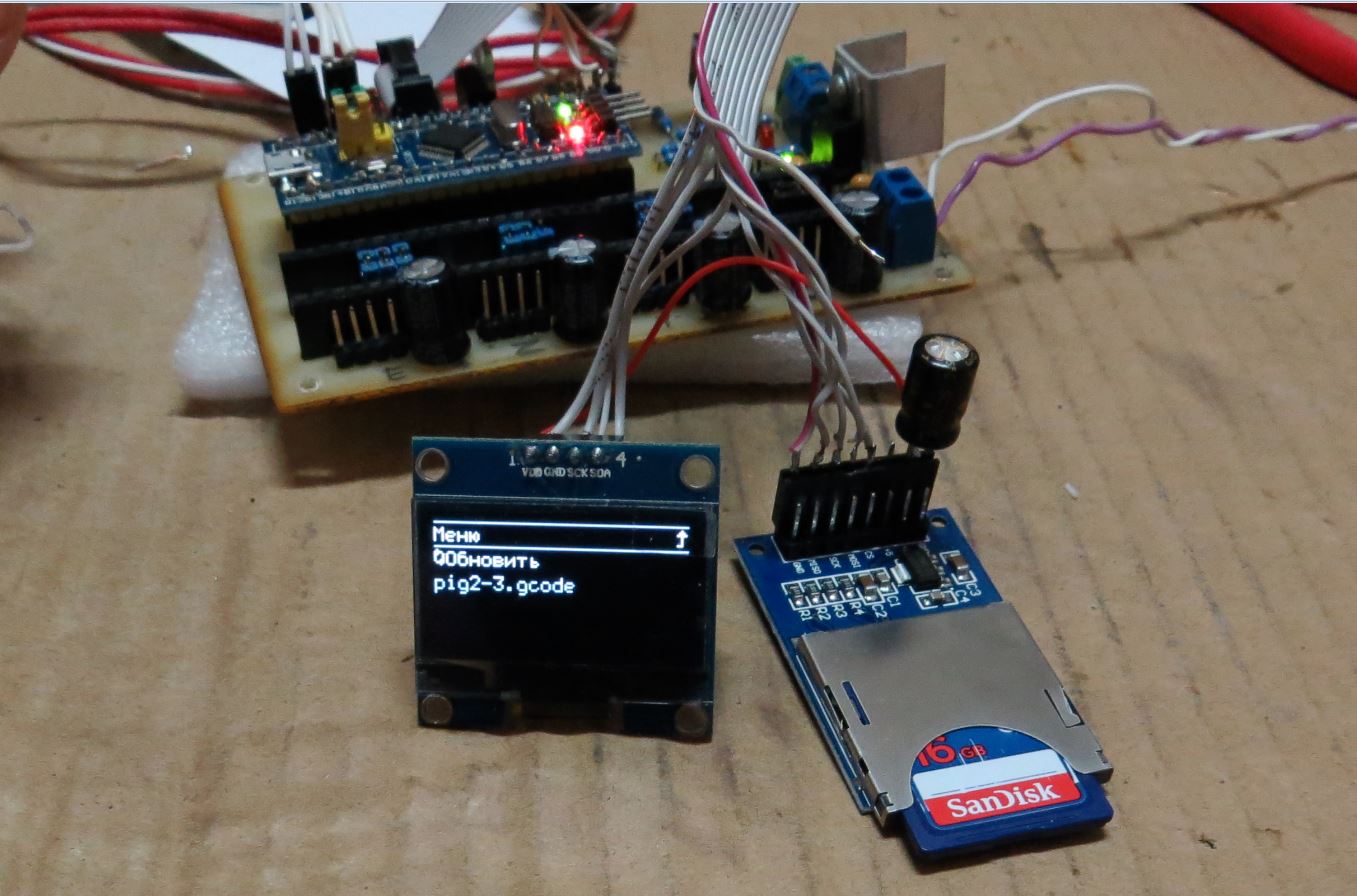

Непрочитанное сообщение Lenivo » 25 ноя 2018, 13:24
По исполнению программного кода с карты -присутствую некоторые непонятки. Например, нагрев стола отражается на экране, а команда на нагрев не проходит -светодиод не зажигается. Хотя команды на нагрев сопла и включения вентилятора проходят. И сама карта очень медленно читается - может из-за этого и проблемы........
То есть пока плата не оправдывает надежд. И мега и Дуэ работают лучше с этой прошивкой МАРЛИН 2,0 . Я взял свою рабочую прошивку спринтера и гонял её. Хотя работа с внешнего компьютера, я подавал с репитер хоста команды, работает очень резво. Короче, сходу задачка не решается, но потенциал хороший. Что-то явно конфликтует в прошивке между собой(Причем это особенности STM32 - ДУЭ и МЕГА работают нормально) -хотя вроде бы по отдельности все работает достаточно резво.......

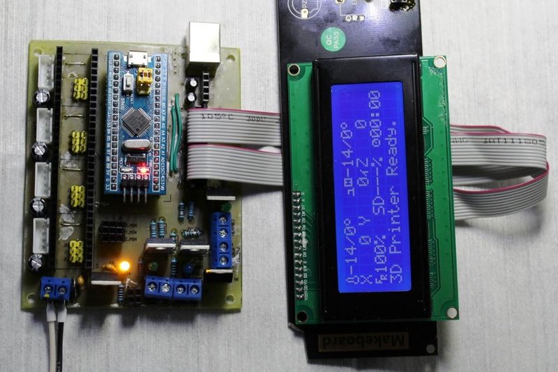

Непрочитанное сообщение Lenivo » 25 ноя 2018, 15:38
23 ноя 2018, 07:08
Lenivo писал(а):
23 ноя 2018, 06:51
а для LCD2004 - сколько надо?
Для 2004 надо 6 проводов.
Автор статьи собрал плату с таким вариантом.

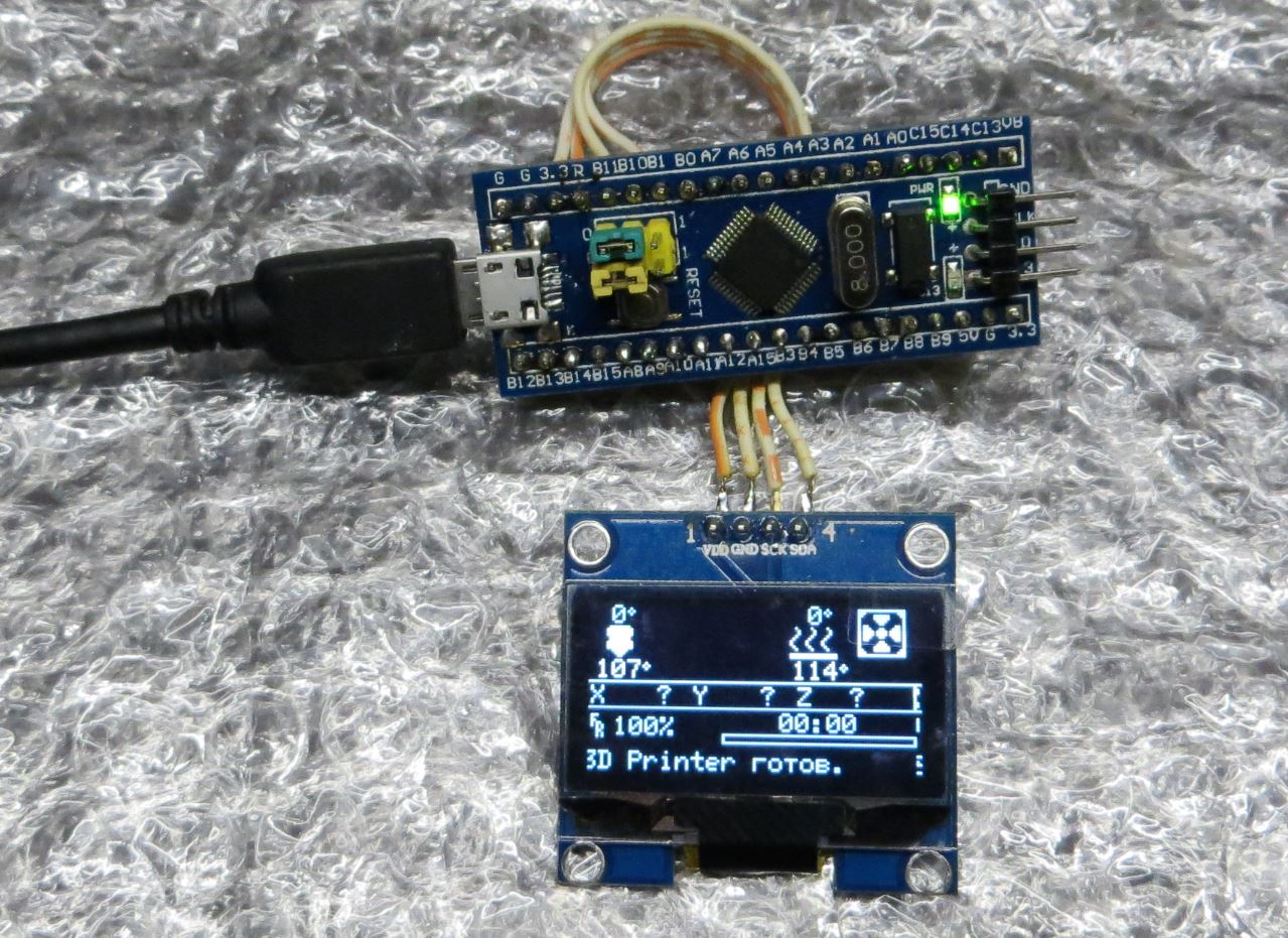

Непрочитанное сообщение Lenivo » 02 дек 2018, 15:51
По просьбам.
Выкладываю бинарный файл для STM32 под экран олед экран 0,96
firmware.zip
(84.04 КБ) 125 скачиваний
Под экран олед 1,3 дюйма с работающей картой памяти.
firmware1.zip
(84.36 КБ) 115 скачиваний

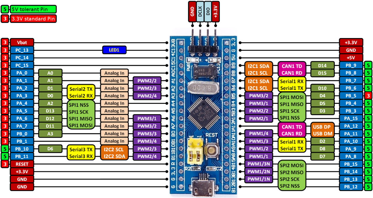

Подключения
Дисплей подключается к SDA(PB11), SCL(PB10), 3,3V, GND.
SD-карта подключается к MOSI, MISO, SCK, SS, 3,3V, GND.
Энкодер подключается к EN1(PC13), EN2(PC14), ENC(PC15). И GND.
БЕЗ ПОДКЛЮЧЕННОГО ЭКРАНА STM32 с этой прошивкой не запускается. Если нет экрана то надо компилировать прошивку без экрана.
