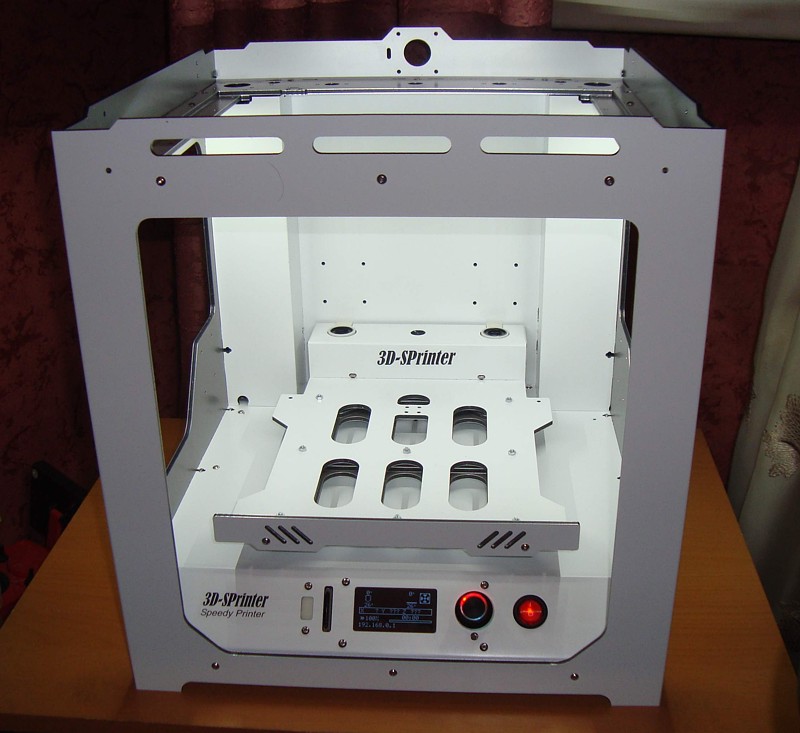

Из серийных - viewtopic.php?f=25&t=1142
Ещё скоро будет новая серия Universal под 5 разных кинематик, любые мозги и т.д. с областью печати 210х210х200 и 210х260х200. https://images.vfl.ru/ii/1643646578/a52 ... 810501.jpg .
