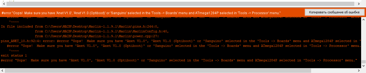

Да я не прошу помощи типа "помогите настроить блтач" или что-то такое. Я вообще, в принципе, интересуюсь, есть ли какая-то фундаментальная разница между прошивкой для штатной платы и для рампса. Потому что для штатной платы я просто в своё время, когда мне надоела стоковая прошивка, скачал марлин, закинул ему в корень 2 конф-файла и всё спокойно прошилось. А тут ошибками сыпет.
Если конкретнее - стоковый марлин заливается. Подкидываешь ему 2 конфига от анета - лезут ошибки

Непрочитанное сообщение Mazayac » 06 дек 2022, 14:10
Atlantis,
Для начала в скачанном файле Configurations.h поменяйте строку
#define MOTHERBOARD BOARD_ANET_10
на
#define MOTHERBOARD BOARD_RAMPS_14_EFB

Непрочитанное сообщение Vikent » 06 дек 2022, 14:31
Atlantis писал(а): ↑
06 дек 2022, 13:32
Об одном из моментов Вам постом выше сказал Mazayac. Похоже, Вы кидаете прошивку на другую плату, не указав на это в настройках самой прошивки. Прошивка сама по себе не может знать, на какое железо её пытаются установить.
Второй момент - а конфиги, которые Вы подсовываете, относятся к той же версии Марлина, в которую Вы их пытаетесь запихнуть? В разных версиях Марлина переменные могут иметь разные наименования. В таком случае конфиг не "приживётся", и находя необъявленные имена переменных, будет сыпать ошибками при компиляции.
06 дек 2022, 13:32
Правильно. Потому что физически плата со всеми её распиновками осталась та же, и конфиги Вы в Марлин подсунули для неё же.
А теперь пытаетесь провернуть тот же трюк с другой физической платой и искренне удивляетесь, почему ничего не выходит.
Могут быть ещё нюансы, разобраться с которыми по Вашим общим малоинформативным сообщениям практически невозможно.
