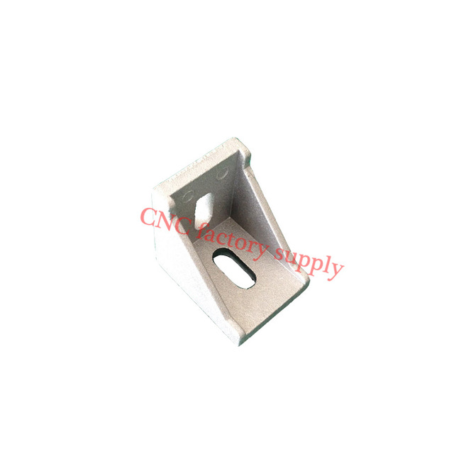

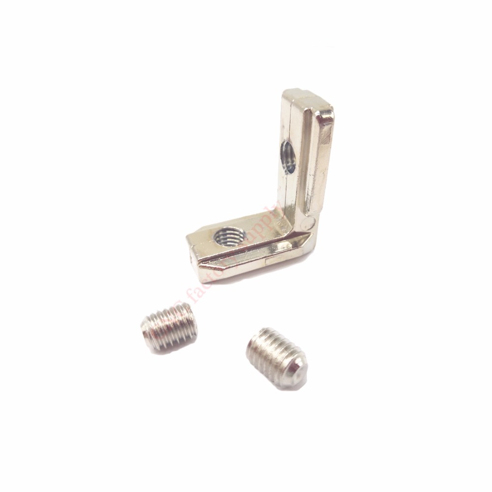

Вот такие штуки (ссылки внизу) использутся по-нормальному для крепления профиля. Пока они ко мне ехали, я использовал стальные уголки и косынки из мебельного магазина, с ними - да, конструкция получалась пружинистой. А с креплением по ссылке - конструкция монолит, чтобы погнуть на 1 мм рамку из 30мм профиля собранную с этим креплением нужно усилие исчисляемое 10-ками киллограм, может под сотню. При этом конструкция жесткая при нагрузках в любом направлении, хоть на кручение хоть диагональные. В то время как квадратный лист фанеры даже 6мм и длинной 400 мм гнется более чем на 1мм уже под своим весом и по-хорошему чтобы надежно крепить стык фанеры ее нужно либо делать пазом и проклеивать либо применять то же литое крепление что и для профиля, а ведь фанера не цельным листом применяется, а в виде рамки, что еще ухудшает ее механические свойства.
Крепление #1https://www.aliexpress.com/item/10sets- ... 0.0.Z2bh1C
Крепление #2 (уголок с обратной стороны имеет выступы которые вставляются в паз профиля, таким образом образуется жесткое соединение против кручения)https://www.aliexpress.com/item/HOTSale ... 0.0.Z2bh1C

У меня пружинит именно сам профиль на длине 40см при приложении усилия к большой диагонали каркаса. Но у меня 2020, видимо 3030 гораздо прочнее. Про фанеру вы не правы, там ребра жёсткости просто не дают прожать диагональ.
