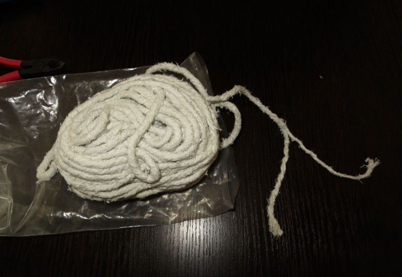

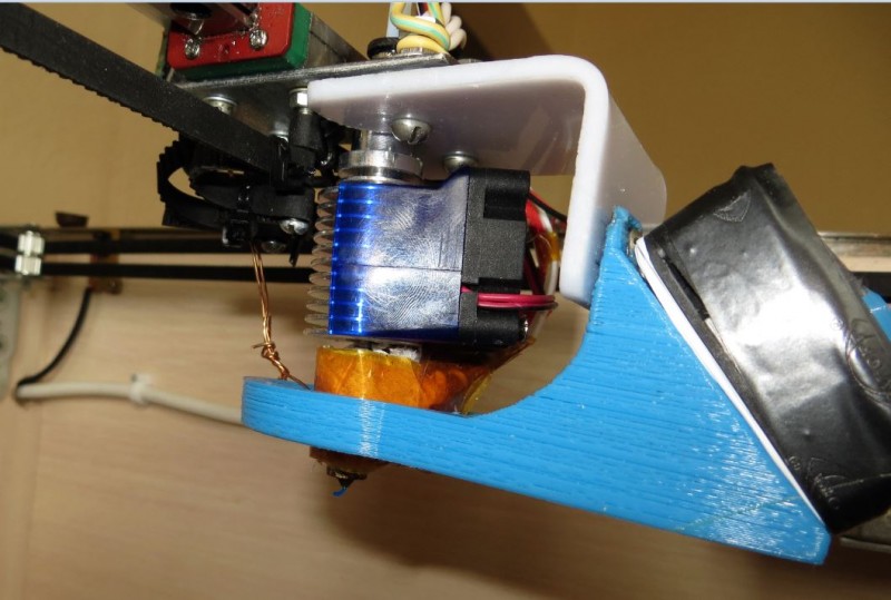

Обмотал асбестовым шнуром нагреватель и сверху обмотал каптоновым скотчем. Стало стабильней держать температуру и качество улучшилось - правда совсем чуть чуть, но видимо.

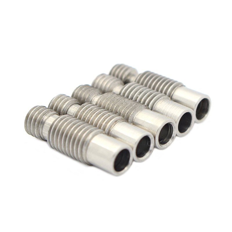

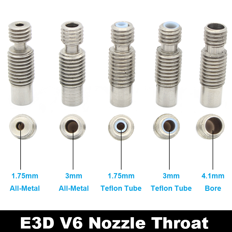

Вот заказал такой темрмобарьер
https://ru.aliexpress.com/item/3d-print ... e634&tpp=1
На рисунке он называется Bore 4.1, или у других продавцов E3D V6 4.1 ? - это правильная позиция? Или он как то по другому обозначается?

Не бережешь ты себя, Александр. Асбестом то зачем? Канцероген он, даже то, что под скотчем - это не защита. Ведь рано или поздно будешь этот скотч разматывать и наматывать, а ошметки асбеста - в воздух будут лететь. Тефлоновая ФУМ лента намного безопаснее и ничуть не хуже. Температуры, типичные для 3Д печати выдерживает без проблем. Поначалу чуть дымит, я так понимаю, выгорает или смазка или какой-то дополнительный компонент, но как отдымится - вообще без каких либо замечаний работает. Ну не нравится фум - стеклотканью обмотай, тоже и эффективно и безопасно. Но асбест тут явно лишний.

По термобарьеру: если ты хочешь сделать боуден до сопла - то все верно, 4.1 bore нужно заказывать. И еще понадобится проходной фитинг, чтоб трубку насквозь пропустить, у нормальных клонов E3Dv6 он обычно такой и есть, но лучше проверить.

Полностью разделяю позицию Александра, использованный вами материал токсичен. У вас к сожалению кажется нет таких возможностей, но самым эффективным тепловым экраном/изолятором из имеющигося у меня опыта ярляется ровинг нить из базальта. Стекло уступает ей на 30-40% Опять же, разделяю менение Александра - было бы желательно использовать стеклоткань или нить для термоизоляции нагревателя мотается нить на нагревательный блок "ирисом" в 4 слоя.
Далее, для увеличения КПД нагревателя надо использовать термобарьер у которого есть горло( сужение) и с М6 резьбой( шаг 1) со стенками 0,4мм в указанном участке, показанное вами изделие с резьбой М7 ( шаг1), а у цельно металического барьера отверстие 1,8мм что не всегда подходит для разного рода филаментов у которых качается диаметр.
Далее,использование нержтрубки с отврстием 4,1 - данная трубка уступает решению с горлом Ф3мм так как : 1. масса металла там где должно было быть сужение больше чем у рекомендованного мной барьера 2. толщина стенки барьера c нерж трубки с отврстием 4,1 равно 0,5мм вместо 0,4мм.
Далее, я не думаю что у вас есть радиатор с М7 резьбой.
Но,если ваш радиатор все-таки с такой резьбой то считайте вы ухудшили КПД нагревателя, но увеличив поверхность теплотвода на радиаторе путем использования нержтрубки с резьбой М7 вы получие лучше показатель дельты Т в зоне термобарьера (там где сужение)Так же , рекомендую поменять ваш вент обдува на радиторе с 30х10мм на 40х20мм, это даст вам запас потока (мощности обдува) при печати филементами у которых Т печати выше 260Ц. Здесь стл для диффузора 40мм для е3д V6 - https://www.thingiverse.com/thing:354723

Роберту: е3д в6 как раз и отличаются резьбой М7 в радиаторе. Это их особенность, также как и уменьшенные размеры самого радиатора, и трубка боудена, доходящая до трубки термобарьера. Конструкция сама по себе очень неплохая, особенно в комбинации с трубкой bore 4.1 и сплошным тефлоном от экструдера до сопла. Это несмотря на более толстое "горло" в точке термоперехода. Оно кстати, почти не играет роли, т.к. внутри проходит толстенная тефлоновая трубка 4х2, которая и есть фактически термобарьер. Очень неплохой, кстати, барьер ;)

У нас в области есть город Асбест, где добывают этот материал в течении 150 лет. Про канцерогенность асбеста это выдумки Америкосов и компаний продвигающих свою более дорогую продукцию. По статистике смертность от якобы канцерогенного асбеста - в этом городе ни чем не отличается от смертности от проф заболеваний в остальных городах области. Асбест природный материал - нет там никаких канцерогенов. Всё детство жили в домах с шиферными крышами и никто не заморачивался , тем что шифер канцерогенен. Да асфальт по которому ходим, летом в 1000 токсичнее асбеста.
Но всем, спасибо, за заботу о моём здоровье.
Обматывать я пробовал разным материалом. И асбест намотал поверх ФУМ ленты. А намотал асбест после того , как стал обдув плавиться. Так как обдув был изначально отрегулирован под обычный (не ВУЛКАНО) нагреватель. Когда поставил Вулкано, обдув из ПЛА пластика стал слегка касаться Вулкано и в этом месте поплавился.. .. Но с Асбестом качество печати стало слегка получше. Может базальтовая нить и лучше, но у меня её нет. А асбестовый шнур для тепло изоляции печных труб свободно продаётся в наших хоз товарах.
Я в этом городе не был, но смотрел передачу, где говорилось, что рак лёгких в г.Асбесте - это примерно как гастрит в других городах... Чуть не у каждого третьего выявляют с возрастом.
Насчет шифера - он находится снаружи помещения, и внутрь помещения как правило не "пылит". А вредность асбеста заключается не в химии, а в физике: волокна въедаются в ткань легких так, что той очень трудно от них избавляться. И с течением времени в месте этого "внедрения" может начаться перерождение клеток в опухоль.
