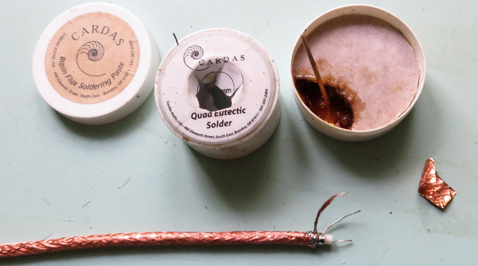

По поводу флюса - по мне так лучше КАРДАС флюса нет. Он по типу жира - мягкий. Его мажешь зубочисткой на поверхность которую хочешь припаять или кончик провода, или ножки погружаешь в пасту - потом это все паяется без проблем. 90%- деталей паяется без проблем.
