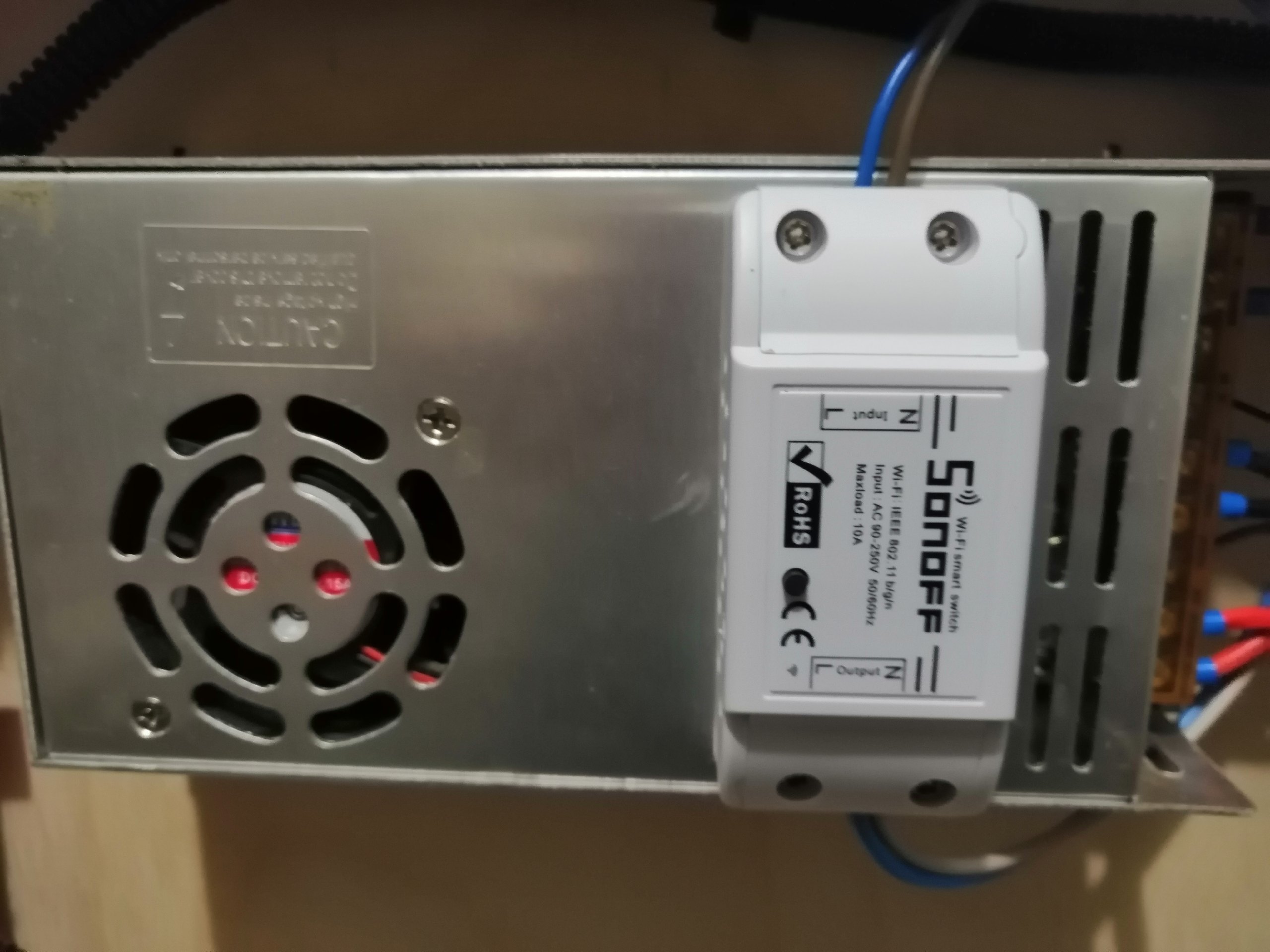

Управление питанием через Sonoff.
В моем случаи железяка: Sonoff Basic
Шил по инструкции с сайта 4pda: https://4pda.ru/forum/index.php?showtop ... ry70046399 (под спойлерами Backup и Sonoff-Tasmota)
Плагин OctoPrint: https://plugins.octoprint.org/plugins/tasmota/
Плагин OctoPrint через MQTT: https://plugins.octoprint.org/plugins/tasmota_mqtt/
UART: самый дешевый, главное что было 3.3v
Закрепил на блок питания:

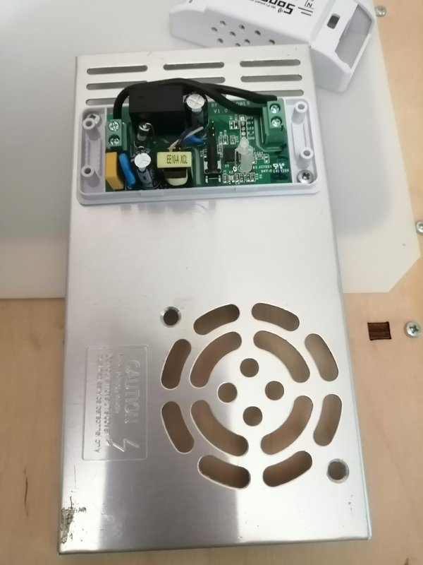

ЗС если без OctoPrinta то можно и на стоковой остаться. через телефон, по таймеру и тд выключать/включать...

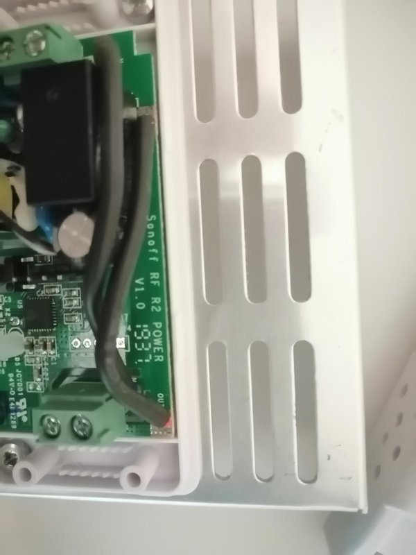

В самом БП место для платы из sonoff вполне хватит.
