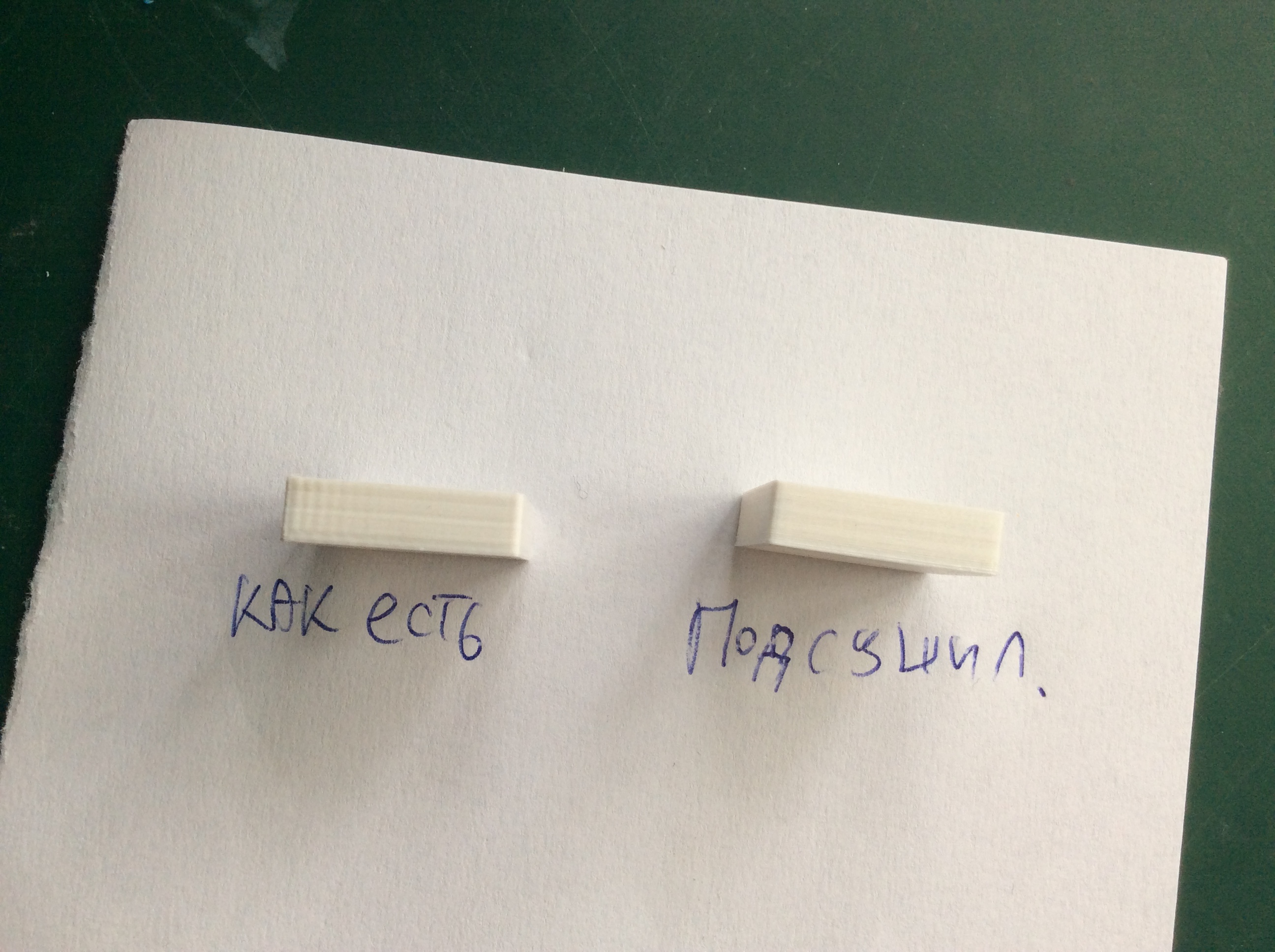

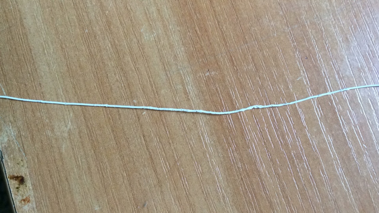

Подозреваю что проблемный пластик все же, вот такой выходит при прогоне
А после сушки немного лучьше но все равно фигня

Такой пластик выходит когда он либо с влагой, либо с пузырями воздуха внутри. Сломай пруток, обычно если плохой легко ломается. Нет ли на сломе пузыря воздуха?
antonkopa
Сообщения: 145
Имя: антон
Непрочитанное сообщение antonkopa » 06 апр 2017, 17:20
Ломается он не легко, но вот в нутри пузырьки воздуха видны отчетливо
