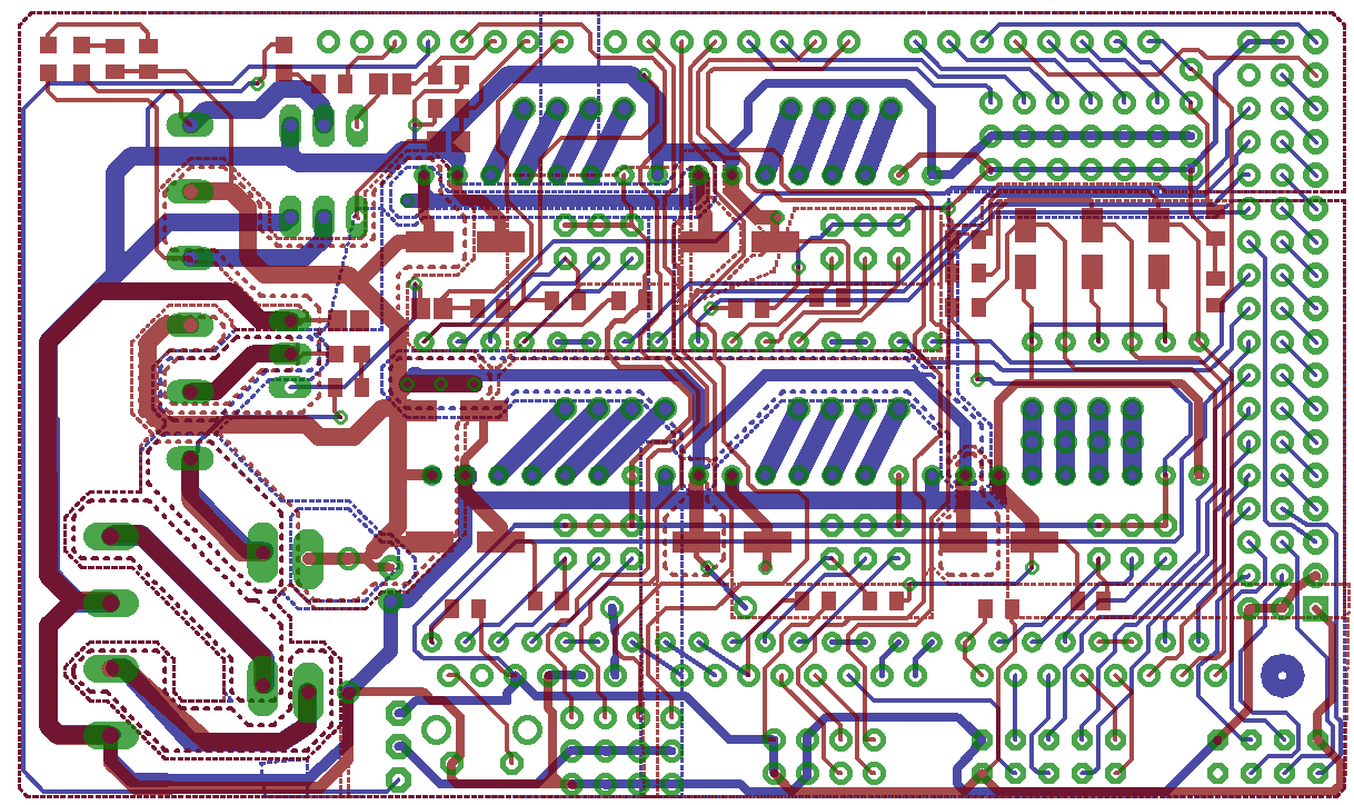

Я в прошивке целый день рыл я так и не понял куда чего писать. А плата Рампса двусторонняя, я мосфет с низу выпаивал и плоскогубцами тянул, короче дорожки поднял, что-то совсем накосячил.
Для понимания вопроса, подскажите где в прошивке переназначаются порты?

Проше купить новые транзисторы. И Восстановить дорожки навесными проводками. Это можно восстановить. Это стандартная проблема РАМПС1.4 при перепайке транзисторов. Только есть один очень нехороший момент - как у вас пробило силовой Транзистор - если на разрыв, то вам повезло.
Если на КЗ - то могли выгореть порты на процессоре. Тогда надо менять и МЕГУ и РАМПС. Потому как если вы просто поставите в этот РАМПС новую МЕГУ она сгорит снова. Если погорели порты в МЕГЕ, то на нормальную работу МЕГИ Можете не рассчитывать. Через некоторое время она выгорит полностью с непредсказуемыми последствиями для принтера, в том числе пожароопасными.
Вот схема дорожек РАМПС, просто напаиваете проводочки на крайние целые контактные точки и всё. Силовые дорожки наверняка у вас целые, а выдернули вы тонкие сигнальные дорожки.

Я принтер подключал все работает, тимистор просто пробило и он не отключает подогрев стола. За схему спасибо, попробую навесным способом подпаяться.
Я недавно купил этот принтер, (мой первый 3д), на половину собраным (prusa i3), в целом работает, нет концевиков, Когда я даю команду автохом, он по оси Х и Y примерно по середине встаёт, а по оси Z на сантиметр приподнимается, если ещё раз нажать автохом он просто поднимает на сантиметр по Z. Где в прошивке написано так делать? Я выставляю сопло по уровню стола и пускаю печать, принтак поднимает карету на сантиметр и начинает в воздухе печатать...
