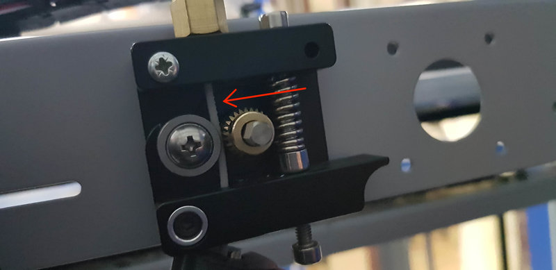

Господа ! Вопрос ламерский
У меня иногда при печати pet-g случается "борода " после шестерни экструдера, но до входа пластика в цангу боудентрубки
По наблюдениям это напрямую связано с длинными быстрыми ретрактами, которые крайне желательны на пет-г для избежания соплей.
Тоесть походу дела на том учатстке что показан на фото стрелкой пластик в какойто момент изгибается и упирается насечкой от шестерни в край отверстия, ну и всё вобщем.
Пробки в хотенде не наблюдается, тоесть я рукой свободно могу протолкнуть пластик туда !

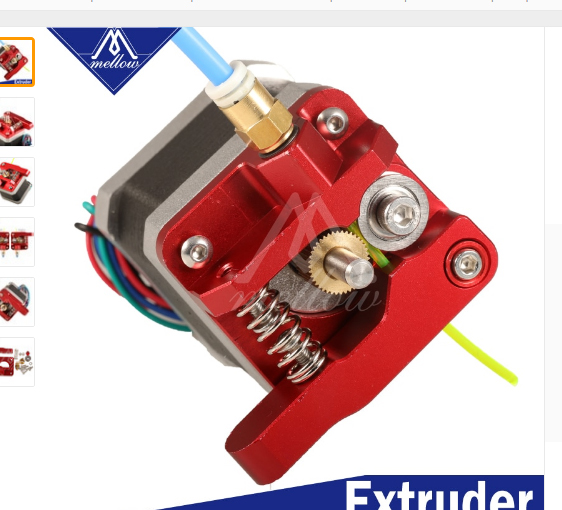

Поможет ли установка экструдера по конструкции сходного с тем что на рисунке 2? Тут свободный провис врутка на участке от шестерни до боудентрубки отсутствет практически и изгиб прутка какбудто бы невозможен...
И возможно ли напечатать эту деталь из пластика - долговечно ли будет? Или проще купить такой вот экструдер в сборе?

Будет настолько долговечно, насколько ты сам решишь :) Самое изнашиваемое место - это резьба фиттинга боудена, иногда ее вырывает. Все остальное сколь либо заметного износа не имеет. Печатай, пробуй.
