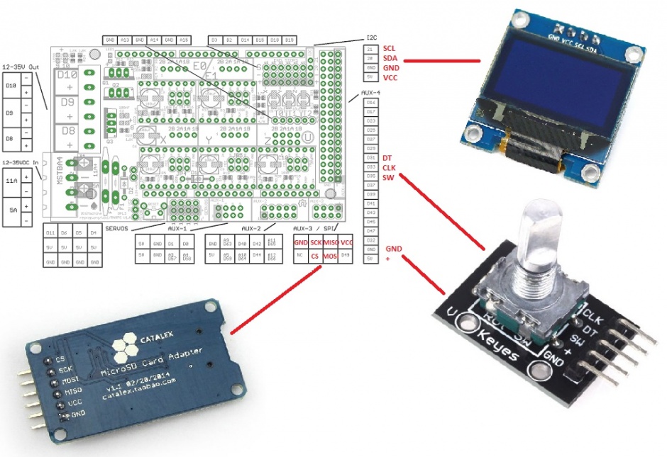

Доброе утро. Провтыкал, сорри.
Имеем редбот, коре ху.
Имеем связку рампс 1.4+мега
Экран олед 0.96’, I2C ssd1306
Энкодер на плате с 5-ю выводами, clk-dt-sw-vcc-gnd
Кардридер микросд HW-125
Прошивка марлин 2, взял последнюю с гитхаба
подключение по данной схеме
Дисплей как писал завести удалось.
Энкодер и сд включил, в configuration.h раскоментировал соответсвующие строки
Далее по Вашей инструкции произвёл назначение пинов в файле pins_ramps.h
Энкодер не реагирует на вращение, нажатие
Кардридер так же молчит - при установке карты в него на экране тишина
Вот как то так
Re: Вопросы по дисплеям для 3D принтеров
Непрочитанное сообщение Lenivo » 24 сен 2021, 11:35
nikopol70 писал(а): ↑
24 сен 2021, 07:23
С последними версиями всегда проблемы. То что работало на предыдущей версии может не работать на последней.
Вот возьмите настроенную прошивку под такой экран , энкодер. Только в прошивке материнскую плату - ДУО закоментируйте, а МЕГУ раскомментируйте и пробуйте на ней. Если запустится, то потом параметры по осям и экструдеру, концевикам приведёте в соответствии с требуемым вам. Эта прошивка у меня на принтере работает с Олед экраном, энкодером и кардридером.
https://disk.yandex.ru/d/cKaNFRPskLPoBw
Параметры экрана можете сперва не править. Работать будет, только сбоку будет полоса. Если всё заработает... то начнёте перенастраивать на нужные вам параметры- экран менять.... ну и дальше то что нужно. Вот такое подключение , правда под ДУЭ - она 32 разрядная и питание у ней +3,3 вольта...... Но всё, в принципе, тоже самое.
Непрочитанное сообщение nikopol70 » 24 сен 2021, 11:53
24 сен 2021, 11:35
24 сен 2021, 07:23
благодарствую за помощь, изучу...
но упорство и труд победили сегодня утром - решил сам задачу и все включил
1. в файле Configuration.h - только этот дисплей позволил нормально работать энкодеру - не знаю почему - остальные связанные с ssd1306 - не дали
// TinyBoy2 128x64 OLED / Encoder Panel
#define OLED_PANEL_TINYBOY2
2. в pins_ramps.h
#elif defined(OLED_PANEL_TINYBOY2)
#define BTN_EN1 31
#define BTN_EN2 33
#define BTN_ENC 35
#define SD_DETECT_PIN -1
#define KILL_PIN 41
вот так все работает
